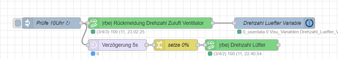

      bekomme es gerade nicht in meinem Kopf:
      Ich möchte einen Lüfter um 10Uhr abschalten und vorher die Drehzahl in einer Variable wegspeichern.
      Das hier geht nicht, da die KNX Node nicht als Get-Node arbeitet...
      Ich bräuchte einen Filter den ich zwischen die KNX und ioBroker Node setze, damit der payload nur um 10 Uhr durch geht...
      VG Torsten

        @schneidy76 Du kannst das mit dem Kontext machen oder von mir aus auch mit dem iobroker, aber Du kannst doch einfach die Drehzahl in einem Datenpunkt abspeichern entweder über den Kontext oder über einen Datenpunkt und dann via iobroker-get um 10 Uhr holen und abspeichern?

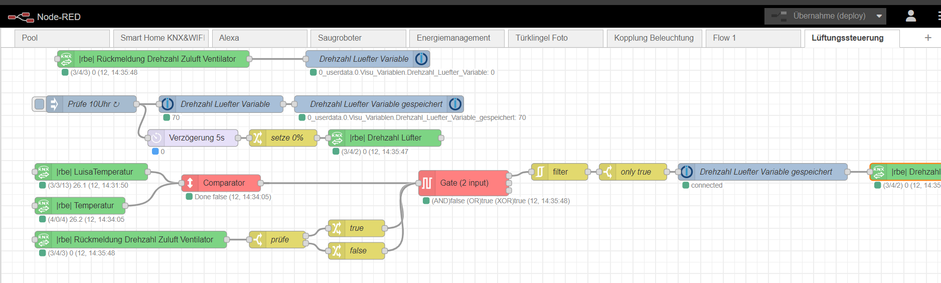

          @mickym bin den einfachen Weg gegangen. Danke für den Stups. So funktioniert es:
