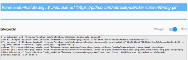

          @Hagiman2000:
          Nein habe ich leider nicht nicht. Bei PNG gibt es den Ordner bei SVG nicht. Den ganzen Ordner "iobroker.icons-mfd-svg" gibt es nicht. Nur einen "iobroker.icons-mfd-svg-admin". Den gibt es auch von PNG (also den Admin Ordner).
          Der Ordner iobroker.icons-mfd-svg wird sicherlich beim anlegen der Instanz angelegt. Da beim mir beim Anlegen der Instanz aber nach der Installation des Admins Schluss ist komme ich nicht weiter.
          Wenn Ihr die Instanz installiert kommt bestimmt auch das Call Fenster was den Download ausführt und die Bilder installiert (weil das Git Hub Paket ist ja nur wenige KB groß das muss ja von Extern noch die Icons laden). `
          Aha! Die Icons sind nicht auf Github vorhanden, wohl aber in dem Paket enthalten was bei normaler Installation von NPM heruntergeladen und entpackt wird. Die Icons werden da nämlich NICHT von extern heruntergeladen, sondern vom Adapter-Ordner in den VIS-Ordner "hochgeladen" bzw. kopiert.
          Sicher hast du beim Ausprobieren den Adapter mal von Github installiert und dir damit eine Kopie des Moduls ohne SVGs gezogen. Aus der wird jetzt immer installiert.
          P.S.: Ich hatte noch nie VIS oder ähnliche Adapter installiert und habe in der Adapter-Liste gerade mal auf das + gedrückt:

              Deine Vermutung könnte stimmen. Weil ich nicht gesehen habe, dass der Adapter ab Werk dabei ist, habe ich den gesucht und über GitHub installiert. Das habe ich aber auch nur getan, weil die Icons im kopierten Metro View nicht angezeigt wurden. Als Anfänger wusste ich nicht, dass a) die Icons als Adapter bereits vorhanden sind und b) was ich eine Eigenart von Iobroker bzw des Images finde, dass ich wohl eine Instanz hätte anlegen müssen von einem ICON Adapater (sorry wer mit dem Webdesign Bereich in Berührung kommt findet so etwas hochgradig unlogisch, lässt sich aber wohl technisch nicht anders lösen).
              Wären die Icons schon installiert gewesen (also bereits eine Instanz angelegt gewesen), dann wäre es wohl nicht zu dem Problem gekommen.
              Es gibt aber auch beim Installieren der Adapter ein Pull Down Menü mit den wohl beliebtesten Adaptern. Auch dort ist SVG dabei und auch dort gab es die Probleme (ist wohl auch nur ein Shortcut zum Github).
              @Homoran
              Hat geklappt. Danke dafür.
              Aber wie du oben lesen kannst gibt es hier wohl viel Fehlerpotenzial wenn die GitHub Installation nicht die Bilder enthält (was aber bei der PNG Version der Fall ist) und man das Problem nur mit dem Javascript Paketmanager lösen kann. Da wird dem IoBroker Anfänger aber schon viel abverlangt.

                Ich wollte nicht auf den Unterschied Adapter und Instanz hinaus, mein cloud Adapter verbindet sich einfach neu wenn die Internetverbindung wieder steht. Den habe ich seit Wochen nicht neu gestartet obwohl mein Internet nicht das stabilste ist.
                Das Dropdown-Menü listet einfach alle bekannten Adapter um sie direkt von github zu installieren. Sollte aber auch in der Kopfzeile stehen wenn ich mich nicht täusche. Als Anfänger hatte ich da nie nachgesehen, dafür gibt es doch die Adapterliste mit dem (+) Knopf. Das ist auch der Standardweg irgendwas zu installieren. Ich wusste bis vor kurzem gar nicht dass es diese Funktion gibt — habe immer über die Konsole installiert wenn github gefragt war.

                  GitHub ist die Entwickler-Umgebung und nicht die für Enduser „freigegebenen“ Versionen (die liegen bei npm) ... wer sich dort bedient, sollte sich bewusst sein, was er tut.
                  Schau dazu mal in die FAQs, zweiter Punkt ==> http://www.iobroker.net/docu/?page_id=2380&lang=de

                        ioBroker basiert auf nodejs.
                        Für die Installationen wird deshalb der node package manager (npm) verwendet. Dieser kümmert sich darum, dass alle notwendigen Teile automatisch mit installiert werden.
                        Wenn du jetzt irgendein anderes Paket mit gleichem Namen irgendwie versuchst zu installieren, merkt sich das npm sehr wohl.
                        Beim nächsten Versuch greift npm nämlich auf seinen Cache zu. Diesen musstest du vorher löschen.
                        Außerdem könnten zwar die notwendigen Teile in dden ioBroker Ordner, aber nicht in deine Installation übernommen worden sein, dazu dient der Befehl upload.
                        Aus den fehlenden Informationen habe ich das Fehlen dieser beiden Aktionen erraten, und dich gebeten dies nachzuholen. Leider scheinst du das nicht verstanden haben zu wollen, sonst hättsst du nicht geantwortet

                                        Sorry Leute das ich den alten Thread nochmal ausgrabe... dachte bevor ich einen neuen aufmache versuch ich es erstmal hier.
                                        Hab seit gestern folgendes Problem mit dem icons-mfd-png Adapter.
                                        Ich bin gestern von meinem alten ioBroker-System auf einen NUC mit Proxmox und VM wo ioBroker drauf laufen soll umgezogen.
                                        Backup erfolgte mit BackItUp-Adapter und verlief ohne Probleme.
                                        Hab dann aber festgestellt, dass meine PNG Bilder in der Vis vom Adapter icons-mfd-png nicht mehr angezeigt werden auf dem NUC. Bin unter Vis dann in den Ordner, wo eigentlich die PNG´s liegen sollten, dieser war aber leer. Im ersten Schritt habe ich dann versucht die Instanz und den Adapter zu löschen und neu zu installieren.
                                        Bekomme jetzt aber bei der Installation des Adapters folgende Meldung und der Ordner www fehlt komplett.
                                        Kann mir jemand dabei weiterhelfen? Danke schonmal für die Hilfe

                                          #55
                                          @Freaknet Hast du danach ein upload des Adapters gemacht sowie vis neu gestartet?
