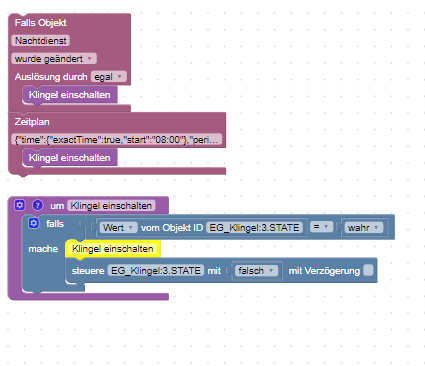

        Du hat natürlich recht. Es ist ein Datenpunkt. Habe es jetzt wie folgt aufgebaut:
        Der Zeitplan ist als Wizard konfiguriert und löst jeden Tag um 08:00 aus.
        Dann kommt der Trigger auf Änderung des Datenpunktes "Nachtdienst". Falls der Datenpunkt unwahr ist & die Klingel ausgeschaltet ist, soll die Klingel eingeschaltet werden.
        Meinst du das passt?
        VG Takahara

          @takahara Kein Trigger in Trigger verwenden bitte.

              @takahara Zeitplan und Falls untereinander setzen (gleiche ebene),
              den Inhalt in einen Funktionsblock setzen,
              in Zeitplan und Falls die Funktion aufrufen
              Dann kannst du halt nicht mit Wert arbeiten sondern musst dir in der Funktion den Wert holen.
              Das müsstest du beim Zeitplan aber sowieso

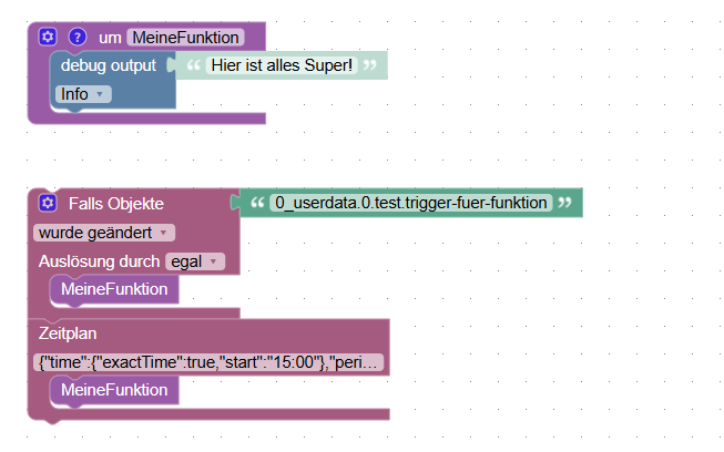

                  @takahara
                  Wird ausgeführt wenn sich der Datenpunkt 0_userdata.0.test.trigger-fuer-funktion und um 15:00 Täglich
                  Beide rufen die Funktion MeineFunktion auf

                    @bananajoe Ich denke, so kann ich es bei mir umsetzen?!?

                      @takahara ja.
                      wobei du jetzt bei beiden immer die Klingel ausschaltest falls diese an ist.
                      Wenn es das ist was du willst, passt alles

                        @bananajoe
                        "EG_Klingel:3.STATE = False" bedeutet in meinem Falls, dass die Klingel eingeschaltet wird. Das liegt an der Verdrahtung zwischen dem angesteuerten Relais und dem Klingelgong.
                        Hab erstmal vielen Dank. Werde es in den kommenden Tagen mal testen.
