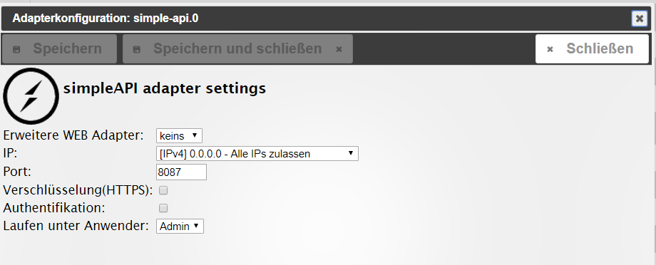

                            Das hier sind meine Einstellungen:
                            Der iobroker läuft auf dem admin.port 8081
                            Könnt ihr damit was anfangen.

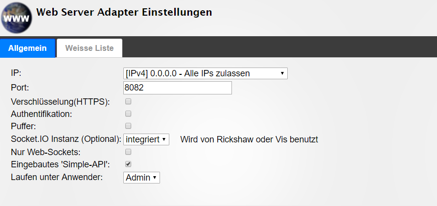

                                also ich habe den Simple api deinstaliert.
                                Dann auf dem Web server adapter api angehakt.
                                Alles neu gestartet.
                                Und siehe da, der level wird mir übertragen.
                                Ich danke nochmal allen die mir geholfen haben.
