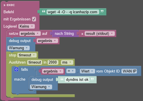

    Ich möchte regelmäßig prüfen, ob die im UniFi-Adapter hinterlegte WAN-IP stimmt.
    In Blockly komme ich jedoch nicht so richtig weiter.

    In den UniFi-Objekten ist die WAN IP als string deklariert. Die Variable ergebnis liefert zumindest optisch den gleichen Wert wie WAN IP in den UniFi-Objekten.
    Wenn ich die Werte vergleiche, kommt aber kein entsprechendes Ergebnis/debug output.
    Ich finde meinen Denkfehler nicht. Vielleicht hat ja jemand einen Tipp zur Lösung.

      @meister-mopper
      Hmm den Wert der objektID von WAN nach Zahl wandeln..?

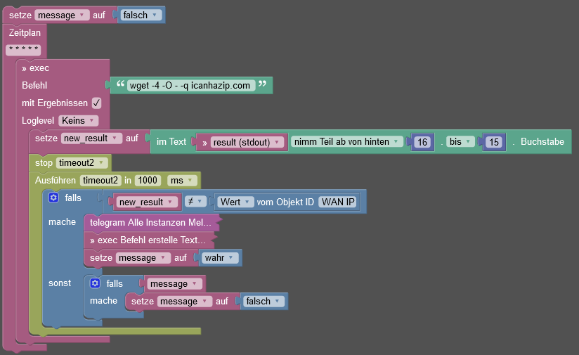

        MartinPM Online
        MartinPM Online
        MartinP
        @meister-mopper Würde als Debug-Ausgabe noch die Länge der beiden Strings ausgeben lassen...
        Vielleicht hat der mit "wget" geladene String ja noch cr/lf am Ende oder ähnliches
        das könnte man ggfs. mit "entferne Leerzeichen" aus dem "Text" Reiter von Blockly bereinigen ...
        Meister MopperM 2 Antworten Letzte Antwort

          Meister MopperM Online
          Meister Mopper
          @martinp
          Jou, da geht es schon eher hin
          Proxmox und HA ...
          Ich schreibe den Code nicht mehr selbst – ich schimpfe mit der KI, bis es funktioniert.
            Mit Leerzeichen funktioniert es nicht, ich müsste das letzte Zeichen entfernen, damit die Länge von 16 auf 15 verringert wird, finde aber keinen Block dafür.

                So läuft es jetzt erstmal:
                 <variables>
                   <variable id="iV|Q4#}M#GvJMC)-ifVg">message</variable>
                   <variable id="bhq66a!eE!`5UIPZnS6x">new_result</variable>
                   <variable type="timeout" id="timeout2">timeout2</variable>
                 </variables>
                 <block type="variables_set" id="nPgzEf1L4{3h-OY.Km_#" x="63" y="213">
                   <field name="VAR" id="iV|Q4#}M#GvJMC)-ifVg">message</field>
                   <value name="VALUE">
                     <block type="logic_boolean" id="|G^3]r+{nqXR@S^j;Mfq">
                     </block>
                   </value>
                   <next>
                     <block type="schedule" id="}R?fvg?A:B1nj+}iH4gD">
                       <field name="SCHEDULE">* * * * *</field>
                       <statement name="STATEMENT">
                         <block type="exec" id="_BLbzqPx+e$Q-?#d}[M]">
                           <mutation xmlns="http://www.w3.org/1999/xhtml" with_statement="true"></mutation>
                           <field name="WITH_STATEMENT">TRUE</field>
                           <field name="LOG"></field>
                           <value name="COMMAND">
                             <shadow type="text" id="aI+iX7wqPJo#h}s(:C_1">
                               <field name="TEXT">pwd</field>
                             </shadow>
                             <block type="text" id="$iHy5klLvIgH6^W:CeFx">
                               <field name="TEXT">wget -4 -O - -q icanhazip.com</field>
                             </block>
                           </value>
                             <block type="variables_set" id="mBL1l^7mf7soEFJ(U|dT">
                               <field name="VAR" id="bhq66a!eE!`5UIPZnS6x">new_result</field>
                                 <block type="text_getSubstring" id="4$!sqUiZ4S}_?]|/(dVe">
                                   <mutation at1="true" at2="true"></mutation>
                                   <field name="WHERE1">FROM_END</field>
                                   <field name="WHERE2">FROM_START</field>
                                   <value name="STRING">
                                     <block type="exec_result" id="AxmxEIZpp5;;#!(YF_G8">
                                       <field name="ATTR">result</field>
                                     </block>
                                   </value>
                                   <value name="AT1">
                                     <block type="math_number" id="jyTgC7O_W;?bkDmU)sM]">
                                       <field name="NUM">16</field>
                                     </block>
                                   </value>
                                   <value name="AT2">
                                     <block type="math_number" id="{GjcJ{;Y!T3y7w73wBmA">
                                       <field name="NUM">15</field>
                                     </block>
                                   </value>
                                 </block>
                               </value>
                               <next>
                                 <block type="timeouts_cleartimeout" id="=kh@d$Qlas)|5%(*FhI]">
                                   <field name="NAME">timeout2</field>
                                   <next>
                                     <block type="timeouts_settimeout" id="l[k|vzj({+T7eQ*/RI(S">
                                       <field name="DELAY">1000</field>
                                       <field name="UNIT">ms</field>
                                         <block type="controls_if" id="E$U:/aH4ADAEm+3}ba}U">
                                           <value name="IF0">
                                             <block type="logic_compare" id="]^/0()LSo-}Ab5^Y)=i@">
                                               <field name="OP">NEQ</field>
                                               <value name="A">
                                                 <block type="variables_get" id="Yuh/I]uMX}X|.$68g|Yq">
                                                 </block>
                                               </value>
                                               <value name="B">
                                                 <block type="get_value" id="Yfbhl=a0c{8X]aGTjxcE">
                                                   <field name="OID">unifi.0.default.health.wan.wan_ip</field>
                                                 </block>
                                               </value>
                                             </block>
                                           </value>
                                           <statement name="DO0">
                                             <block type="telegram" id="Q.!Pq*;oeME@}|hiZ6`7" collapsed="true">
                                               <field name="LOG">error</field>
                                               <field name="ESCAPING">FALSE</field>
                                               <field name="DISABLE_WEB_PAGE_PREVIEW">FALSE</field>
                                               <value name="MESSAGE">
                                                 <shadow type="text" id="(j3GFpxE9*C2l^jg=sWw">
                                                 </shadow>
                                                 <block type="text_join" id="/K9SvMP2;xv?zDppJIS!">
                                                   <value name="ADD0">
                                                     <block type="text" id="5g8IN=S:K_(Ag*`f{hCq">
                                                       <field name="TEXT">⚠️ Die dyndns-IP </field>
                                                     </block>
                                                   </value>
                                                   <value name="ADD1">
                                                     <block type="get_value" id="Gtd8SWG`rss-TJ5:)bn!">
                                                     </block>
                                                   </value>
                                                   <value name="ADD2">
                                                     <block type="text" id="^:%3:b*m$8Zm^pix=C3s">
                                                       <field name="TEXT"> konnte nicht gepingt werden.</field>
                                                     </block>
                                                   </value>
                                                 </block>
                                               </value>
                                               <next>
                                                 <block type="exec" id="t}2EYShbX+S]v`rU96rZ" collapsed="true">
                                                   <mutation xmlns="http://www.w3.org/1999/xhtml" with_statement="false"></mutation>
                                                   <field name="WITH_STATEMENT">FALSE</field>
                                                     <shadow type="text" id="jk/`0mhfhSzx(gH:;KzE">
                                                     </shadow>
                                                     <block type="text_join" id="qkj~Z}McOZ%ST$qC^`|6">
                                                       <mutation items="8"></mutation>
                                                       <value name="ADD0">
                                                         <block type="text" id="]iJXeK?G.=s=@|7Bp|7K">
                                                           <field name="TEXT">curl "https://mygotify.meistermopper.de/message?token=</field>
                                                         </block>
                                                       </value>
                                                       <value name="ADD1">
                                                         <block type="get_value" id="t9cG=wUeV#?8e`Zc1X|$">
                                                           <field name="OID">0_userdata.0.gotifytoken.iobroker</field>
                                                         </block>
                                                       </value>
                                                       <value name="ADD2">
                                                         <block type="text" id="85GDr0(MlTYeHa{oK#{i">
                                                           <field name="TEXT">" -F "title=</field>
                                                         </block>
                                                       </value>
                                                       <value name="ADD3">
                                                         <block type="text" id="}f8amb55hvNXm:z,:t(p">
                                                           <field name="TEXT">ioBroker:</field>
                                                         </block>
                                                       </value>
                                                       <value name="ADD4">
                                                         <block type="text_newline" id="Nz/%Ylqzg4MKm)Urp/%,">
                                                           <field name="Type">\n</field>
                                                         </block>
                                                       </value>
                                                       <value name="ADD5">
                                                         <block type="text" id="{97Uv|2/ij(%0(7WN0bj">
                                                           <field name="TEXT">" -F "message=</field>
                                                         </block>
                                                       </value>
                                                       <value name="ADD6">
                                                         <block type="text_join" id="0W:a4pX`7qZ#~l@~ju7n">
                                                           <value name="ADD0">
                                                             <block type="text" id="nwc9QCaxo$-2G$v^o$OI">
                                                             </block>
                                                           </value>
                                                           <value name="ADD1">
                                                             <block type="get_value" id="[u5O`24Q)?GM{%N@pe#0">
                                                             </block>
                                                           </value>
                                                           <value name="ADD2">
                                                             <block type="text" id="mAp|CUc:6+*C2p9g^f8|">
                                                             </block>
                                                           </value>
                                                         </block>
                                                       </value>
                                                       <value name="ADD7">
                                                         <block type="text" id="D8pRtdN?RQJwN4aD_Z8!">
                                                           <field name="TEXT">" -F "priority=1"</field>
                                                         </block>
                                                       </value>
                                                     </block>
                                                   </value>
                                                   <next>
                                                     <block type="variables_set" id="ccH[|2n.O8crG$U`qo8A">
                                                         <block type="logic_boolean" id="gIRZO0M_DYxqdw-rr:rT">
                                                         </block>
                                                       </value>
                                                     </block>
                                                   </next>
                                                 </block>
                                               </next>
                                             </block>
                                           </statement>
                                           <statement name="ELSE">
                                             <block type="controls_if" id="HD)ugR0pkCP:v3-qQ,zB">
                                               <value name="IF0">
                                                 <block type="variables_get" id="#qWQhj~}Xs@dG5WX}~z;">
                                                 </block>
                                               </value>
                                                 <block type="variables_set" id="L1l%WXgFUjPYx]r$U19x">
                                                     <block type="logic_boolean" id="wwhv?u}D~8:(kuC?]9xI">
                                                     </block>
                                                   </value>
                                                 </block>
                                               </statement>
                                             </block>
                                           </statement>
                                         </block>
                                       </statement>
                                     </block>
                                   </next>
                                 </block>
                               </next>
                             </block>
                           </statement>
                         </block>
                       </statement>
                     </block>
                   </next>
                 </block>
                </xml>
                Vielen Dank @MartinP für den Schubser 👋.
