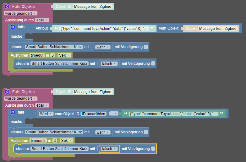

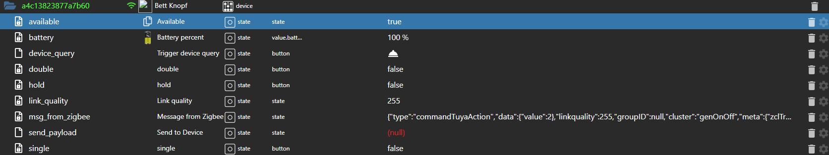

    Ich bin nach längerem wiedermal beim Iobroker bei, hab mir ein Mart Button erworben (MOJO Smart Button Zigbee). tatsächlich dachte ich das es im Objektebaum einfache true / false Datenpunkte für jeweiligen aktionen gibt. Theoretisch gibt es sie auch aber bei benutzen des Buttons passiert dort nichts. einzig der msg:from_zigbee Wert ändert sich.
    {"type":"commandTuyaAction","data":{"value":0},"linkquality":255,"groupID":null,"cluster":"genOnOff","meta":{"zclTransactionSequenceNumber":190,"manufacturerCode":null,"frameControl":{"frameType":1,"manufacturerSpecific":false,"direction":0,"disableDefaultResponse":false,"reservedBits":0}},"endpoint_id":1}
    "value":0 ist Kurz, "value":1 ist Doppel und "value":2 ist Lang. Dachte das ich dann selbst erstellte Datenpunkte erstelle und diese dann als True Fals für die jeweiligen Datenpunkte switchen kann
    Das untere hatte ich zuerst versucht, sobald ich das aber 3 mal mache, werden alle Datenpunkte getriggert, nicht nur Smart Button Schlafzimmer Kurz obwohl nur Value:0 aktualisiert wird.
    Danach hab ich das Obere versucht aber auch hier das gleiche. Egal was ich mache, er aktualisiert alle 3 Datenpunkte
    weiß jemand wo der fehler liegt?

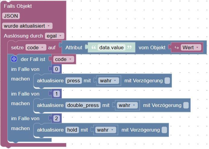

      @loegslife sagte: "value":0 ist Kurz, "value":1 ist Doppel und "value":2 ist Lang.
      Versuche es mal so:
      Der Wert bleibt true und nur der Zeitstempel wird aktualisiert, was bei Tasten normal ist (Trigger auf "ist wahr").
      Wenn es "lang" gibt, müsste es auch "release" (loslassen) geben?
      LoegsLifeL arteckA 2 Replies Last reply

        @paul53 sagte: Wenn es „lang“ gibt, müsste es auch „loslassen“ geben?
        Vielen Dank! darauf wäre ich nie gekommen :cold_sweat:
        "Loslassen" find i da jetzt net :sweat:
        Aber so is mir jetzt weit geholfen :D dann kann i jetzt die Beleuchtung skripten, nochmals vielen Dank!
