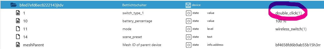

    Ich habe einene Szenen-Button, der einfaches, doppeltes und langes Drücken auswerten kann.
    Nun erhalte ich im Objektbaum dann eine 0 (single-click), 1 (double-click) oder 2 (long-press)
    Soweit alles klar.
    Nun verstehe ich aber nicht, wie ich den Trigger auslösen kann, da ja das letzte Kommando (zum Beispiel "0 (single click)" ja weiter im Baum steht / stehen bleibt und sich beim nächsten single-click ja nicht ändert.

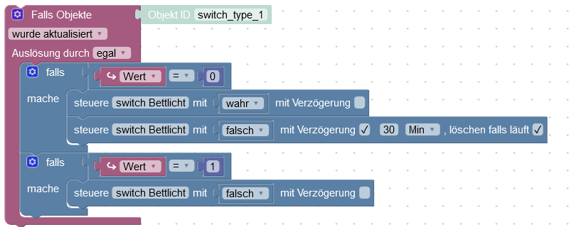

          Diesen Punkt (0; 1 oder 2) habe ich abgefragt.
          Auch "aktualisiert" tut nicht, dann schaltet das Scribt wild ein und aus.
          So sieht das Scribt aus:
          und so als code:

            @fibricus sagte in Szenenschalter abfragen - Trigger triggern...:
            warum steuerst du nach der Pause nicht direkt den switch Bettlicht?
            und was passiert wenn in den 30 Minuten der Taster noch und nochmal gedrückt wird?

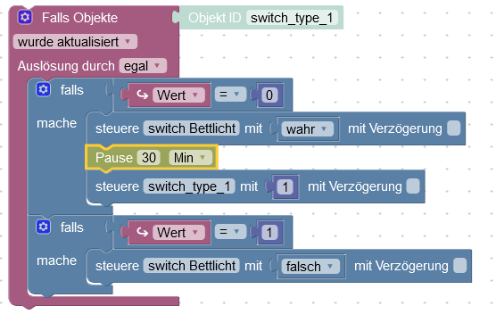

              Fibricus
              @homoran said in Szenenschalter abfragen - Trigger triggern...:
              Oh Mann...
              Manchmal sieht man einfach die einfachsten Fehler nicht.
              Ich denke so müsste es laufen, oder:
              Das werde ich heue Abend, zurück zu Hause, direkt ausprobieren...
              Tobias
                oder
                warum zwei getrennte falls und icht falls....sonstfalls...?
