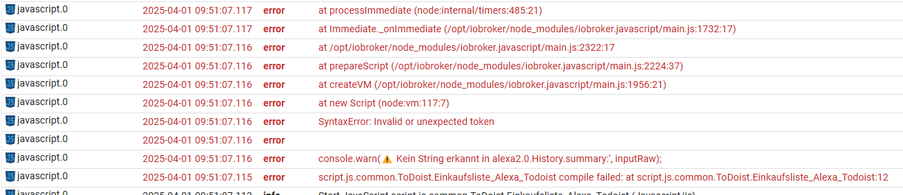

                                      @Juergen-Sußner - hier ist der Script "ALEXA -> Todoist" mit der Erweiterung, das in Todoist erledigte Punkte in der Alexa auch abgehakt werden wenn erledigt. Eine volle zwei Richtung Synchronisierung ist es zwar nicht, aber mir reicht es so um nicht alles doppelt einzukaufen oder die hälfte zu vergessen....
                                      const axios = require('axios');
                                      // Todoist API-Konfiguration
                                      const todoistProjectId = '12345678'; // Todoist-Projekt-ID
                                      const todoistToken = 'xXxXxXxXxXxXxXxXxXxXxXxX'; // Todoist-API-Token
                                      let previousList = [];
                                      // 1. Überwachen der Änderungen in der Alexa-Liste
                                      on({ id: 'alexa2.0.Lists.Testliste.json', change: 'any' }, function (obj) {    // Hier die entsprechende Liste eintragen
                                          try {
                                              console.log('Änderung in der Alexa Liste erkannt.');
                                              // Alexa-Liste als JSON parsen
                                              const currentList = JSON.parse(obj.state.val);
                                              console.log('Alexa-Liste erfolgreich geparst.');
                                              if (currentList && currentList.length > 0) {
                                                  console.log(`Alexa-Liste enthält ${currentList.length} Einträge.`);
                                                  // Neues Item zur Todoist-Liste hinzufügen, wenn die Liste gewachsen ist
                                                  if (previousList.length < currentList.length) {
                                                      const newItem = currentList.find(item => !previousList.some(prevItem => prevItem.id === item.id));
                                                      if (newItem) {
                                                          console.log(`Neues Item erkannt: "${newItem.value}" mit ID: ${newItem.id}`);
                                                          addTaskToTodoist(newItem.value);
                                                  // Aktualisiere die vorherige Liste
                                                  previousList = currentList;
                                              } else {
                                                  console.log('Alexa-Liste ist leer oder nicht verfügbar.');
                                          } catch (e) {
                                              console.error('Fehler beim Parsen der Alexa-Liste:', e.message || e);
                                      // 2. Periodische Synchronisierung mit Todoist (alle 1 Minute)
                                      schedule('*/1 * * * *', function () {
                                          console.log("Todoist-Aufgaben werden abgefragt...");
                                          // Abrufen der aktiven Todoist-Aufgaben
                                          axios.get(`https://api.todoist.com/rest/v2/tasks`, {
                                              headers: {
                                                  'Authorization': `Bearer ${todoistToken}`
                                          .then(response => {
                                              const activeTasks = response.data.map(task => task.content); // Extrahiere die Inhalte der aktiven Aufgaben
