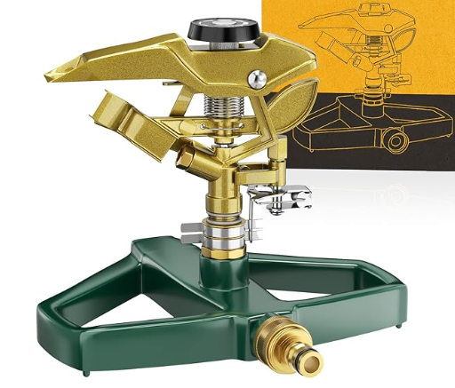

            Ich hab an meinem Teich kürzlich auch angefangen etwas zum Schutz zu bauen.
            Mein Ansatz war aber nix mit Geräuschen sondern eine Gartenpumpe die einen Rasensprenger versorgt.
            Dieser wird dann für etwa 10 Sekunden von einem Bewegungsmelder eingeschaltet und spritzt Wasser quer über den Teich.
            Ich muss aber noch an der Empfindlichkeit des Bewegungsmelders tüfteln. Bisher löst er mir etwas zu häufig aus :D

            • black.falcon87B black.falcon87

              @black-falcon87
              Hey, es gibt immer irgendwo findige Leute :-)
              Die Idee ist gut und durchaus auch hier machbar. Ich habe eh schon eine Pumpe in Teichnähe die über eine DECT210 ansteuerbar ist. Die könnte ich nutzen. Zum einen, um ein wenig Wasser zu verspritzen :-) und zum anderen erzeugt die Geräusche, die zum vertreiben auch geeignet wären.
              Das hätte den Vorteil, dass die Nachbarn in den frühen Morgenstunden nicht durch Sirenen, Knallerei oder ähnliches gestört werden.
              Also besten Dank für diesen tollen und zielführenden Tipp. Auf die naheliegendsten Dinge kommt man oft selbst nicht.... tsssss
              Andere Frage: Was nutzt Du als Bewegungsmelder?

                  @wcag22 sagte in Idee für Teichüberwachung gesucht:
                  @black-falcon87
                  Musst nur probieren ob die genug Druck erzeugt. Die Rasensprenger Laufen bei wenig Druck nicht richtig an. Bei mir hat es mit ner einfachen Gartenpumpe vom Aldi funktioniert. Zuerst hatte ich eine kleine Tauchpumpe aber das war nix
