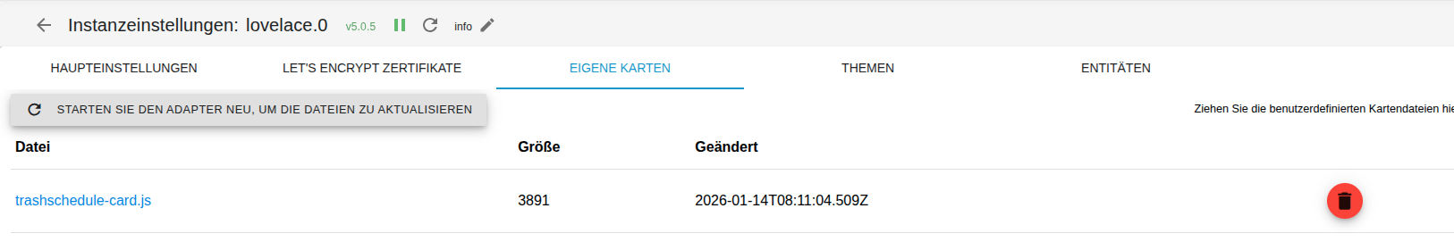

    @cookingeek Hi.
    So ist es aktuell eingestellt.Screenshot 2025-01-12 122053.png Screenshot 2025-01-12 121959.png Screenshot 2025-01-12 121824.png
    David G.D Online
    David G.D Online
    David G.
    #46
    @shakesbier
    Hast du die Karte denn runtergeladen und installiert?
    Laut dem roten Text nicht.

        @david-g Hi.
        Das war es.... Oh man... Bin neu bei Lovelace und hätte mir mal die Lovelace Anleitung durchlesen sollen.
        Danke euch.... Top

            Hallo. Ich kann die karte über "eingene karten" nicht instalieren. Gibt auch andere weg?

              @leszek-ceglarek was funktioniert nicht? Wenn man die Reihenfolge sortiert haben möchte, benötigt man zwei Karten
              • Leszek CeglarekL Offline
                Leszek Ceglarek
                #52
                Funktioniert. Habt falsch runtergeladen. Danke für schnelle Reaktion.

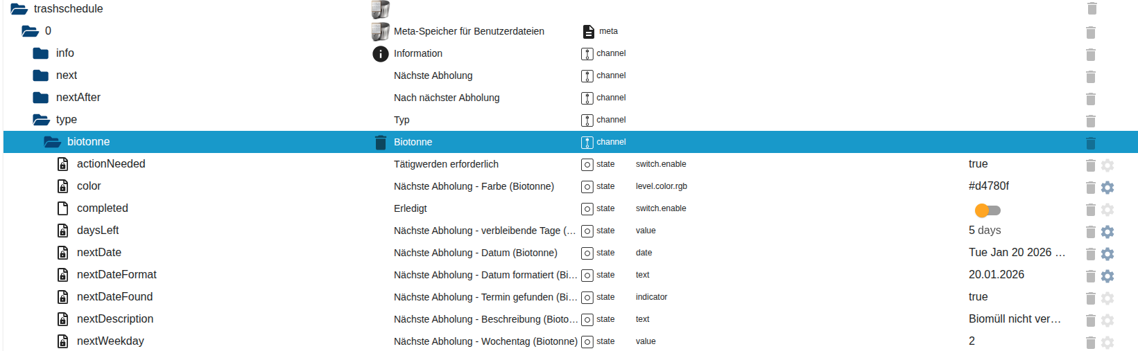

                  @lastactionhero habe eine Lösung. Umgesetzt mit der https://github.com/thomasloven/lovelace-auto-entities/tree/master card.
                  Viel Spaß damit.
                  Beispiel:
                  type: custom:auto-entities
                  card:
                    type: horizontal-stack
                  card_param: cards
                  filter:
                    include:
                      - entity_id: sensor.altpapier_daysLeft
                        options:
                          type: custom:trashschedule-card
                          locale: de-DE
                          trashtype: Altpapier
                          trashcolor: sensor.altpapier_color
                          daysleft: sensor.altpapier_daysLeft
                          date: sensor.altpapier_nextDate
                      - entity_id: sensor.restabfall_daysLeft
                        options:
                          locale: de-DE
                          trashtype: Restmüll
                          trashcolor: sensor.restabfall_color
                          daysleft: sensor.restabfall_daysLeft
                          date: sensor.restabfall_nextDate
                      - entity_id: sensor.bioabfall_daysLeft
                        options:
                          locale: de-DE
                          trashtype: Bioabfall
                          trashcolor: sensor.bioabfall_color
                          daysleft: sensor.bioabfall_daysLeft
                          date: sensor.bioabfall_nextDate
                      - entity_id: sensor.gelberSack_daysLeft
                        options:
                          locale: de-DE
                          trashtype: Recycling
                          trashcolor: sensor.gelberSack_color
                          daysleft: sensor.gelberSack_daysLeft
                          date: sensor.gelberSack_nextDate

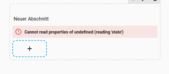

                  Gab es hier Änderungen bei der auto-entities oder trashschedule-card? Die Konfiguration zeigt mir so erstmal nichts an.
                  Eine Fehlermeldung gibt es allerdings auch nicht. Baue ich das ohne auto-entities, zeigt er alle Termine an.

                      Ich habe mir meine eigene Version gebaut, die für mich funktioniert. Sie zeigt farbig an, wann die Tonne raus muss und sortiert die Tonnen nach Abholung. Die Custom Card auto-entities muss dafür installiert sein
                      a79ea08a-c8a4-4315-a717-9c8ccd1c41c9-trashschedule-card.js trashschedule-card.js
                      card:
                        type: grid
                        columns: 2
                        square: false
                      card_param: cards
                      filter:
                        include:
                          - entity_id: sensor.type_blaueTonne_daysLeft
                            options:
                              locale: de-DE
                              trashcolor: sensor.type_blaueTonne_color
                              daysleft: sensor.type_blaueTonne_daysLeft
                              date: sensor.type_blaueTonne_nextDate
                              text1: Heute rausstellen
                              text2: Heute wird abgeholt
                          - entity_id: sensor.type_restabfall_daysLeft
                            options:
                              locale: de-DE
                              trashtype: Restmüll
                              trashcolor: sensor.type_restabfall_color
                              daysleft: sensor.type_restabfall_daysLeft
                              date: sensor.type_restabfall_nextDate
                          - entity_id: sensor.type_biotonne_daysLeft
                            options:
                              locale: de-DE
                              trashcolor: sensor.type_biotonne_color
                              daysleft: sensor.type_biotonne_daysLeft
                              date: sensor.type_biotonne_nextDate
                          - entity_id: sensor.type_gelbeTonne_daysLeft
                            options:
                              locale: de-DE
                              trashtype: Gelbe Tonne
                              trashcolor: sensor.type_gelbeTonne_color
                              daysleft: sensor.type_gelbeTonne_daysLeft
                              date: sensor.type_gelbeTonne_nextDate
                        exclude:
                          - state: unknown
                          - state: unavailable
                      sort:
                        method: state
                        numeric: true

                        ich bräuchte Hilfe bei der Einbindung der Karten in Lovelace.
                        Ich habe die trashschedule-card.js von Github heruntergeladen.
                        Habe dann die Lovelace Instanze mit dem Schraubenschlüssel geöffnet und die gesamte Datei unter "Eigene Karten" hochgeladen.
                        Leider schaffe ich es nicht, dass die Karten angezeigt werden. Es kommt immer der Fehler:
                        Custom element not found: trashschedule-card
                        Die Instanz habe ich mehrmals neu gestartet und auch die Seite mehrmals aktualisiert.
                        Vergesse ich etwas wichtiges?

                          Ich habe weiterhin Probleme mit der "trashschedule-card".
                          Ich habe es über das o.g. Skript versucht. Dann habe ich es auch über den RAW-Konfigurationseditor versucht mit folgendem:
                          resources:
                            - url: /cards/trashschedule-card.js?v=1
                              type: module
                          Leider kommt immer wieder der selbe Fehler:
                          Mache ich irgendwas falsch?
                          Die erforderlichen Werte habe ich an Lovelace weitergegeben.
