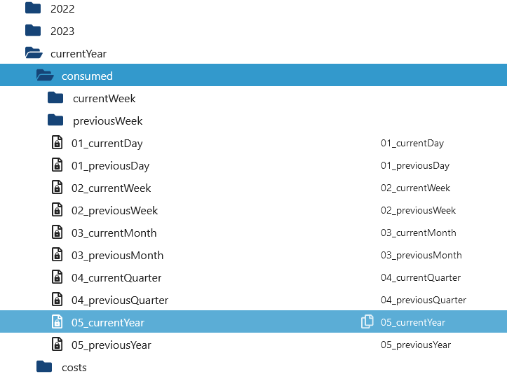

        tritanium
        @crunchip
        Ich weiss, aber leider nur bedingt:
        Es fehlt mir im SourceAnalytics die "Hour" Werte für eben die Stunde.... deshalb habe ich "beides" (das JS für meine Stündlichen Verbräuche & den SA für den Rest im Einsatz)
        Könnte der SA auch Stündiche wäre das schon echt klasse, aber leider nicht.... dahher ja auch meine Frage, ob mir jemand hilft das Script zu migrieren :-)
