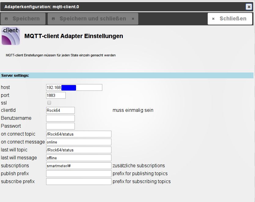

    Ich habe also auf dem RasPi einen mqtt Client installiert (so habe ich das Prinzip zumindest verstanden) und versucht zu konfigurieren.
    Da hört es schon auf. Ich weiß nicht was ich in die Felder eingeben muss, die Github Hilfe hilft mir nicht wirklich weiter, insbesondere der Teil mit den einzubindenden states https://github.com/Pmant/ioBroker.mqtt- … e-settings ist für mich nicht nachvollziehbar. Diese Punkte finde ich nicht. (Vielleicht auch weil wegen Konfigurationsfehlern zum mqtt client noch gar keine Objekte angelegt wurden??)

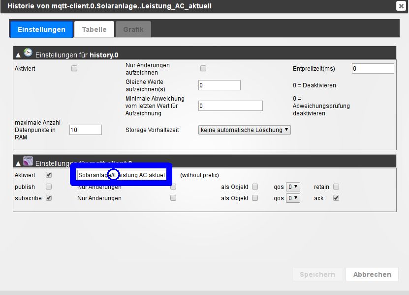

      Lass erstmal die Felder subscriptions und publish prefix leer.
      Wenn du States an den MQTT-Broker senden willst, dann konfigurierst du das wie bei History, also direkt bei den Objekten im Admin.

        Ich hatte da nachgesehen, aber das Zahnrad nicht angeklickt :(
        Das ist doch nur für history :oops: :oops:

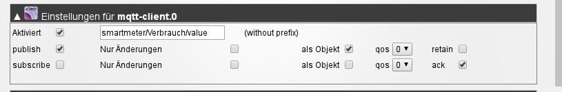

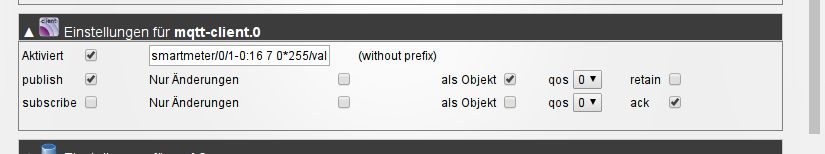

          Habe einen State aktiviert und die subscriptions und den prefix aus der Konfig herausgenommen.
           ![144_adapter_mqtt_client_states.jpg](/assets/uploads/files/144_adapter_mqtt_client_states.jpg)
          Muss ssl eingeschaltet sein, oder kann ich das erst mal ohne versuchen? Bei Zugriff auf "nicht localhost"?
          Rainer
          • P Offline
            P Offline
            Pman
            Puh, das Topic, zu dem publishen willst hat sehr viele Sonderzeichen, änder dies doch mal in etwas einfaches, was nur aus Buchstaben und den Trennern "/" besteht. Vielleicht geht da etwas kaputt.

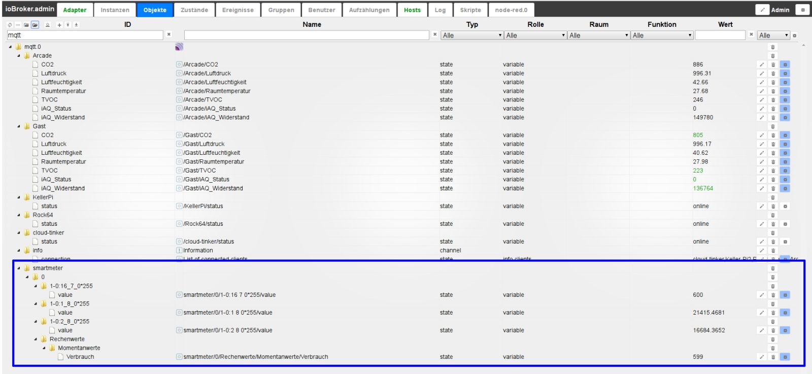

                    Dann habe ich es wohl falsch verstanden mit broker und client.
                    im broker habe ich den Smartmeter-Verbrauch (noch) nicht.
                    Aber alle mqtt-Werte, die sich bereits auf dem broker tummeln jetzt auch im client.

                      Zusätzlich noch die on connect und last will Daten eingegeben, und siehe da, das funktioniert, im Broker wird der client, auch bei gelber Ampel als verbunden angezeigt.
                      Bei deaktivierung erscheint im Broker beim Status jedoch [object][object], nach reaktivierung steht dort [KellerPi][online].

                          "als Objekt" senden solltest du erstmal nicht verwenden. Dabei wird nicht nur der Wert, sondern der gesamte State (timestamp usw.) als JSON gesendet.
