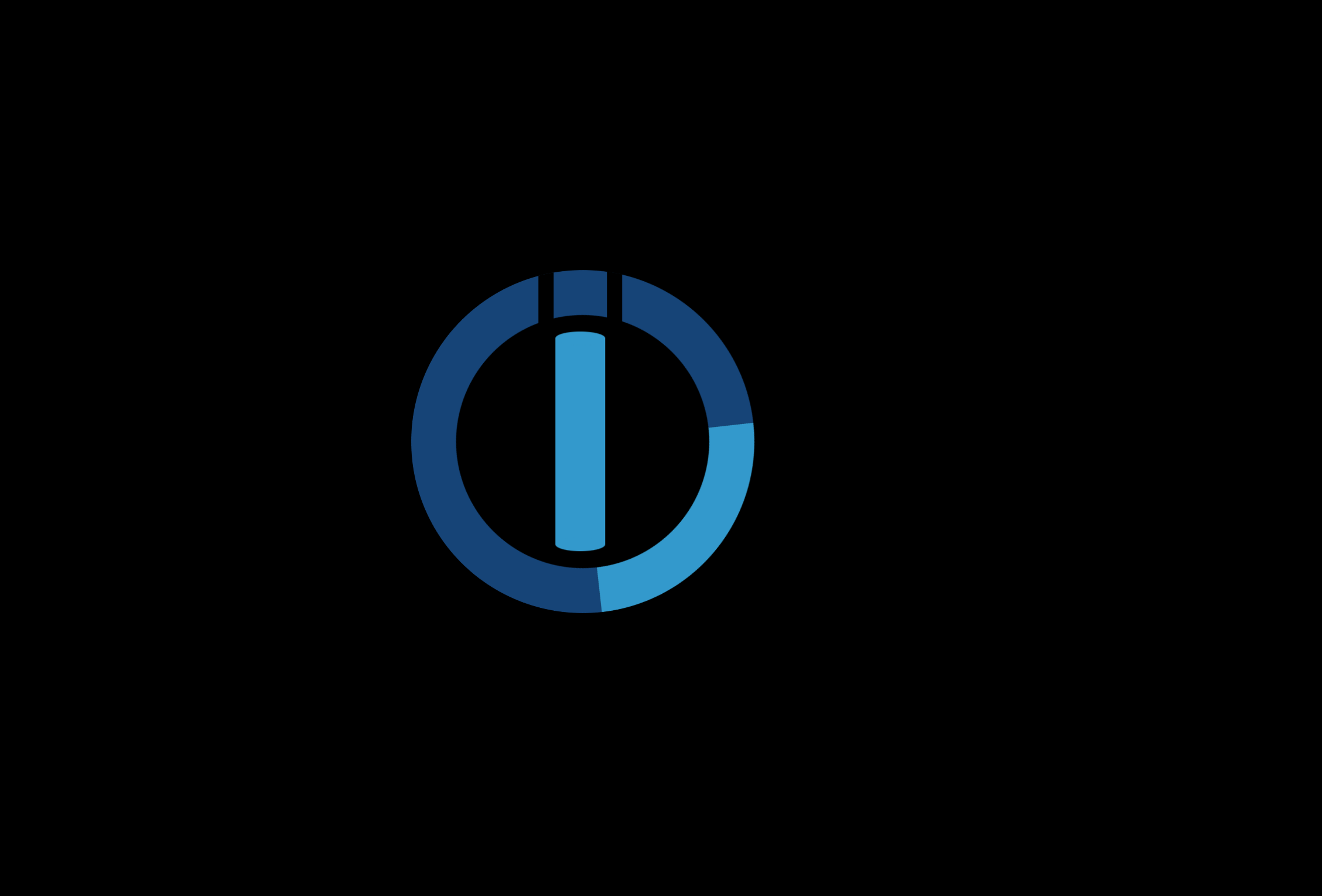

    Hallo zusammen
    Seit heute startet meine VIS-2 (und auch VIS-1) nicht mehr, gestern hatte noch alles funktioniert.
    Weder IOB Updates noch sonst irgendwelche Updates durchgeführt. Alles ist also eigentlich wie gestern.
    Auf dem Tablet läuft die VIS-2 auch ohne Probleme, nur wenn ich den Editor aufrufen dann kommt nur das folgende Fenster:
    F12 brachte folgendes:
    Wie gesagt ich hab eigentlich nichts geändert seit gestern, wo ist das Problem?

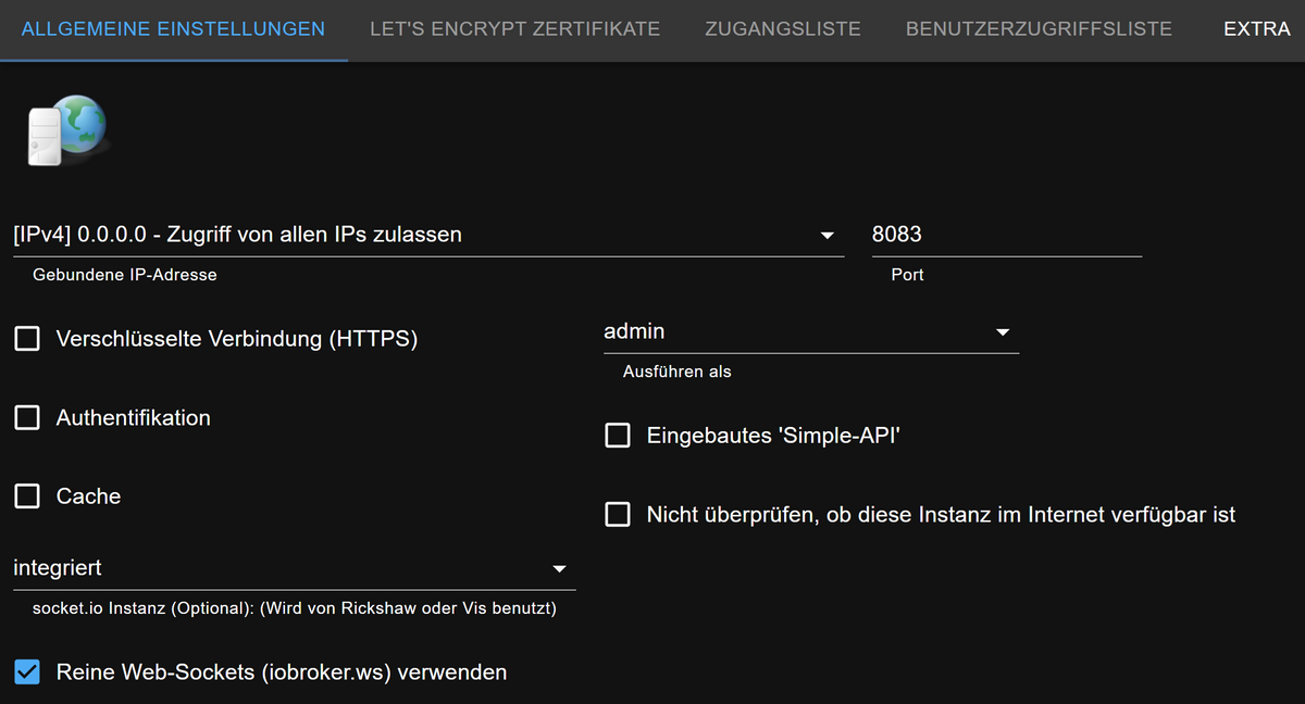

          @icebear mach nur mal testweise ohne Haken.
          Ro75.

            @ro75
            Hm, ohne Haken gehts. Aber warum? Ich hab doch nichts verändert.

              @icebear socket.io und web socket haben welche Version bei dir?
              Ro75.

                  Ro75
                  @icebear habe genau die gleichen Versionen am Start. Beobachte es einfach ohne Haken. Ich habe den auch raus gemacht, nachdem bei mir die VIS immer wieder "eingefroren" war.

                    icebear
                    @ro75
                    Ich werd das mal beobachten, irgendein Grund hatte das mal , das ich den Haken gesetzt hatte, ich weiß aber nicht mehr warum.
                    Wäre ja mal ganz gut wenn man wüsste, warum das auf einmal passiert, und was der Unterschied ist.
