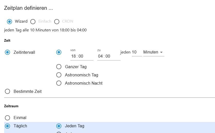

    Hallo Zusammen,
    mein Script wird nicht ausgeführt. Die Bediengungen sind alle in Ordnung.
    Es soll in der Zeit von 18:00 - 04:00 Uhr die Temperatur verglichen werden und ggf. dann
    die Rollade eöffnet werden.
    Danke für eure Hilfe

      Nach meiner Erfahrung funktioniert die Zeitsteuerung mit dem Wizard nicht sauber.
      Ich würde das auch grundsätzlich anders machen:
      Ich würde einen Trigger auf die Temperatur setzen und im Trigger dann prüfen, ob die aktuelle Uhrzeit innerhalb des Intervalls liegt.
        Es gibt aktuell definitiv Kombinationen, welche nicht funktionieren. Das steht für die nächsten Monate auf dem Plan mir das genauer anzuschauen. Bitte die "nicht funktionierenden" Kombinationen/Definitionen als JSON in den entsprechenden Issue auf GitHub packen:
        https://github.com/ioBroker/ioBroker.javascript/issues/1496
