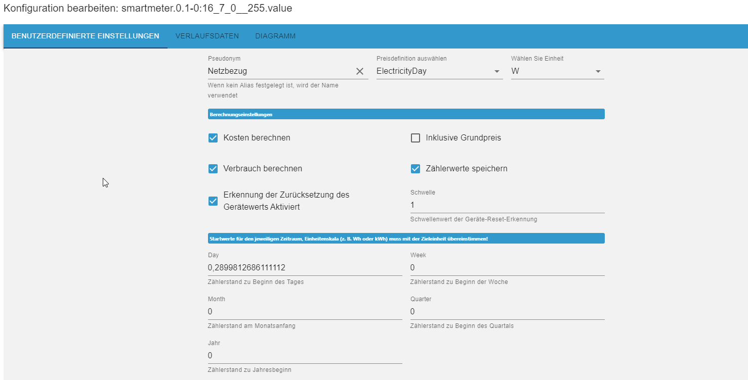

                  wenn du die Einstellung für SA im Quell-Objekt meinst, hier mal als Beispiel, wie es beim Verbrauch aussieht:
                  • F final
                    HomoranH Offline
                    HomoranH Offline
                    @final sagte in Stromverbrauch und PV Saldieren und Anzeigen:
                    und der Wert wird nicht kumuliert?
                    zeigen!
                    Verbrauch in W ist ok, aber der Startwert bei 0,2899812... W kann ich schon mal nicht glauben.
                    Hast du wenigstens Sourceanalytics gestoppt gehabt, als du diesen Wert eingetragen hast?
                    F paul53P 2 Antworten Letzte Antwort

                      F Offline
                      F Offline
                      final
                      Ich habe beim einrichten gar nichts eingetragen, alle Startwerte waren auf Null.
                      Was anscheinend nicht passiert ist heute Nacht, dass das SA Objekt "current day" sich auf Null zurück setzt. Zumindest hätte ich das erwartet.
                      Wo dieser komische Startwert herkommt weiß ich nicht.
                        zeigen!
                        @homoran sagte: Startwert bei 0,2899812... W kann ich schon mal nicht glauben.
                        Einen Startwert kann es nur für die (ermittelte) Energie (kWh) geben.
                        Netzbezug heute kumuliert in kWh und PV erzeugt heute kumuliert in kWh.
                        Bei Energiewerten sollte man Startwerte eintragen, da sonst am ersten Tag / Woche / Monat sehr große Werte ermittelt werden (Zählerstand - Startwert).
                        Der Startwert enthält den Zählerstand zum Periodenbeginn.
                        • F final

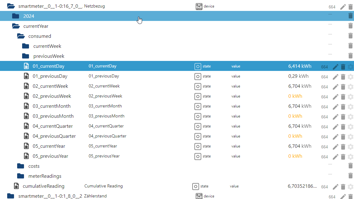

                            final
                            schrieb am zuletzt editiert von final
                            ich hab die Werte jetzt nicht im Kopf, aber als ich heute morgen drauf geschaut habe standen bei "Netzbezug heute" und "PV heute" im Prinzip die Werte von gestern Abend plus ein klein bißchen von heute morgen. Ich hatte definitiv heute morgen um 8 mit meinem 600W BKW noch keine 2,xxx kWh Erzeugung :)
                            ich kann natürlich überall mal Startwerte eintragen, aber ich hab das Gefühl da passt was nicht. Vielleicht hab ich nicht das richtige Objekt? Oder ich verstehe SA nicht.
                            Bei den smartmeter Objekten in SA gibt es "current day", bei den PV Objekten vom shelly gibt es das nicht.
                            • F final
                              HomoranH Offline
                              HomoranH Offline
                              du hast sber nur die Konfiguration vom SmartMeter State gezeigt.
                              und überhaupt keine Objekte vom SA
                              F 1 Antwort Letzte Antwort

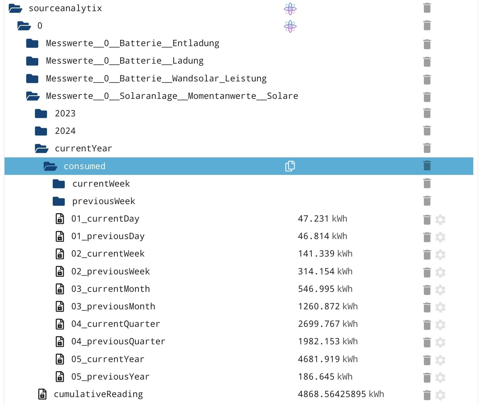

                                    F Offline
                                    F Offline
                                    final
                                    achso. bitte, hier. Ist aber nicht alles drauf, wegen Größe und so.
                                    • F final
                                      HomoranH Offline
                                      HomoranH Offline
                                      @final und was stimmt da nicht?
