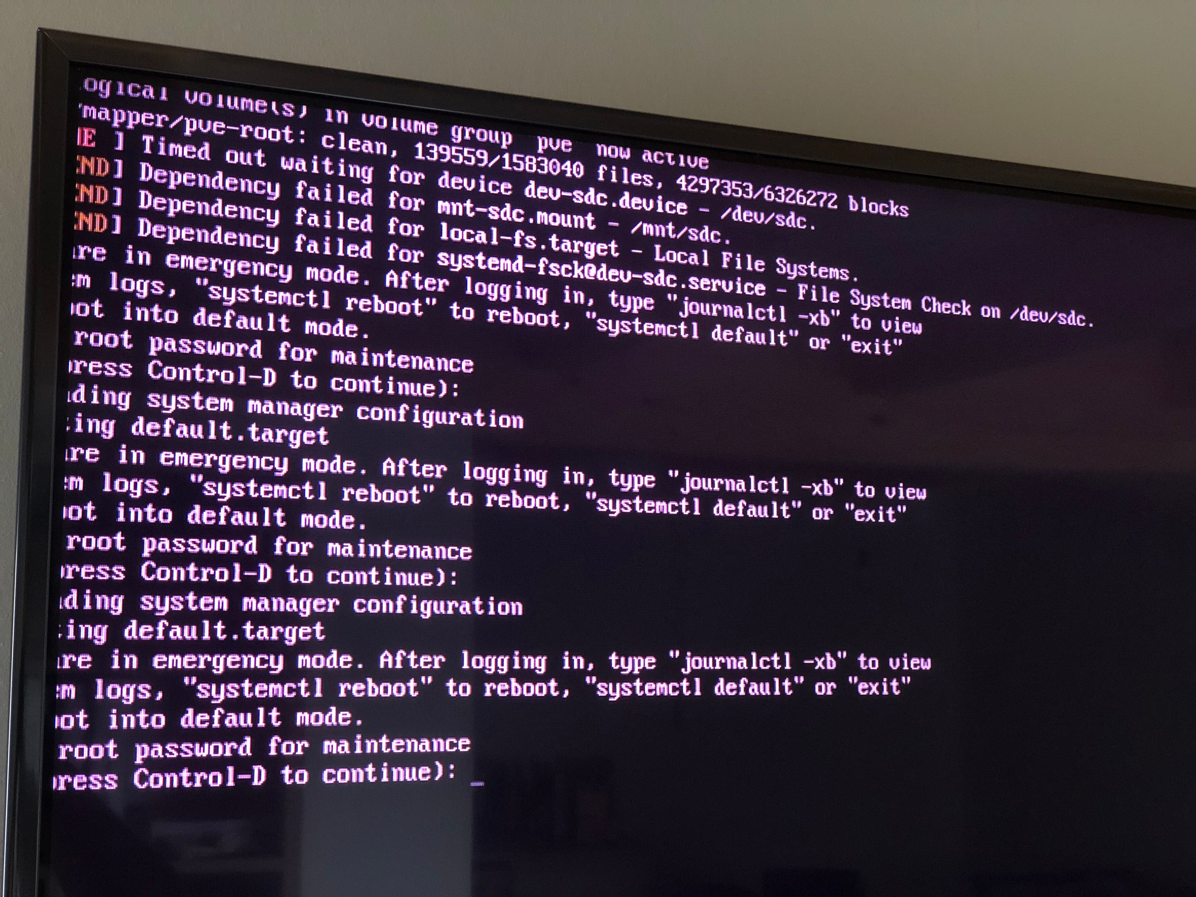

    Hallo mein Proxmox Server war dur Stromausfall abgetürtzt. Nach dem Neustart bleibt er jetzt hier hängen. Was kann ich tun hat einer eine Lösung für mich?

      @timowald Ich würde mal prüfen, ob alle Laufwerke (ggf. Usb-Sticks) noch so angeschlossen sind wie vorher. Notfalls mit root passwort in den emergency mode und dann schauen was in /etc/fstab als /dev/sdc gemounted ist.
