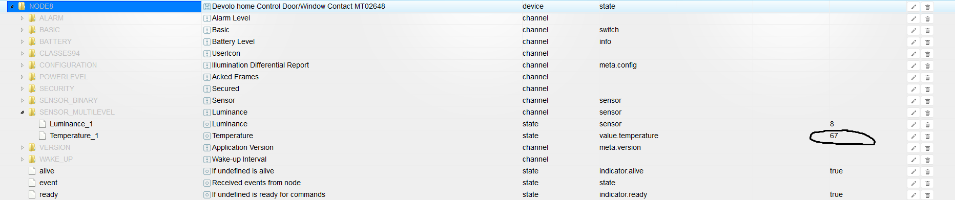

            Eine Frage habe ich noch bezüglich der Temaraturanzeige, die wird wohl in Fahrenheit angezeigt. Wie bekomme ich die auf Celsius angezigt?
            gruß
            Sonos, Intel Nuc, Iobroker Pro, Proxmox, IPad Air (Wand), Vis, Xiaomi, Devolo, Bose, Philips Hue, Instar, Synology
            • rantanplanR Offline
              rantanplanR Offline
              rantanplan
              @xADDRx:
              Eine Frage habe ich noch bezüglich der Temaraturanzeige, die wird wohl in Fahrenheit angezeigt. Wie bekomme ich die auf Celsius angezigt? `
              1. hat nichts mit dem ursprünglichen Thema zu tun.
              2. Mal in der Anleitung vom Aktor nachschauen?

                    sicuro0815
                    Hi Beni,
                    obwohl dies nicht das Hauptthema war würde mich doch interessieren was genau du getan hast damit Fahrenheit in Grad Celsius geändert wurde.
                    Ich denke mal via Objekte - ZWave - NodeX - Configuration - Operation Mode -
                    Wenn ich dort 000010000 eintrage werden die ersten vier nullen nach dem speichern nicht mehr angezeigt. Ist das so korrekt? Oder geht das ggf, doch anders.
                    Vielen Dank

                      N Offline
                      N Offline
                      n8001
                      schrieb am zuletzt editiert von n8001
                      @sicuro0815
                      laut deiner bitmask sollte der dezimalwert dafür 16 sein. (also diesen wert in das genannte feld eintragen)
                      falls du einen anderen wert benötigst suche zb. einfach in einer suchmaschine nach "bitmask decial converter"
                      .. ansonsten kopfrechnen :-)
