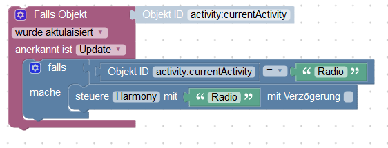

    Hallo zusmamen,
    ich hoffe mal dieses Thread ist im richtigen Bereich gelandet.
    Als Homematic User möchte ich jetzt meine Logitech Harmony und Homematic mittels iobroker miteinander verbinden.
    Vorwerg: Ich bin blutiger Anfänger was iobroker angeht.
    Ich habe mir iobroker ersteinmal zum Test auf meinem Windows PC installiert.
    Was ich jetzt machen möchte:
    Wenn die HM Variable "Harmony-Profil" z.B. den Wert "TV" hat, soll die HM-Steckdose vom TV angeschaltet werden.
    Die Variable würde ich zum testen erst einmal manuell ändern.
    Leider scheitere ich gerade ein wenig am exec
    da ich null Erfahrung habe, bräuchte ich ein wenig Hilfe.
    Vielen Dank schon einmal
    EDIT:
    So sieht es glaube ich besser aus, leider tut sich nichts
    EDIT 2:
    So sieht es mit dem Harmony Adapter aus. Leider wird die Steckdose immer noch nicht angeschaltet
    Liegt es vllt. an den Textbausteinen wo ich "TV" eingetragen habe ?
    1 Reply Last reply

                          Ich frage die Harmony-Variable "currentActivity" ab:
                          und möchte dann die Homematic-Variable "Harmony" aktualisieren
                          Da ich noch total neu bin, kann auch sein, dass ich total auf dem Holzweg bin.
                          Die Homematic Steckdosen werden auf jeden Fall in der CCU gesteuert, je nach dem welchen Wert die Variable "Harmony" hat
                          1 Reply Last reply

                                    Hab wieder ein wenig wieter gestest.
                                    So wird die Variable in der CCU bearbeitet:
                                    Sobald ich aber die Harmony Variable auslesen will. Schlägt es fehl
                                    der Fehler steckt also irgendwo im Auslesen und Vergleich der Harmony-Variable
                                    1 Reply Last reply

                                        K Offline
                                        Kuddel
                                        wrote on last edited by
                                        Sofern ich den Output Baustein richtig verwendet habe, sieht das Ganze so aus:
                                        1 Reply Last reply
                                        • rantanplanR Online
                                          rantanplanR Online
                                          rantanplan
                                          @Kuddel:
                                          Sofern ich den Output Baustein richtig verwendet habe, sieht das Ganze so aus: `
                                          Fast.
                                          "Debug output WERT von ID activity…..."
                                          Und fallst Du keine Standard-Log-Level geändert hast, lass die Ausgabe auf INFO nicht auf Error.
                                          Die Ausgabe siehst Du dann im LOG-Reiter vom ioBroker.Admin.
                                          Grüße
                                          Rantanplan
                                          1 Reply Last reply
