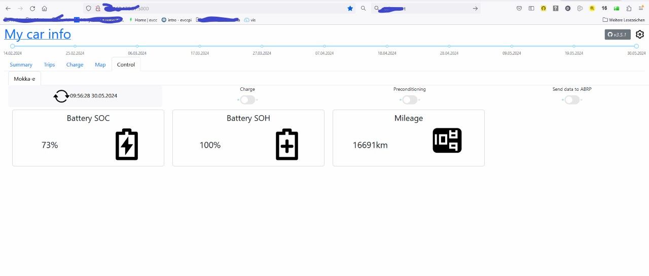

    Guten Morgen... mich treibt eine Frage um. Da das Script zum PSA-Car-Controller nach der neue JS Umstellung ja verändert werden müsste bzgl. request und get und es im Blockly ebenso neue Blöcke gibt, stellt sich mir die Aufgabe, ob man die Daten, die der PSA-Car-Controller zur Verfügung stellt, nicht auch via Blockly abrufen kann. Der Adapter stellt eine Oberfläche zur Verfügung, die zwar Unterpunkte einhält wie TRIPS, Charge, Summary... aber es bleibt in der Browserzeile immer nur (localhost:5000)
    Meine Frage.. kann eine solche Seite nach bestimmten Werte abgesucht oder bestimmte Begriffe gefiltert und ausgewertet werden?

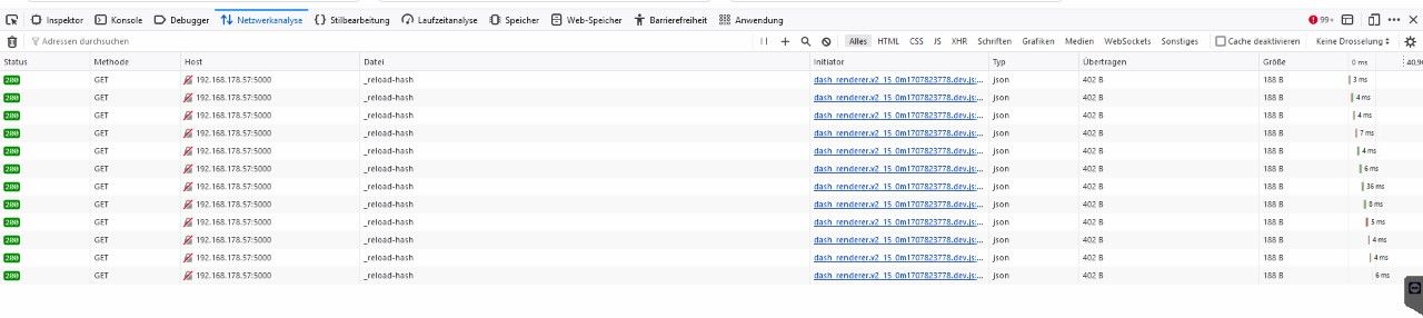

              function iter(name, obj) {
                 for(let i in obj) {
                    if(typeof obj[i] == 'object') iter(name + '.' + i, obj[i]);
                    else {
                       log(name + '.' + i + ': ' + obj[i]);
                       if(existsState(name + '.' + i)) setState(name + '.' + i, obj[i]);
                       else createState(name + '.' + i, obj[i]); // type: "mixed"
              function SendRequest(){
                  var options = {
                      url: 'http://localhost:5000/get_vehicleinfo/VIN'
                  request(options, function (error, response, body){
                      if (!error) iter('javascript.0.PSA', JSON.parse(body));
                      else console.error(error);
              schedule('1 * * * * *', SendRequest);
              IOBroker thread
              mal ein Auszug aus der Browsekonsole
