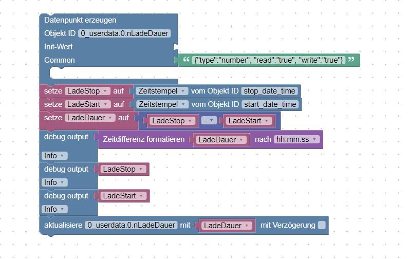

    das angehängte Skript soll ein Zeitintervall berechnen zwischen den stop_date_time (16:00) und start_date_time (13:17). Als Ergebnis kommt da "1".
    var LadeStop, LadeStart, LadeDauer;
    createState('0_userdata.0.nLadeDauer', ((common) => typeof common !== 'object' ? JSON.parse(common) : common)('{"type":"number", "read":"true", "write":"true"}'), async () => {
    LadeStop = getState('vw-connect.0.wecharge.homecharging.records.latestItem.stop_date_time').ts;
    LadeStart = getState('vw-connect.0.wecharge.homecharging.records.latestItem.start_date_time').ts;
    LadeDauer = LadeStop - LadeStart;
    console.info(formatTimeDiff(LadeDauer, 'hh:mm:ss'));
    console.info(LadeStop);
    console.info(LadeStart);
    setState('0_userdata.0.nLadeDauer' /* 0_userdata.0.nLadeDauer */, LadeDauer, true);
    Das Log- und Debug-Fenster unter dem Skript ist leider verschwunden und ich kann sie nicht wiederherstellen. Eine Lösung hierzu konnte ich nicht finden.
    In der Log selbst gibt es eine Warnung:
    "javascript.0 2024-05-30 10:14:31.681 warn Object 0_userdata.0.nLadeDauer is invalid: obj.common.read has an invalid type! Expected "boolean", received "string""
    und diese 3 Infos:
    javascript.0 info script.js.common.Ladedauer: 1717057573419
    javascript.0 info script.js.common.Ladedauer: 00:00:00
    Habt Ihr eine Idee woran es liegen kann?
    Danke im Voraus und Grüße

      Du gibst im Log Start und Stop aus. Beides ist 1717057573419.
      1717057573419 - 1717057573419 = 0
      Was genau ist jetzt falsch? Kann es sein, dass Du den Wert haben möchtest (und nicht den Zeitstempel der letzten Aktualisierung des Wertes)? Zeig mal den Inhalt der Datenpunkte.

        @wibear sagte in Zeitdifferenz falsch berechnet:

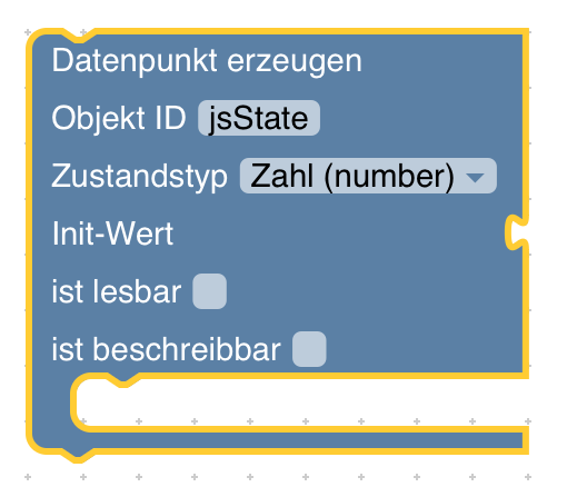

        Da setzt Du "read": "true" (was ja ein String ist). Ersetzen durch "read": true (ohne Anführungszeichen). Gleiches für write. Nimm doch am besten direkt den anderen Baustein - der kann diese Optionen auch alle:

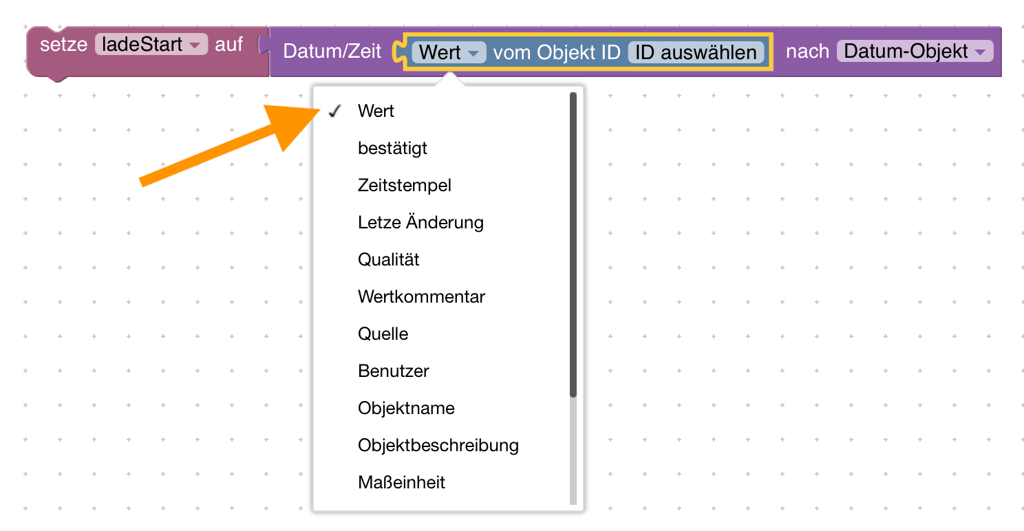

            @wibear Ja, Du brauchst den Wert. Nicht den Timestamp! Und diese dann jeweils konvertieren zu "Datums-Objekt"

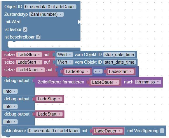

              @haus-automatisierung sagte in Zeitdifferenz falsch berechnet:
              Habe gerade geändert und bekomme als Ergebnis:
                Vielen Dank! jetzt sieht es gut aus:
