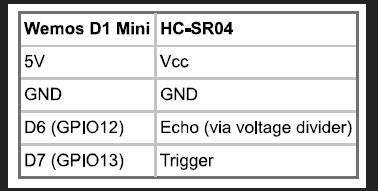

            @hates1209-0
            So angeschlossen?

              Hates1209 0
              @haselchen zur Zeit nicht, wie oben beschrieben eigentlich. Er gibt auch Werte aus. Das mit dem Spannungsteiler auf den Echo Pin lese ich das erstemal.
