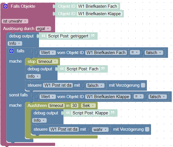

    Ich habe in meinen Briefkasten zwei Reedkontakte eingebaut. Einer wird durch die Einwurfklappe, der andere durch das Öffnen des Fachs betätigt.
    Ziel ist, eine Variable "Post ist da" zu setzen, wenn die Klappe betätigt wurde. Das Rücksetzen geschieht dann durch das Entnehmen der Post mit Öffnen des Fachs.
    Problem nun: das Fach lässt sich nur öffnen, wenn die Klappe offen ist. Es ist also zu verhindern, dass das Öffnen der Klappe "Post ist da" setzt, wenn glich danach auch das Fach geöffnet wird.
    Kein Problem denke ich, dafür gibt es ja das Objekt "Ausführen mit Timeout". Also folgendes Script gebaut:
    Nun wird mir aber unter allen Umständen "Post ist da" gesetzt. Und zwar genau 30 Sekunden nach dem Öffnen der Klappe - auch wenn gleiuch danach das Fach geöffne t wird.
    Kurze Erklärung zu den Stati: Klappe/Fach offen = unwahr/false.

            Hab ich wohl zu schnell gelesen. Sollte ja so laufen:
            1. "Klappe" auf = unwahr -> Trigger -> Startet Timer
            2. "Fach" auf = unwahr -> Trigger -> Stoppt Timer
            3. "Fach" zu = wahr -> nix
            4. "Klappe" zu = wahr -> nix
            In der Zeit wo das Fach auf ist, darf halt nur nicht die Klappe wieder schließen (bleibt die oben?). Sonst wäre es ja
            3. "Klappe" zu (weil bleibt nicht stehen) = wahr -> nix
            4. "Klappe" nochmal auf (weil bleibt nicht stehen) = unwahr -> Trigger -> Startet Timer
            5. "Fach" zu = wahr -> nix
            6. "Klappe" zu = wahr -> nix
            = Timer läuft
            Und das Problem mit Mehrfachauslöungen bleibt auch noch. Hatte @Homoran ja schon geschrieben. Also wenn man die Klappe mehrfach hintereinander auf und zu macht laufen mehrere Timer parallel. Davon kann nur der letzte gestoppt werden.

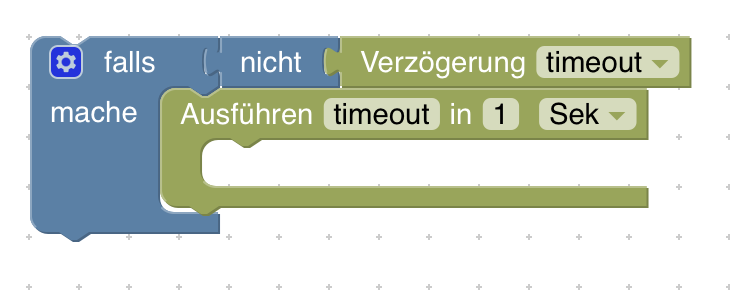

                @hmanfred sagte in Blockly Timeout stoppen geht nicht:
                Habe im Sensor jekt mal die Entprellzeit erhöht.
                Ansonsten zusätzlich abfragen ob der Timeout noch nicht läuft (und nur dann starten).
