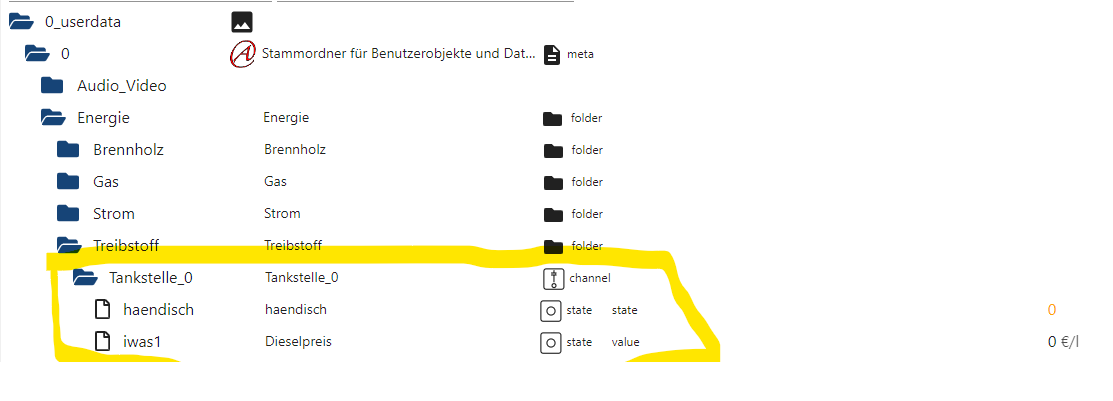

    Ich möchte paar DP unter 0.userdata erzeugen.
    Lege ich den Datenpunkt unter Objekte über das "+" Symbol händisch an, sehen die Objektdaten so aus, "native{}" ist leer
      "common": {
        "name": "haendisch",
        "desc": "Manuell erzeugt",
        "role": "state",
        "type": "number",
        "read": true,
        "write": true,
        "def": 0
      "type": "state",
      "native": {},
      "user": "system.user.admin",
      "ts": 1716882762518,
      "_id": "0_userdata.0.Energie.Treibstoff.Tankstelle_0.haendisch",
      "acl": {
        "object": 1636,
        "state": 1636,
        "owner": "system.user.admin",

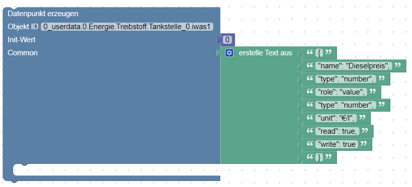

    Lege ich den Datenpunkt über die Blocklyfunktion an:
    wird neben "common" auch "native" ident befüllt:
      "common": {
        "name": "Dieselpreis",
        "type": "number",
        "role": "value",
        "unit": "€/l",
        "read": true,
        "write": true
      "native": {
        "type": "number",
        "role": "value",
        "unit": "€/l",
        "read": true,
        "write": true
      "type": "state",
      "from": "system.adapter.javascript.0",
      "ts": 1716882704483,
      "_id": "0_userdata.0.Energie.Treibstoff.Tankstelle_0.iwas1",
      "acl": {
        "object": 1636,
        "state": 1636,
    Ich versuche bestmöglichst die selbst erzeugten DP "sauber" zu halten. Kann ich das Erzeugen von "native" Objekten verhindern?
