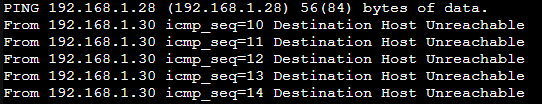

    Wie gesagt, ping vom iobroker aus sieht so aus:

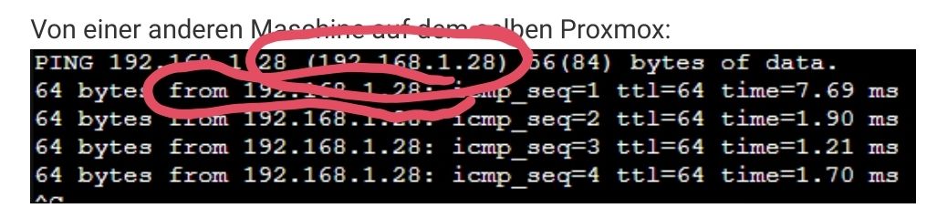

    Von einer anderen Maschine auf dem selben Proxmox:

    Im zweiten Block setzt Du doch den Ping auf sich selbst (.28 an .28). Dass da ein OK zurück kommt ist klar.

          @myol
          myol
          wrote on last edited by
          @samson71 sagte in Harmony Hub nicht erreichbar:
          @myol
          Nein, das ist von der 90 auf die 28.
          Der Befehl war in beiden fällen der gleiche: "ping 192.168.1.28"

              @myol
              Dann verstehe ich den ersten Block nicht. Du pingst auf die .28, aber die Antwort kommt von der .30 zurück oder wie?

                    @samson71 So wie ich das verstehe ist das bei ping so.
                    Wenn erfolgreich, kommt die Antwort vom Ziel (hier die 28).
                    Wenn nicht erfolgreich, kommt die Antwort von der Quelle (hier 30), da das Ziel ja nicht antworten kann.
