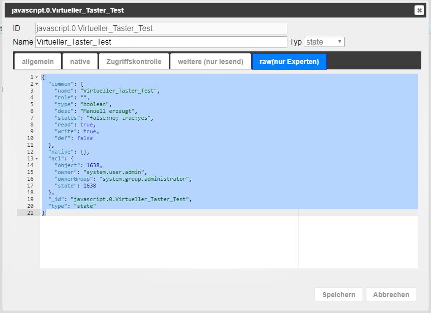

          Ich habe nun im Vis ein Widget "Button State" angelegt und diesem die Object-ID des virtuellen Tasters zugewiesen.
          Muss ich hier unter "value" noch etwas angeben (False; True)?
          Ohne eine Angabe scheint es nicht zu funktionieren. Ich wollte den Zustand des virtuellen Taster via "Wert" unter "Objekte" prüfen - leider ohne Ergebnis. Vor dem Betätigen des Taster ist der Wert (rot) "no(false)", danach ist das Feld leer.
          • HomoranH Nicht stören
            Leider schneidest du die vollstüändige Bezeichnung deines Datenpunktes ab.
            Ist das der State?
            Bitte screenshot deines Objektes

            • G Offline
              G Offline
              George_Best
              oh… sorry...
                Danke für die umfangreiche Bildsammlung ;-)
                mir fehlt einfach der reiter Objekte, bei dem du diesen Datenpunkt: javascript.0.Virtueller_Taster_test mit allen UNterpunkten aufgeklappt hast.
                Rainer

                              AlCalzone
                              @George_Best:
                              Kann das von mir erzeugte Javascript-Objekt (also der virtuelle Taster) diesen Zustand nicht irgendwie annehmen? `
                              Optional kannst du in den Objekteigenschaften auch read="false" setzen, dann wird der State in der Objektliste im Admin auch als Button dargestellt. Den Wert false nimmt der zwar nicht an wenn du in der Adminoberfläche drauf drückst, jeder Knopfdruck schreibt aber den Wert true in den State. Sofern du nicht unbedingt den Status "false" erreichen willst, sondern nur dass bei Knopfdruck etwas passiert, sollte das deinen Anforderungen entsprechen. Die Überwachung mit Buzzy's Skript funktioniert weiterhin.

                                Lösung (evtl. stellt sich ja noch mal jemand so dumm…)
                                1. Wie von bahnuhr und BuZZy beschrieben habe ich ein Objekt manuell erzeugt http://forum.iobroker.net/viewtopic.php?p=83309#p83309
                                ==> "javascript.0.Virtueller_Taster_Test"
