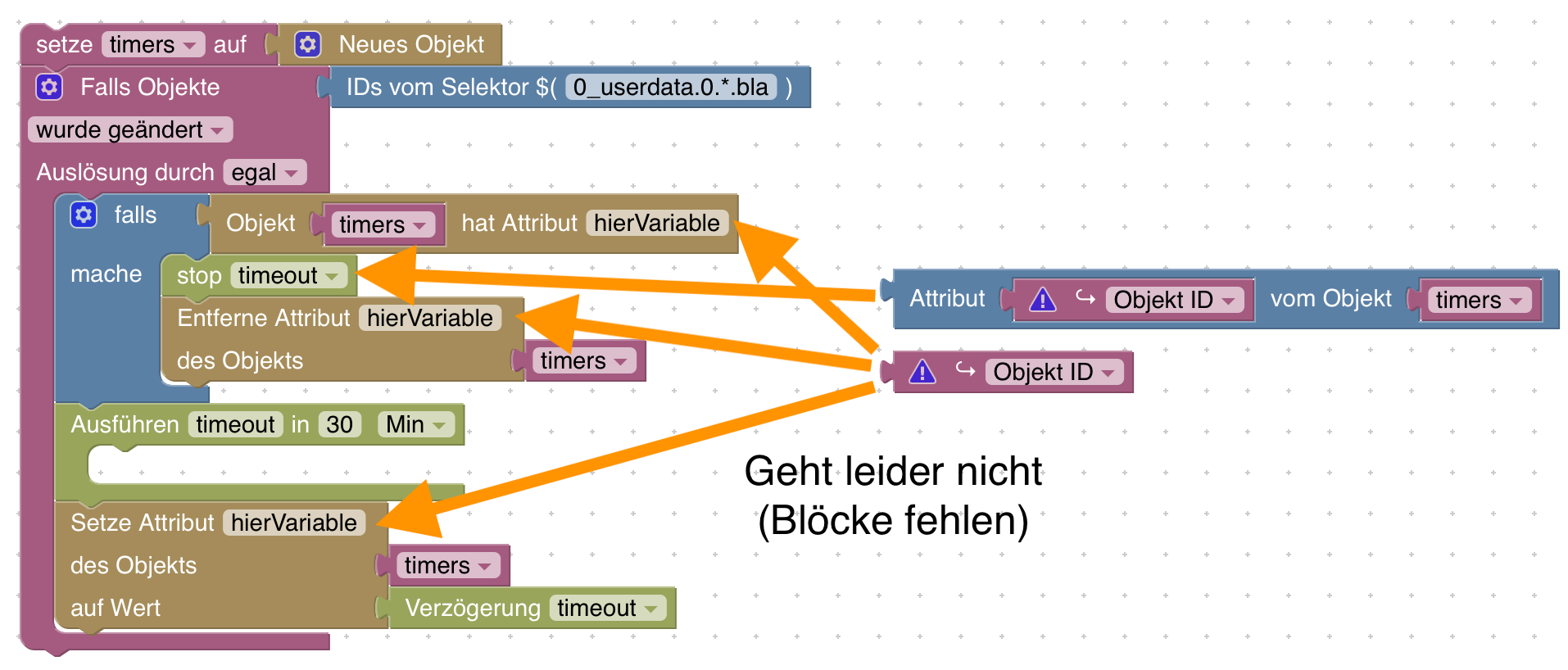

                              Wenn es die Blöcke gäbe, könnte man die Objekt-ID als Eigenschaft eines Objektes nehmen und dort den Timeout drauf speichern. Das Problem dabei ist, dass die meisten solche Konstrukte wohl nicht verstehen werden. Daher habe ich die "Objekt"-Blöcke so einfach wie möglich gestaltet.

                                @haus-automatisierung Das stimmt - so würde es gehen. Hmm, vielleicht wäre es ein Vorschlag an die Entwickler von Blockly?

                                  @guitardoc sagte in Timeout in IDs vom Selektor:
                                  Wie gesagt, könnte ich alles einbauen. Aber werden dann immer mehr Bausteine und viele sind ja jetzt schon mit einfachen Konstrukten überfordert.
