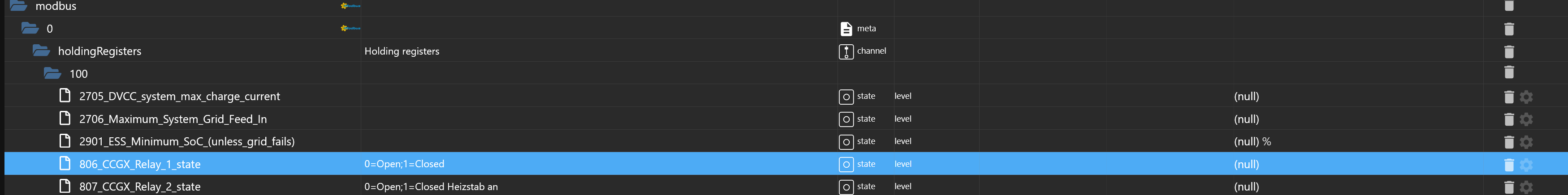

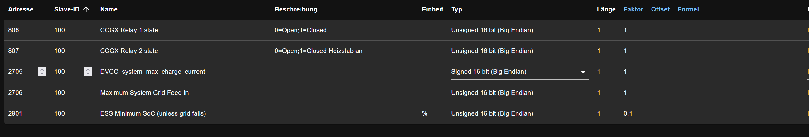

    Hallo
    Ich habe im iobroker über Modbus im Holdingregister ein Paar werte die ich über scripte steuern möchte
    die werden aber unter Objekte
    nur als "Null" angezeigt und nicht die Richtign Zahlen weiß jemmand wie mman das ändern kann??
    mfg

      @dirk-4 sagte in Victron und Iobroker:
      Ja! 😁
      'Abfrage' anhaken, sonst bleibt der Wert nur so lange bis der Cerbo ihn übernommen hat

          @dirk-4 und nichts im debug-log?
          und alle Eingangsregister funktionieren?
          D HomoranH 2 Replies Last reply

                @homoran sagte in Victron und Iobroker:
                oder im cerbo?
                so etwa
                ist der Wert denn jemals gesetzt worden?
                D 1 Reply Last reply

                  wrote on last edited by
                  @homoran Ja bis vor ein Paar Tagen waren die Werte richtig da
                    Das ist bei mir drin
                    HomoranH 1 Reply Last reply

                        @homoran Das hab ich jetzt aus dem Eingangsregister raus genommen der Fehler ist jetzt weg.
                            kommt jetzt was bei Inputregistern?

                              @homoran Das eingangsregister geht wie es soll ohne Problem. Das ist nur beim HoldingRegister??
                              1 Reply Last reply
