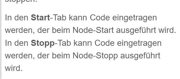

      @schnuller Nein die Start Funktion hat damit nicht zu tun. Du musst die Variable ganz normal in dem Function Tab definieren.
      In der Hilfe zur Function Node:
      Das ist aber nur wenn die Nodes oder die Flows gestartet und gestoppt werden. Die eigentliche function Node wird aber durch ein Nachrichtenobjekt getriggert.
      Deswegen weiß die function oder der Tab nichts davon was zu Beginn oder am Ende ausgeführt wird. Also einfach Limit auch wie PowCounter in der function definieren.

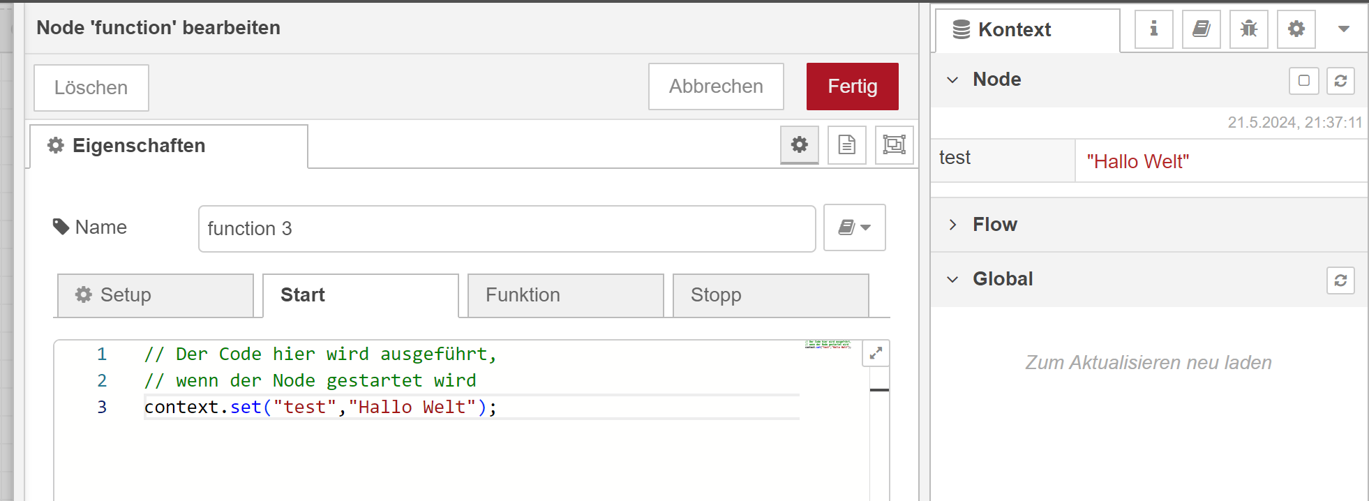

      Was Du machen kannst ist mit dem Start Tab ist zum Beispiel den Kontext zu initialisieren:
      Generell wird mit jedem ankommenden Nachrichtenobjekt - der "function" code neu ausgeführt und initialisiert. Sollen Variablen über verschiedene Nachrichtenobjekte gültig sein, geht das nur über den Kontext.
      Also nur über den Kontext kann man Variablen mit Inhalten permanent definieren.

          @schnuller Na in der Regel musst Du das Limit im Kontext speichern und dann auch wieder auslesen. Kontext heißt, dass Du es dort auch eine Variable ist, die Du auslesen und auch wieder speichern musst.
          Du willst also Limit zwischen den Nachrichten speichern, dass machst Du mit dem Node Kontext.

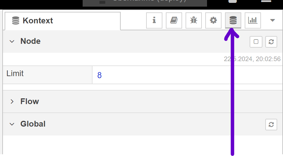

          Kontextvariablen siehst Du im Kontextmenü:
