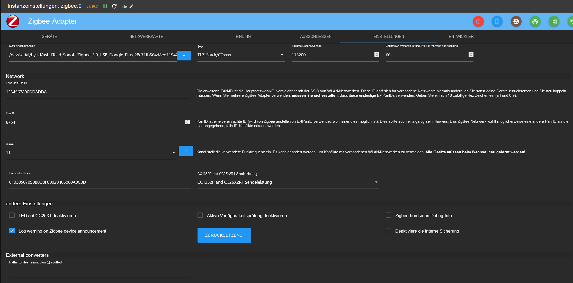

    ich habe diesen (https://www.amazon.de/gp/product/B09KXTCMSC) ZigBee Adapter und versuche den gerade Einzurichten. Ich bekomme aber Fehlermleldungen. Den Stick habe ich schon seit einem Jahr, aber komme erst jetzt dazu den zu nutzen.
    Was mache ich falsch?

    Hier die Einstellungen:

    • Stefan FaltS Stefan Falt
      Danke + MfG
      der Steffl
