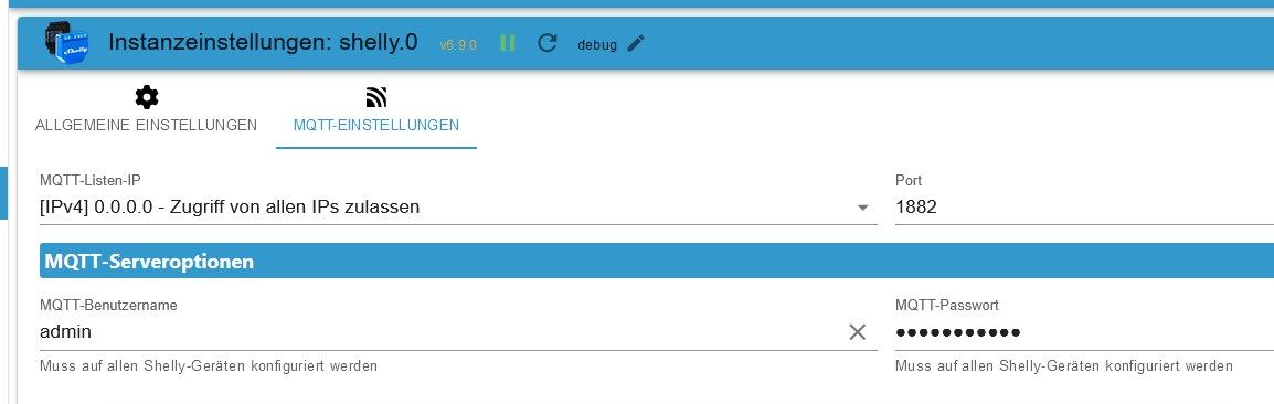

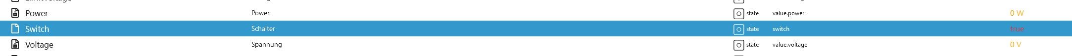

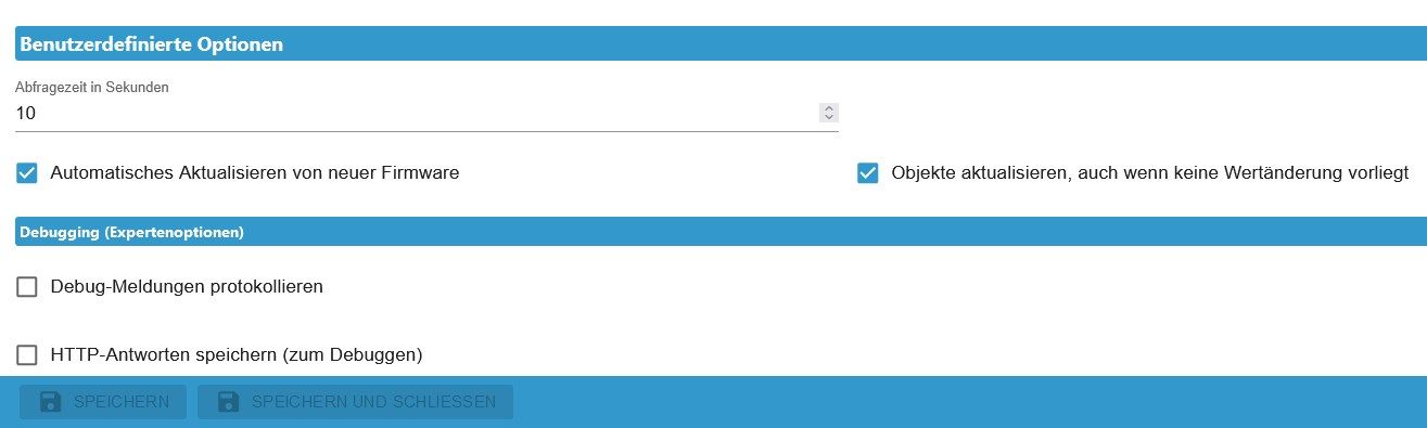

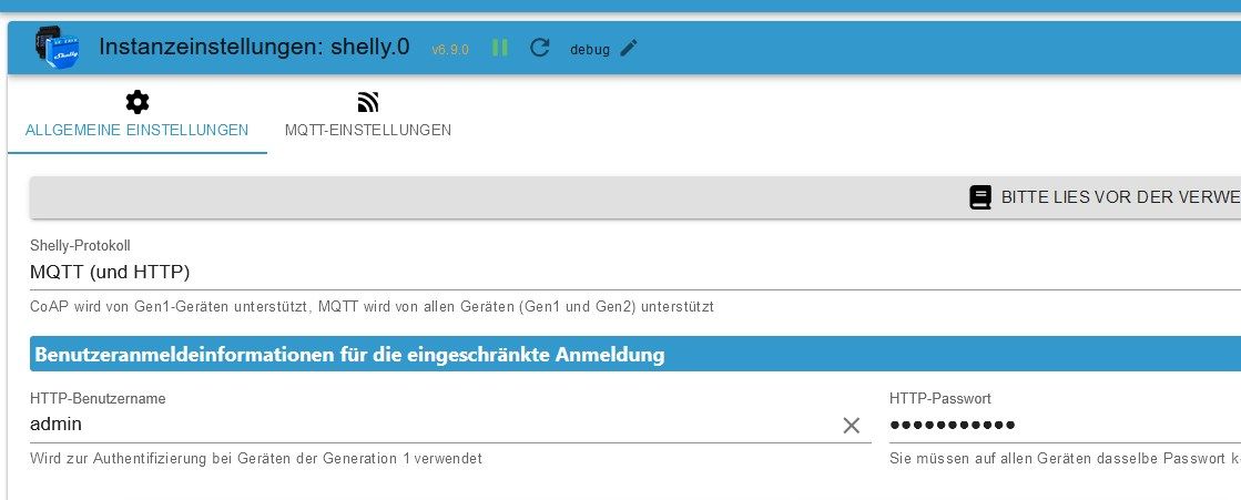

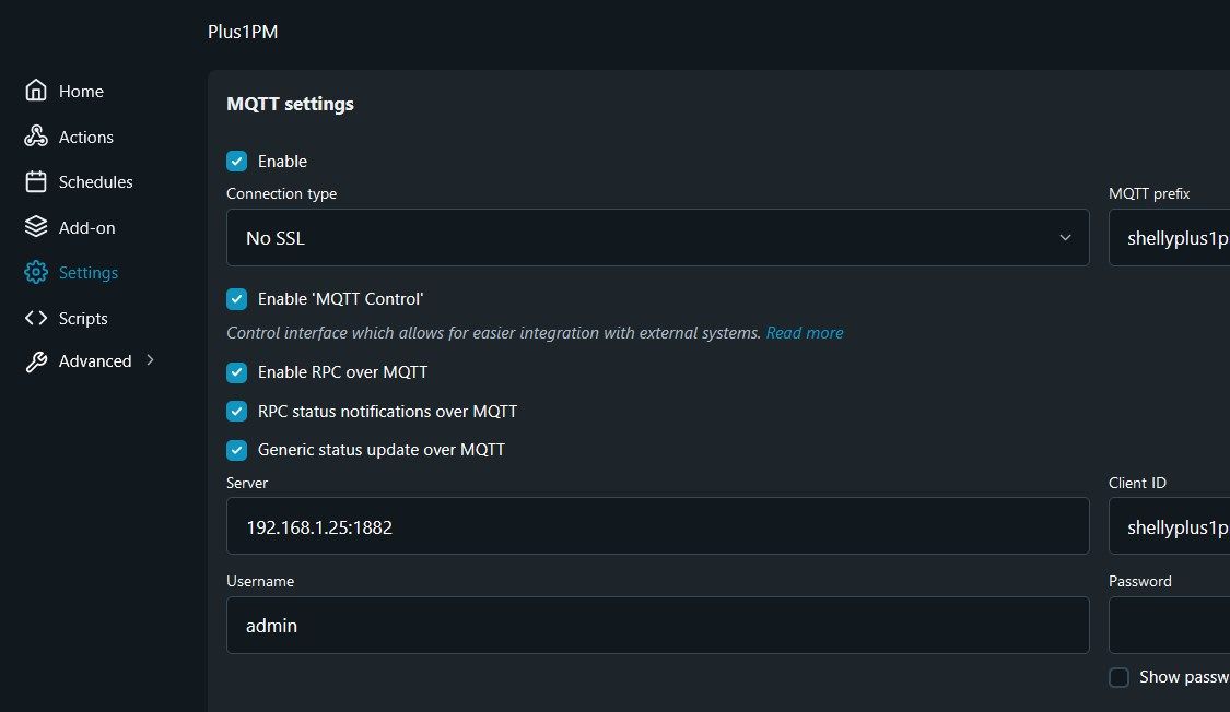

    ich habe heute mein erstes Shelly Gerät in Betrieb genommen. Schalten funktioniert über die Objekte, aber er zeigt mit keine Leistungs / Spannungswerte in den Objekten an. Habe ich in den Einstellungen vielleicht etwas falsch?
    Firmware vom Gerät: 20240430-105751/1.3.1-gd8534ee
    Adapterversion: 6.9.0
    Vielleicht könnte da einmal jemand einen Blick drauf werfen.
    Danke!

      Ich hatte ein "Ausrufezeichen" im Passwort, was ich jetzt entfernt habe. Plötzlich funktioniert es doch.
