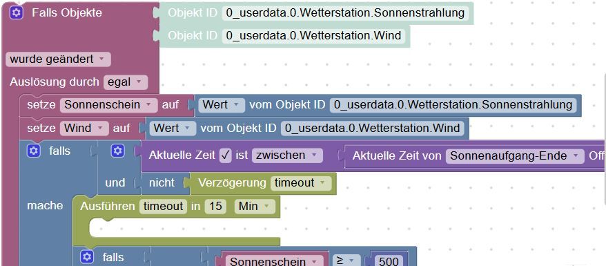

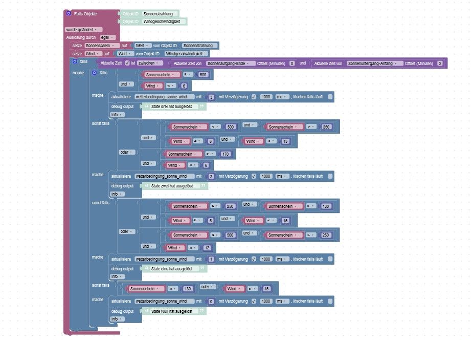

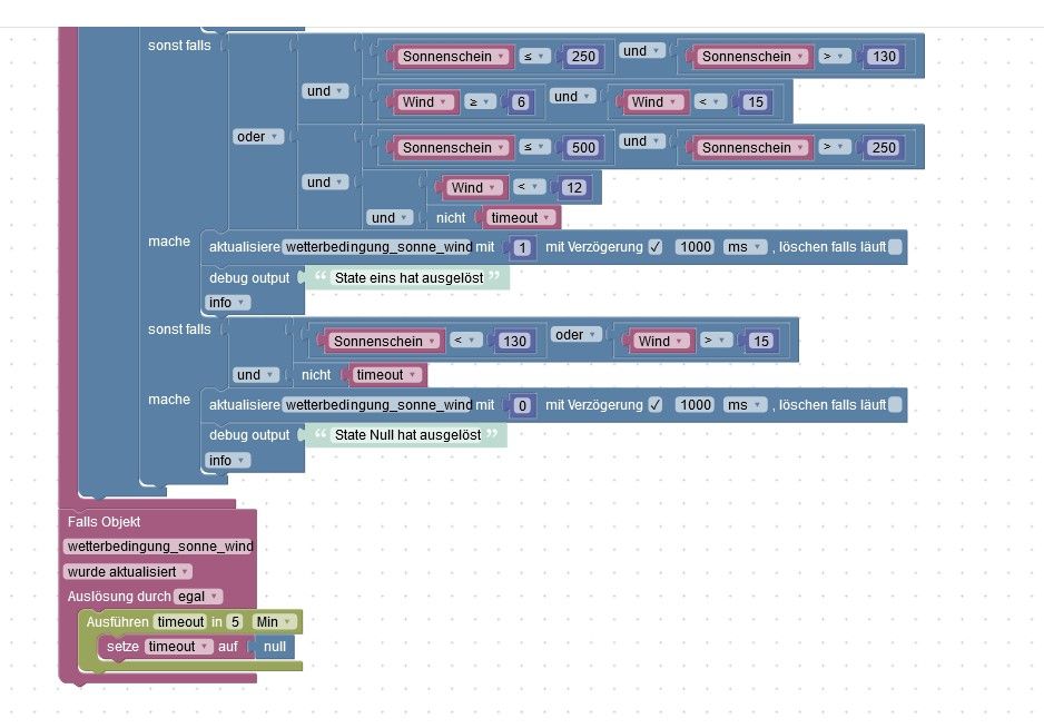

    Hallo zusammen, ich habe bereits vor einiger Zeit mit Hilfe des Forums ein Skript für meine Automatisierung des Dachfensters zum Schlafzimmer geschrieben. Dieses wird nur einmal alle halbe Stunde ausgeführt.
    Um den Öffnungswinkel desselben den Wetterbedingungen anpassen zu können, habe ich dieses kleine Skript geschrieben. Ja es funktioniert. Aber ich möchte den kleinen armen Raspberry etwas entlasten und ihm bei der Berechnung einen gewissen Timeout gönnen, denn das Skript wird ja andauernd neu berechnet. Wo könnte, besser muss ich denn den Timeout einbauen, dass es nur alle 10 oder 15 min ausgeführt wird? vielleicht kann mir von euch jemand helfen?

          Ich habe es auf diese Art und Weise hinbekommen (testweise erstmal auf 5 min).
          Es sieht etwas dilettantisch aus - geht es auch sauberer?
          • G Gezi70

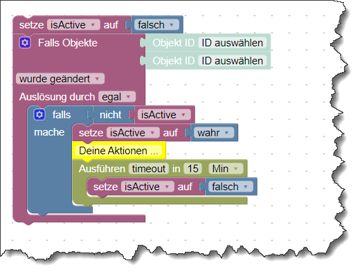

            CodierknechtC Offline
            Codierknecht
            @gezi70
            Du könntest mit einer Sperrvariablen arbeiten.
            Nach folgendem Prinzip:
            HmIP|ZigBee|Tasmota|Unifi
            Zabbix Certified Specialist
            • CodierknechtC Codierknecht
              @gezi70
              @codierknecht sagte: Du könntest mit einer Sperrvariablen arbeiten.
              Dazu kann die Variable timeout direkt dienen, die in Blockly seit JS-Version 7.0.5 automatisch auf null gesetzt wird.
              So werden allerdings auch starke Windböen ausgeblendet.
              G CodierknechtC 2 Antworten Letzte Antwort
