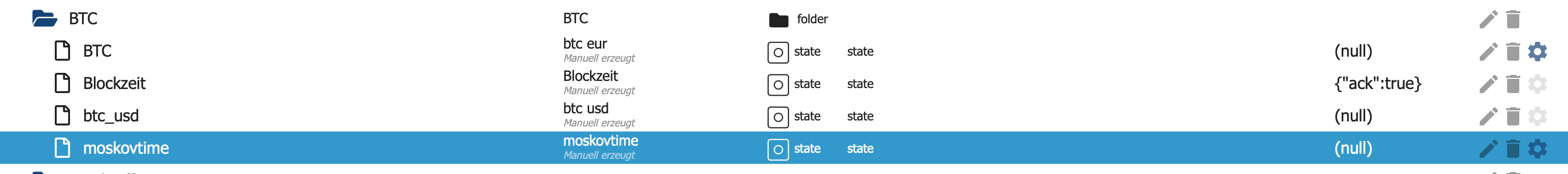

    Hallo liebe Community. Ich hatte drei funktionierende Skripte zum Abrufen von Daten und Anzeige auf meiner Ulanzi Clock. Da erfolgte nun eine interne Umstellung (Skript muss auf AXIOS/ httpGet umgebaut werden) und die Anzeige aktualisierte sich nicht mehr.
    Ich habe dies selbst versucht und nun geht leider gar nichts mehr ...

      @hippocampus-0
      Ersetze überall result durch response.data (Blockly: Data).

        @hippocampus-0 sagte in Script Problem:
        result
        was den für ein result... wenn du die antwort in response reinschreibst
        dann ist wohl logisch dass da nix drin steht
          @hippocampus-0

          @paul53 Vielen Dank! Scheint nun zu laufen :)

            @hippocampus-0 sagte: Wäre da noch was zu optimieren?
            Im Tab "Protokolle" erhält man weitere Informationen zu den Warnungen.

              hippocampus 0
              schrieb am zuletzt editiert von hippocampus 0
              Habe den Zustandstyp auf Number gesetzt .. reicht das?

                @hippocampus-0 sagte: Habe den Zustandstyp auf Number gesetzt .. reicht das?
                Ja, wenn es für alle 3 DP erfolgte.

                    schedule("*/30 * * * * *", async () => {
                      httpGet('https://mempool.space/api/blocks/tip/height', { timeout: 2000, responseType: 'text' }, async (err, response) => {
                        if (err) {
                          console.error(err);
                        setState('0_userdata.0.BTC.Blockzeit' /* Blockzeit */, result, true);
                    //JTNDeG1sJTIweG1sbnMlM0QlMjJodHRwcyUzQSUyRiUyRmRldmVsb3BlcnMuZ29vZ2xlLmNvbSUyRmJsb2NrbHklMkZ4bWwlMjIlM0UlM0N2YXJpYWJsZXMlM0UlM0N2YXJpYWJsZSUyMGlkJTNEJTIyTHglN0M3eDJ+JTNCRSUyQ1p3JTVFaX5OJTVFJTI1SGUlMjIlM0VyZXN1bHQlM0MlMkZ2YXJpYWJsZSUzRSUzQyUyRnZhcmlhYmxlcyUzRSUzQ2Jsb2NrJTIwdHlwZSUzRCUyMnNjaGVkdWxlJTIyJTIwaWQlM0QlMjIlM0FHcm1tX0J3LjVDOURaRSUyQiUzRldtJTdEJTIyJTIweCUzRCUyMjYzJTIyJTIweSUzRCUyMi0xMiUyMiUzRSUzQ2ZpZWxkJTIwbmFtZSUzRCUyMlNDSEVEVUxFJTIyJTNFKiUyRjMwJTIwKiUyMColMjAqJTIwKiUyMColM0MlMkZmaWVsZCUzRSUzQ3N0YXRlbWVudCUyMG5hbWUlM0QlMjJTVEFURU1FTlQlMjIlM0UlM0NibG9jayUyMHR5cGUlM0QlMjJodHRwX2dldCUyMiUyMGlkJTNEJTIyd35SJTJCS2ZoTCU2MHVtQn5XJTJGR0VWISglMjIlM0UlM0NmaWVsZCUyMG5hbWUlM0QlMjJUSU1FT1VUJTIyJTNFMjAwMCUzQyUyRmZpZWxkJTNFJTNDZmllbGQlMjBuYW1lJTNEJTIyVU5JVCUyMiUzRW1zJTNDJTJGZmllbGQlM0UlM0NmaWVsZCUyMG5hbWUlM0QlMjJUWVBFJTIyJTNFdGV4dCUzQyUyRmZpZWxkJTNFJTNDdmFsdWUlMjBuYW1lJTNEJTIyVVJMJTIyJTNFJTNDc2hhZG93JTIwdHlwZSUzRCUyMnRleHQlMjIlMjBpZCUzRCUyMkopSGlLLSFXaiUzRH4zMUNmOTI3OUMlMjIlM0UlM0NmaWVsZCUyMG5hbWUlM0QlMjJURVhUJTIyJTNFaHR0cHMlM0ElMkYlMkZtZW1wb29sLnNwYWNlJTJGYXBpJTJGYmxvY2tzJTJGdGlwJTJGaGVpZ2h0JTNDJTJGZmllbGQlM0UlM0MlMkZzaGFkb3clM0UlM0MlMkZ2YWx1ZSUzRSUzQ3N0YXRlbWVudCUyMG5hbWUlM0QlMjJTVEFURU1FTlQlMjIlM0UlM0NibG9jayUyMHR5cGUlM0QlMjJ1cGRhdGUlMjIlMjBpZCUzRCUyMjIlN0IlMjMlMjVkZVpyVCowR3MlNjBYUEohVyU1RSUyMiUzRSUzQ211dGF0aW9uJTIweG1sbnMlM0QlMjJodHRwJTNBJTJGJTJGd3d3LnczLm9yZyUyRjE5OTklMkZ4aHRtbCUyMiUyMGRlbGF5X2lucHV0JTNEJTIyZmFsc2UlMjIlM0UlM0MlMkZtdXRhdGlvbiUzRSUzQ2ZpZWxkJTIwbmFtZSUzRCUyMk9JRCUyMiUzRTBfdXNlcmRhdGEuMC5CVEMuQmxvY2t6ZWl0JTNDJTJGZmllbGQlM0UlM0NmaWVsZCUyMG5hbWUlM0QlMjJXSVRIX0RFTEFZJTIyJTNFRkFMU0UlM0MlMkZmaWVsZCUzRSUzQ3ZhbHVlJTIwbmFtZSUzRCUyMlZBTFVFJTIyJTNFJTNDYmxvY2slMjB0eXBlJTNEJTIydmFyaWFibGVzX2dldCUyMiUyMGlkJTNEJTIyVCl6LlNrJTNCQVhVLSU1RGo4V1JYNyUzREglMjIlM0UlM0NmaWVsZCUyMG5hbWUlM0QlMjJWQVIlMjIlMjBpZCUzRCUyMkx4JTdDN3gyfiUzQkUlMkNadyU1RWl+TiU1RSUyNUhlJTIyJTNFcmVzdWx0JTNDJTJGZmllbGQlM0UlM0MlMkZibG9jayUzRSUzQyUyRnZhbHVlJTNFJTNDJTJGYmxvY2slM0UlM0MlMkZzdGF0ZW1lbnQlM0UlM0MlMkZibG9jayUzRSUzQyUyRnN0YXRlbWVudCUzRSUzQyUyRmJsb2NrJTNFJTNDJTJGeG1sJTNF
                    Skript Nr. 2
                    var Liste, obj, result, price;
                    schedule("* * * * *", async () => {
                      httpGet('https://price.bisq.wiz.biz/getAllMarketPrices', { timeout: 2000, responseType: 'text' }, async (err, response) => {
                        if (err) {
                          console.error(err);
                        Liste = getAttr(result, 'data');
                        for (var obj_index in Liste) {
                          obj = Liste[obj_index];
                          if (getAttr(obj, 'currencyCode') == 'EUR') {
                            price = getAttr(obj, 'price');
                        setState('0_userdata.0.BTC.BTC' /* btc eur */, (Math.round(price)), true);
                    //JTNDeG1sJTIweG1sbnMlM0QlMjJodHRwcyUzQSUyRiUyRmRldmVsb3BlcnMuZ29vZ2xlLmNvbSUyRmJsb2NrbHklMkZ4bWwlMjIlM0UlM0N2YXJpYWJsZXMlM0UlM0N2YXJpYWJsZSUyMGlkJTNEJTIyJTdCZERtOVZMJTQwUVVRTmF6ZXVUOSU1RCUyNCUyMiUzRUxpc3RlJTNDJTJGdmFyaWFibGUlM0UlM0N2YXJpYWJsZSUyMGlkJTNEJTIyTCEudzdiJTNGTSU2MDklMjQyflIzZ3ZkdiU1QiUyMiUzRW9iaiUzQyUyRnZhcmlhYmxlJTNFJTNDdmFyaWFibGUlMjBpZCUzRCUyMiU0MDNKVSU1RVlwJTdDaSFNfm5WVURpJTVEdnElMjIlM0VyZXN1bHQlM0MlMkZ2YXJpYWJsZSUzRSUzQ3ZhcmlhYmxlJTIwaWQlM0QlMjJXJTJGVDMlM0JfeiUyRjNDYSlLdCUzQiUzREElMkZyMSUyMiUzRXByaWNlJTNDJTJGdmFyaWFibGUlM0UlM0MlMkZ2YXJpYWJsZXMlM0UlM0NibG9jayUyMHR5cGUlM0QlMjJzY2hlZHVsZSUyMiUyMGlkJTNEJTIyJTdCalkoODhoJTI0MiU0MHlkJTJGLlZaSzRuJTJDJTIyJTIweCUzRCUyMjEzJTIyJTIweSUzRCUyMjM4JTIyJTNFJTNDZmllbGQlMjBuYW1lJTNEJTIyU0NIRURVTEUlMjIlM0UqJTIwKiUyMColMjAqJTIwKiUzQyUyRmZpZWxkJTNFJTNDc3RhdGVtZW50JTIwbmFtZSUzRCUyMlNUQVRFTUVOVCUyMiUzRSUzQ2Jsb2NrJTIwdHlwZSUzRCUyMmh0dHBfZ2V0JTIyJTIwaWQlM0QlMjIqLSglMkYucTclN0I0TWR3JTNCWWFVSlJDJTNCJTIyJTNFJTNDZmllbGQlMjBuYW1lJTNEJTIyVElNRU9VVCUyMiUzRTIwMDAlM0MlMkZmaWVsZCUzRSUzQ2ZpZWxkJTIwbmFtZSUzRCUyMlVOSVQlMjIlM0VtcyUzQyUyRmZpZWxkJTNFJTNDZmllbGQlMjBuYW1lJTNEJTIyVFlQRSUyMiUzRXRleHQlM0MlMkZmaWVsZCUzRSUzQ3ZhbHVlJTIwbmFtZSUzRCUyMlVSTCUyMiUzRSUzQ3NoYWRvdyUyMHR5cGUlM0QlMjJ0ZXh0JTIyJTIwaWQlM0QlMjJTJTdDJTJCJTNGQkMhZTQ4RlMzQWd1JTdDWmpsJTIyJTNFJTNDZmllbGQlMjBuYW1lJTNEJTIyVEVYVCUyMiUzRWh0dHBzJTNBJTJGJTJGcHJpY2UuYmlzcS53aXouYml6JTJGZ2V0QWxsTWFya2V0UHJpY2VzJTNDJTJGZmllbGQlM0UlM0MlMkZzaGFkb3clM0UlM0MlMkZ2YWx1ZSUzRSUzQ3N0YXRlbWVudCUyMG5hbWUlM0QlMjJTVEFURU1FTlQlMjIlM0UlM0NibG9jayUyMHR5cGUlM0QlMjJ2YXJpYWJsZXNfc2V0JTIyJTIwaWQlM0QlMjIlMkNsM0g5WSUyRkQyMU5YQ2klM0IlMkZvZCUzQiU2MCUyMiUzRSUzQ2ZpZWxkJTIwbmFtZSUzRCUyMlZBUiUyMiUyMGlkJTNEJTIyJTdCZERtOVZMJTQwUVVRTmF6ZXVUOSU1RCUyNCUyMiUzRUxpc3RlJTNDJTJGZmllbGQlM0UlM0N2YWx1ZSUyMG5hbWUlM0QlMjJWQUxVRSUyMiUzRSUzQ2Jsb2NrJTIwdHlwZSUzRCUyMmdldF9hdHRyJTIyJTIwaWQlM0QlMjJiJTdCZDhudX5CMldnYkklM0Q0ZG5PeiU3QyUyMiUzRSUzQ3ZhbHVlJTIwbmFtZSUzRCUyMlBBVEglMjIlM0UlM0NzaGFkb3clMjB0eXBlJTNEJTIydGV4dCUyMiUyMGlkJTNEJTIyLm44OTIlM0IlNjBOJTJCViolMkZjJTNCS3pmIU9SJTIyJTNFJTNDZmllbGQlMjBuYW1lJTNEJTIyVEVYVCUyMiUzRWRhdGElM0MlMkZmaWVsZCUzRSUzQyUyRnNoYWRvdyUzRSUzQyUyRnZhbHVlJTNFJTNDdmFsdWUlMjBuYW1lJTNEJTIyT0JKRUNUJTIyJTNFJTNDYmxvY2slMjB0eXBlJTNEJTIydmFyaWFibGVzX2dldCUyMiUyMGlkJTNEJTIydlBDZEEqaCU3RFolMjUlNUUlMkNZSSU3QjNtJTI0R1glMjIlM0UlM0NmaWVsZCUyMG5hbWUlM0QlMjJWQVIlMjIlMjBpZCUzRCUyMiU0MDNKVSU1RVlwJTdDaSFNfm5WVURpJTVEdnElMjIlM0VyZXN1bHQlM0MlMkZmaWVsZCUzRSUzQyUyRmJsb2NrJTNFJTNDJTJGdmFsdWUlM0UlM0MlMkZibG9jayUzRSUzQyUyRnZhbHVlJTNFJTNDbmV4dCUzRSUzQ2Jsb2NrJTIwdHlwZSUzRCUyMmNvbnRyb2xzX2ZvckVhY2glMjIlMjBpZCUzRCUyMnlVWDFDcyUyQk9HJTNBeC0lM0R0byklNUJuOHMlMjIlM0UlM0NmaWVsZCUyMG5hbWUlM0QlMjJWQVIlMjIlMjBpZCUzRCUyMkwhLnc3YiUzRk0lNjA5JTI0Mn5SM2d2ZHYlNUIlMjIlM0VvYmolM0MlMkZmaWVsZCUzRSUzQ3ZhbHVlJTIwbmFtZSUzRCUyMkxJU1QlMjIlM0UlM0NibG9jayUyMHR5cGUlM0QlMjJ2YXJpYWJsZXNfZ2V0JTIyJTIwaWQlM0QlMjJ4JTNBeUdLJTNGJTQwJTdCeWIlN0MlMjQwWjdSbzNIcCUyMiUzRSUzQ2ZpZWxkJTIwbmFtZSUzRCUyMlZBUiUyMiUyMGlkJTNEJTIyJTdCZERtOVZMJTQwUVVRTmF6ZXVUOSU1RCUyNCUyMiUzRUxpc3RlJTNDJTJGZmllbGQlM0UlM0MlMkZibG9jayUzRSUzQyUyRnZhbHVlJTNFJTNDc3RhdGVtZW50JTIwbmFtZSUzRCUyMkRPJTIyJTNFJTNDYmxvY2slMjB0eXBlJTNEJTIyY29udHJvbHNfaWYlMjIlMjBpZCUzRCUyMjElM0QlNDAzSCUzQUIlN0JoeFMlM0ZteSUyNWslMkM0WiUzRiUyMiUzRSUzQ3ZhbHVlJTIwbmFtZSUzRCUyMklGMCUyMiUzRSUzQ2Jsb2NrJTIwdHlwZSUzRCUyMmxvZ2ljX2NvbXBhcmUlMjIlMjBpZCUzRCUyMmEyeXRDQkwpZmVWJTJGbmVHV3Yuc0klMjIlM0UlM0NmaWVsZCUyMG5hbWUlM0QlMjJPUCUyMiUzRUVRJTNDJTJGZmllbGQlM0UlM0N2YWx1ZSUyMG5hbWUlM0QlMjJBJTIyJTNFJTNDYmxvY2slMjB0eXBlJTNEJTIyZ2V0X2F0dHIlMjIlMjBpZCUzRCUyMkpxODclMkMlN0JFSHghKTAlMkIxam9JZk11JTIyJTNFJTNDdmFsdWUlMjBuYW1lJTNEJTIyUEFUSCUyMiUzRSUzQ3NoYWRvdyUyMHR5cGUlM0QlMjJ0ZXh0JTIyJTIwaWQlM0QlMjJaM3QySCU3Ql9+JTJDaV9xaCU2MEo1X0VxJTdEJTIyJTNFJTNDZmllbGQlMjBuYW1lJTNEJTIyVEVYVCUyMiUzRWN1cnJlbmN5Q29kZSUzQyUyRmZpZWxkJTNFJTNDJTJGc2hhZG93JTNFJTNDJTJGdmFsdWUlM0UlM0N2YWx1ZSUyMG5hbWUlM0QlMjJPQkpFQ1QlMjIlM0UlM0NibG9jayUyMHR5cGUlM0QlMjJ2YXJpYWJsZXNfZ2V0JTIyJTIwaWQlM0QlMjJORCU3QkIlNUIuJTNELiUyM2slN0MqWH5OQW9tKnUlMjIlM0UlM0NmaWVsZCUyMG5hbWUlM0QlMjJWQVIlMjIlMjBpZCUzRCUyMkwhLnc3YiUzRk0lNjA5JTI0Mn5SM2d2ZHYlNUIlMjIlM0VvYmolM0MlMkZmaWVsZCUzRSUzQyUyRmJsb2NrJTNFJTNDJTJGdmFsdWUlM0UlM0MlMkZibG9jayUzRSUzQyUyRnZhbHVlJTNFJTNDdmFsdWUlMjBuYW1lJTNEJTIyQiUyMiUzRSUzQ2Jsb2NrJTIwdHlwZSUzRCUyMnRleHQlMjIlMjBpZCUzRCUyMnAlM0ElN0JoTEklNDAlN0JMcF8uUiUyQ3RYQm93LSUyMiUzRSUzQ2ZpZWxkJTIwbmFtZSUzRCUyMlRFWFQlMjIlM0VFVVIlM0MlMkZmaWVsZCUzRSUzQyUyRmJsb2NrJTNFJTNDJTJGdmFsdWUlM0UlM0MlMkZibG9jayUzRSUzQyUyRnZhbHVlJTNFJTNDc3RhdGVtZW50JTIwbmFtZSUzRCUyMkRPMCUyMiUzRSUzQ2Jsb2NrJTIwdHlwZSUzRCUyMnZhcmlhYmxlc19zZXQlMjIlMjBpZCUzRCUyMmslNjBFR0s1RmRpeVBjcHMlNDAlN0NFJTJCMyU3QyUyMiUzRSUzQ2ZpZWxkJTIwbmFtZSUzRCUyMlZBUiUyMiUyMGlkJTNEJTIyVyUyRlQzJTNCX3olMkYzQ2EpS3QlM0IlM0RBJTJGcjElMjIlM0VwcmljZSUzQyUyRmZpZWxkJTNFJTNDdmFsdWUlMjBuYW1lJTNEJTIyVkFMVUUlMjIlM0UlM0NibG9jayUyMHR5cGUlM0QlMjJnZXRfYXR0ciUyMiUyMGlkJTNEJTIyKDV6KWR6RldQTCUyQ3JUZkY1JTJDSVBfJTIyJTNFJTNDdmFsdWUlMjBuYW1lJTNEJTIyUEFUSCUyMiUzRSUzQ3NoYWRvdyUyMHR5cGUlM0QlMjJ0ZXh0JTIyJTIwaWQlM0QlMjJ3JTJCNWdtSlh6JTYwLU04MiFOKS4lN0Q5bCUyMiUzRSUzQ2ZpZWxkJTIwbmFtZSUzRCUyMlRFWFQlMjIlM0VwcmljZSUzQyUyRmZpZWxkJTNFJTNDJTJGc2hhZG93JTNFJTNDJTJGdmFsdWUlM0UlM0N2YWx1ZSUyMG5hbWUlM0QlMjJPQkpFQ1QlMjIlM0UlM0NibG9jayUyMHR5cGUlM0QlMjJ2YXJpYWJsZXNfZ2V0JTIyJTIwaWQlM0QlMjJyQ0l1dmNILkUlN0RiJTdETUx4Si5FZlQlMjIlM0UlM0NmaWVsZCUyMG5hbWUlM0QlMjJWQVIlMjIlMjBpZCUzRCUyMkwhLnc3YiUzRk0lNjA5JTI0Mn5SM2d2ZHYlNUIlMjIlM0VvYmolM0MlMkZmaWVsZCUzRSUzQyUyRmJsb2NrJTNFJTNDJTJGdmFsdWUlM0UlM0MlMkZibG9jayUzRSUzQyUyRnZhbHVlJTNFJTNDJTJGYmxvY2slM0UlM0MlMkZzdGF0ZW1lbnQlM0UlM0MlMkZibG9jayUzRSUzQyUyRnN0YXRlbWVudCUzRSUzQ25leHQlM0UlM0NibG9jayUyMHR5cGUlM0QlMjJ1cGRhdGUlMjIlMjBpZCUzRCUyMiUyNGJxYWIlMkMlMkNMQVElM0ElM0FrZGV1M0U4VCUyMiUzRSUzQ211dGF0aW9uJTIweG1sbnMlM0QlMjJodHRwJTNBJTJGJTJGd3d3LnczLm9yZyUyRjE5OTklMkZ4aHRtbCUyMiUyMGRlbGF5X2lucHV0JTNEJTIyZmFsc2UlMjIlM0UlM0MlMkZtdXRhdGlvbiUzRSUzQ2ZpZWxkJTIwbmFtZSUzRCUyMk9JRCUyMiUzRTBfdXNlcmRhdGEuMC5CVEMuQlRDJTNDJTJGZmllbGQlM0UlM0NmaWVsZCUyMG5hbWUlM0QlMjJXSVRIX0RFTEFZJTIyJTNFRkFMU0UlM0MlMkZmaWVsZCUzRSUzQ3ZhbHVlJTIwbmFtZSUzRCUyMlZBTFVFJTIyJTNFJTNDYmxvY2slMjB0eXBlJTNEJTIybWF0aF9yb3VuZCUyMiUyMGlkJTNEJTIyJTNEZSU1RC4lMkZDQ1FfRzUuJTQwd21Oc1QlNUIlN0MlMjIlM0UlM0NmaWVsZCUyMG5hbWUlM0QlMjJPUCUyMiUzRVJPVU5EJTNDJTJGZmllbGQlM0UlM0N2YWx1ZSUyMG5hbWUlM0QlMjJOVU0lMjIlM0UlM0NzaGFkb3clMjB0eXBlJTNEJTIybWF0aF9udW1iZXIlMjIlMjBpZCUzRCUyMjJMdHBRUl8lNDBwVHpvUSUzRmZ4YjQhJTNCJTIyJTNFJTNDZmllbGQlMjBuYW1lJTNEJTIyTlVNJTIyJTNFMCUzQyUyRmZpZWxkJTNFJTNDJTJGc2hhZG93JTNFJTNDYmxvY2slMjB0eXBlJTNEJTIydmFyaWFibGVzX2dldCUyMiUyMGlkJTNEJTIyJTI0QSFYfm11NGRPJTdCQTBSY3AuRU9LJTIyJTNFJTNDZmllbGQlMjBuYW1lJTNEJTIyVkFSJTIyJTIwaWQlM0QlMjJXJTJGVDMlM0JfeiUyRjNDYSlLdCUzQiUzREElMkZyMSUyMiUzRXByaWNlJTNDJTJGZmllbGQlM0UlM0MlMkZibG9jayUzRSUzQyUyRnZhbHVlJTNFJTNDJTJGYmxvY2slM0UlM0MlMkZ2YWx1ZSUzRSUzQyUyRmJsb2NrJTNFJTNDJTJGbmV4dCUzRSUzQyUyRmJsb2NrJTNFJTNDJTJGbmV4dCUzRSUzQyUyRmJsb2NrJTNFJTNDJTJGc3RhdGVtZW50JTNFJTNDJTJGYmxvY2slM0UlM0MlMkZzdGF0ZW1lbnQlM0UlM0MlMkZibG9jayUzRSUzQyUyRnhtbCUzRQ==
                    Skript Nr. 3
                    var Liste, obj, result, price, Zwischenergebnis;
                        if (err) {
                          console.error(err);
                          if (getAttr(obj, 'currencyCode') == 'USD') {
                        setState('0_userdata.0.BTC.btc_usd' /* btc usd */, (Math.round(price)), true);
                        Zwischenergebnis = 100000000 / price;
                        setState('0_userdata.0.BTC.moskovtime' /* moskovtime */, (Math.round(Zwischenergebnis)), true);
                    //JTNDeG1sJTIweG1sbnMlM0QlMjJodHRwcyUzQSUyRiUyRmRldmVsb3BlcnMuZ29vZ2xlLmNvbSUyRmJsb2NrbHklMkZ4bWwlMjIlM0UlM0N2YXJpYWJsZXMlM0UlM0N2YXJpYWJsZSUyMGlkJTNEJTIyJTdCZERtOVZMJTQwUVVRTmF6ZXVUOSU1RCUyNCUyMiUzRUxpc3RlJTNDJTJGdmFyaWFibGUlM0UlM0N2YXJpYWJsZSUyMGlkJTNEJTIyTCEudzdiJTNGTSU2MDklMjQyflIzZ3ZkdiU1QiUyMiUzRW9iaiUzQyUyRnZhcmlhYmxlJTNFJTNDdmFyaWFibGUlMjBpZCUzRCUyMiU0MDNKVSU1RVlwJTdDaSFNfm5WVURpJTVEdnElMjIlM0VyZXN1bHQlM0MlMkZ2YXJpYWJsZSUzRSUzQ3ZhcmlhYmxlJTIwaWQlM0QlMjIpTVJJYXolNUIlM0FBVlkqJTdEN00lNjBaJTJDNEklMjIlM0VwcmljZSUzQyUyRnZhcmlhYmxlJTNFJTNDdmFyaWFibGUlMjBpZCUzRCUyMkdwanVMJTI0VShTJTVCc1dmJTdEWl8zNGV3JTIyJTNFWndpc2NoZW5lcmdlYm5pcyUzQyUyRnZhcmlhYmxlJTNFJTNDJTJGdmFyaWFibGVzJTNFJTNDYmxvY2slMjB0eXBlJTNEJTIyc2NoZWR1bGUlMjIlMjBpZCUzRCUyMiU3QmpZKDg4aCUyNDIlNDB5ZCUyRi5WWks0biUyQyUyMiUyMHglM0QlMjIxMyUyMiUyMHklM0QlMjIzOCUyMiUzRSUzQ2ZpZWxkJTIwbmFtZSUzRCUyMlNDSEVEVUxFJTIyJTNFKiUyMColMjAqJTIwKiUyMColM0MlMkZmaWVsZCUzRSUzQ3N0YXRlbWVudCUyMG5hbWUlM0QlMjJTVEFURU1FTlQlMjIlM0UlM0NibG9jayUyMHR5cGUlM0QlMjJodHRwX2dldCUyMiUyMGlkJTNEJTIyJTYwJTVER1E0NXMlNUQlM0RSUEwhfmxiSSolMkZpJTIyJTNFJTNDZmllbGQlMjBuYW1lJTNEJTIyVElNRU9VVCUyMiUzRTIwMDAlM0MlMkZmaWVsZCUzRSUzQ2ZpZWxkJTIwbmFtZSUzRCUyMlVOSVQlMjIlM0VtcyUzQyUyRmZpZWxkJTNFJTNDZmllbGQlMjBuYW1lJTNEJTIyVFlQRSUyMiUzRXRleHQlM0MlMkZmaWVsZCUzRSUzQ3ZhbHVlJTIwbmFtZSUzRCUyMlVSTCUyMiUzRSUzQ3NoYWRvdyUyMHR5cGUlM0QlMjJ0ZXh0JTIyJTIwaWQlM0QlMjIlMjNwSE4oJTVFcXN0RShWJTI1VlpwJTJGeUtoJTIyJTNFJTNDZmllbGQlMjBuYW1lJTNEJTIyVEVYVCUyMiUzRWh0dHBzJTNBJTJGJTJGcHJpY2UuYmlzcS53aXouYml6JTJGZ2V0QWxsTWFya2V0UHJpY2VzJTNDJTJGZmllbGQlM0UlM0MlMkZzaGFkb3clM0UlM0MlMkZ2YWx1ZSUzRSUzQ3N0YXRlbWVudCUyMG5hbWUlM0QlMjJTVEFURU1FTlQlMjIlM0UlM0NibG9jayUyMHR5cGUlM0QlMjJ2YXJpYWJsZXNfc2V0JTIyJTIwaWQlM0QlMjIlMkNsM0g5WSUyRkQyMU5YQ2klM0IlMkZvZCUzQiU2MCUyMiUzRSUzQ2ZpZWxkJTIwbmFtZSUzRCUyMlZBUiUyMiUyMGlkJTNEJTIyJTdCZERtOVZMJTQwUVVRTmF6ZXVUOSU1RCUyNCUyMiUzRUxpc3RlJTNDJTJGZmllbGQlM0UlM0N2YWx1ZSUyMG5hbWUlM0QlMjJWQUxVRSUyMiUzRSUzQ2Jsb2NrJTIwdHlwZSUzRCUyMmdldF9hdHRyJTIyJTIwaWQlM0QlMjJiJTdCZDhudX5CMldnYkklM0Q0ZG5PeiU3QyUyMiUzRSUzQ3ZhbHVlJTIwbmFtZSUzRCUyMlBBVEglMjIlM0UlM0NzaGFkb3clMjB0eXBlJTNEJTIydGV4dCUyMiUyMGlkJTNEJTIyLm44OTIlM0IlNjBOJTJCViolMkZjJTNCS3pmIU9SJTIyJTNFJTNDZmllbGQlMjBuYW1lJTNEJTIyVEVYVCUyMiUzRWRhdGElM0MlMkZmaWVsZCUzRSUzQyUyRnNoYWRvdyUzRSUzQyUyRnZhbHVlJTNFJTNDdmFsdWUlMjBuYW1lJTNEJTIyT0JKRUNUJTIyJTNFJTNDYmxvY2slMjB0eXBlJTNEJTIydmFyaWFibGVzX2dldCUyMiUyMGlkJTNEJTIydlBDZEEqaCU3RFolMjUlNUUlMkNZSSU3QjNtJTI0R1glMjIlM0UlM0NmaWVsZCUyMG5hbWUlM0QlMjJWQVIlMjIlMjBpZCUzRCUyMiU0MDNKVSU1RVlwJTdDaSFNfm5WVURpJTVEdnElMjIlM0VyZXN1bHQlM0MlMkZmaWVsZCUzRSUzQyUyRmJsb2NrJTNFJTNDJTJGdmFsdWUlM0UlM0MlMkZibG9jayUzRSUzQyUyRnZhbHVlJTNFJTNDbmV4dCUzRSUzQ2Jsb2NrJTIwdHlwZSUzRCUyMmNvbnRyb2xzX2ZvckVhY2glMjIlMjBpZCUzRCUyMnlVWDFDcyUyQk9HJTNBeC0lM0R0byklNUJuOHMlMjIlM0UlM0NmaWVsZCUyMG5hbWUlM0QlMjJWQVIlMjIlMjBpZCUzRCUyMkwhLnc3YiUzRk0lNjA5JTI0Mn5SM2d2ZHYlNUIlMjIlM0VvYmolM0MlMkZmaWVsZCUzRSUzQ3ZhbHVlJTIwbmFtZSUzRCUyMkxJU1QlMjIlM0UlM0NibG9jayUyMHR5cGUlM0QlMjJ2YXJpYWJsZXNfZ2V0JTIyJTIwaWQlM0QlMjJ4JTNBeUdLJTNGJTQwJTdCeWIlN0MlMjQwWjdSbzNIcCUyMiUzRSUzQ2ZpZWxkJTIwbmFtZSUzRCUyMlZBUiUyMiUyMGlkJTNEJTIyJTdCZERtOVZMJTQwUVVRTmF6ZXVUOSU1RCUyNCUyMiUzRUxpc3RlJTNDJTJGZmllbGQlM0UlM0MlMkZibG9jayUzRSUzQyUyRnZhbHVlJTNFJTNDc3RhdGVtZW50JTIwbmFtZSUzRCUyMkRPJTIyJTNFJTNDYmxvY2slMjB0eXBlJTNEJTIyY29udHJvbHNfaWYlMjIlMjBpZCUzRCUyMjElM0QlNDAzSCUzQUIlN0JoeFMlM0ZteSUyNWslMkM0WiUzRiUyMiUzRSUzQ3ZhbHVlJTIwbmFtZSUzRCUyMklGMCUyMiUzRSUzQ2Jsb2NrJTIwdHlwZSUzRCUyMmxvZ2ljX2NvbXBhcmUlMjIlMjBpZCUzRCUyMmEyeXRDQkwpZmVWJTJGbmVHV3Yuc0klMjIlM0UlM0NmaWVsZCUyMG5hbWUlM0QlMjJPUCUyMiUzRUVRJTNDJTJGZmllbGQlM0UlM0N2YWx1ZSUyMG5hbWUlM0QlMjJBJTIyJTNFJTNDYmxvY2slMjB0eXBlJTNEJTIyZ2V0X2F0dHIlMjIlMjBpZCUzRCUyMkpxODclMkMlN0JFSHghKTAlMkIxam9JZk11JTIyJTNFJTNDdmFsdWUlMjBuYW1lJTNEJTIyUEFUSCUyMiUzRSUzQ3NoYWRvdyUyMHR5cGUlM0QlMjJ0ZXh0JTIyJTIwaWQlM0QlMjJaM3QySCU3Ql9+JTJDaV9xaCU2MEo1X0VxJTdEJTIyJTNFJTNDZmllbGQlMjBuYW1lJTNEJTIyVEVYVCUyMiUzRWN1cnJlbmN5Q29kZSUzQyUyRmZpZWxkJTNFJTNDJTJGc2hhZG93JTNFJTNDJTJGdmFsdWUlM0UlM0N2YWx1ZSUyMG5hbWUlM0QlMjJPQkpFQ1QlMjIlM0UlM0NibG9jayUyMHR5cGUlM0QlMjJ2YXJpYWJsZXNfZ2V0JTIyJTIwaWQlM0QlMjJORCU3QkIlNUIuJTNELiUyM2slN0MqWH5OQW9tKnUlMjIlM0UlM0NmaWVsZCUyMG5hbWUlM0QlMjJWQVIlMjIlMjBpZCUzRCUyMkwhLnc3YiUzRk0lNjA5JTI0Mn5SM2d2ZHYlNUIlMjIlM0VvYmolM0MlMkZmaWVsZCUzRSUzQyUyRmJsb2NrJTNFJTNDJTJGdmFsdWUlM0UlM0MlMkZibG9jayUzRSUzQyUyRnZhbHVlJTNFJTNDdmFsdWUlMjBuYW1lJTNEJTIyQiUyMiUzRSUzQ2Jsb2NrJTIwdHlwZSUzRCUyMnRleHQlMjIlMjBpZCUzRCUyMnAlM0ElN0JoTEklNDAlN0JMcF8uUiUyQ3RYQm93LSUyMiUzRSUzQ2ZpZWxkJTIwbmFtZSUzRCUyMlRFWFQlMjIlM0VVU0QlM0MlMkZmaWVsZCUzRSUzQyUyRmJsb2NrJTNFJTNDJTJGdmFsdWUlM0UlM0MlMkZibG9jayUzRSUzQyUyRnZhbHVlJTNFJTNDc3RhdGVtZW50JTIwbmFtZSUzRCUyMkRPMCUyMiUzRSUzQ2Jsb2NrJTIwdHlwZSUzRCUyMnZhcmlhYmxlc19zZXQlMjIlMjBpZCUzRCUyMnFmX3l+bzclNjAzJTdCa1JHJTVFOWNoZCU3RFglMjIlM0UlM0NmaWVsZCUyMG5hbWUlM0QlMjJWQVIlMjIlMjBpZCUzRCUyMilNUklheiU1QiUzQUFWWSolN0Q3TSU2MFolMkM0SSUyMiUzRXByaWNlJTNDJTJGZmllbGQlM0UlM0N2YWx1ZSUyMG5hbWUlM0QlMjJWQUxVRSUyMiUzRSUzQ2Jsb2NrJTIwdHlwZSUzRCUyMmdldF9hdHRyJTIyJTIwaWQlM0QlMjJQLiUyNGlLcnJZJTVEeWUxJTIzSm56dlljQyUyMiUzRSUzQ3ZhbHVlJTIwbmFtZSUzRCUyMlBBVEglMjIlM0UlM0NzaGFkb3clMjB0eXBlJTNEJTIydGV4dCUyMiUyMGlkJTNEJTIyWCUyM3lvS1YlM0RMJTVFWW0lMkNMJTVCNEYoJTVCVTclMjIlM0UlM0NmaWVsZCUyMG5hbWUlM0QlMjJURVhUJTIyJTNFcHJpY2UlM0MlMkZmaWVsZCUzRSUzQyUyRnNoYWRvdyUzRSUzQyUyRnZhbHVlJTNFJTNDdmFsdWUlMjBuYW1lJTNEJTIyT0JKRUNUJTIyJTNFJTNDYmxvY2slMjB0eXBlJTNEJTIydmFyaWFibGVzX2dldCUyMiUyMGlkJTNEJTIyJTdEWSlNdzN1bnBYOUFmaVB0ME5RMyUyMiUzRSUzQ2ZpZWxkJTIwbmFtZSUzRCUyMlZBUiUyMiUyMGlkJTNEJTIyTCEudzdiJTNGTSU2MDklMjQyflIzZ3ZkdiU1QiUyMiUzRW9iaiUzQyUyRmZpZWxkJTNFJTNDJTJGYmxvY2slM0UlM0MlMkZ2YWx1ZSUzRSUzQyUyRmJsb2NrJTNFJTNDJTJGdmFsdWUlM0UlM0MlMkZibG9jayUzRSUzQyUyRnN0YXRlbWVudCUzRSUzQyUyRmJsb2NrJTNFJTNDJTJGc3RhdGVtZW50JTNFJTNDbmV4dCUzRSUzQ2Jsb2NrJTIwdHlwZSUzRCUyMnVwZGF0ZSUyMiUyMGlkJTNEJTIyJTI0YnFhYiUyQyUyQ0xBUSUzQSUzQWtkZXUzRThUJTIyJTNFJTNDbXV0YXRpb24lMjB4bWxucyUzRCUyMmh0dHAlM0ElMkYlMkZ3d3cudzMub3JnJTJGMTk5OSUyRnhodG1sJTIyJTIwZGVsYXlfaW5wdXQlM0QlMjJmYWxzZSUyMiUzRSUzQyUyRm11dGF0aW9uJTNFJTNDZmllbGQlMjBuYW1lJTNEJTIyT0lEJTIyJTNFMF91c2VyZGF0YS4wLkJUQy5idGNfdXNkJTNDJTJGZmllbGQlM0UlM0NmaWVsZCUyMG5hbWUlM0QlMjJXSVRIX0RFTEFZJTIyJTNFRkFMU0UlM0MlMkZmaWVsZCUzRSUzQ3ZhbHVlJTIwbmFtZSUzRCUyMlZBTFVFJTIyJTNFJTNDYmxvY2slMjB0eXBlJTNEJTIybWF0aF9yb3VuZCUyMiUyMGlkJTNEJTIyJTJDKSh3OEppUWRQJTVCWCUyRmNkJTNEaiU3QzAqJTIyJTNFJTNDZmllbGQlMjBuYW1lJTNEJTIyT1AlMjIlM0VST1VORCUzQyUyRmZpZWxkJTNFJTNDdmFsdWUlMjBuYW1lJTNEJTIyTlVNJTIyJTNFJTNDc2hhZG93JTIwdHlwZSUzRCUyMm1hdGhfbnVtYmVyJTIyJTIwaWQlM0QlMjJiemQlN0NOVGslMjRQbFh1aklINGVuTU4lMjIlM0UlM0NmaWVsZCUyMG5hbWUlM0QlMjJOVU0lMjIlM0UzLjElM0MlMkZmaWVsZCUzRSUzQyUyRnNoYWRvdyUzRSUzQ2Jsb2NrJTIwdHlwZSUzRCUyMnZhcmlhYmxlc19nZXQlMjIlMjBpZCUzRCUyMmglM0JXcGlzYkklN0MxdDFPJTdDRlZ0MXhKJTIyJTNFJTNDZmllbGQlMjBuYW1lJTNEJTIyVkFSJTIyJTIwaWQlM0QlMjIpTVJJYXolNUIlM0FBVlkqJTdEN00lNjBaJTJDNEklMjIlM0VwcmljZSUzQyUyRmZpZWxkJTNFJTNDJTJGYmxvY2slM0UlM0MlMkZ2YWx1ZSUzRSUzQyUyRmJsb2NrJTNFJTNDJTJGdmFsdWUlM0UlM0NuZXh0JTNFJTNDYmxvY2slMjB0eXBlJTNEJTIydmFyaWFibGVzX3NldCUyMiUyMGlkJTNEJTIycHJ1cngufmU2bChEJTVEMXhZJTYwaC12JTIyJTNFJTNDZmllbGQlMjBuYW1lJTNEJTIyVkFSJTIyJTIwaWQlM0QlMjJHcGp1TCUyNFUoUyU1QnNXZiU3RFpfMzRldyUyMiUzRVp3aXNjaGVuZXJnZWJuaXMlM0MlMkZmaWVsZCUzRSUzQ3ZhbHVlJTIwbmFtZSUzRCUyMlZBTFVFJTIyJTNFJTNDYmxvY2slMjB0eXBlJTNEJTIybWF0aF9hcml0aG1ldGljJTIyJTIwaWQlM0QlMjIqSyUyQ0YyIVpLeW9wYmczeURSMCU0MHElMjIlM0UlM0NmaWVsZCUyMG5hbWUlM0QlMjJPUCUyMiUzRURJVklERSUzQyUyRmZpZWxkJTNFJTNDdmFsdWUlMjBuYW1lJTNEJTIyQSUyMiUzRSUzQ3NoYWRvdyUyMHR5cGUlM0QlMjJtYXRoX251bWJlciUyMiUyMGlkJTNEJTIyLSU3RG1wJTVEZXEpJTNESC5+JTNGMkZvcUJGOSUyMiUzRSUzQ2ZpZWxkJTIwbmFtZSUzRCUyMk5VTSUyMiUzRTEwMDAwMDAwMCUzQyUyRmZpZWxkJTNFJTNDJTJGc2hhZG93JTNFJTNDJTJGdmFsdWUlM0UlM0N2YWx1ZSUyMG5hbWUlM0QlMjJCJTIyJTNFJTNDc2hhZG93JTIwdHlwZSUzRCUyMm1hdGhfbnVtYmVyJTIyJTIwaWQlM0QlMjJvJTVCJTdDdEFqKURIbEJwMyolN0QlN0NXdCUyNUQlMjIlM0UlM0NmaWVsZCUyMG5hbWUlM0QlMjJOVU0lMjIlM0UxMDAwMDAwMDAlM0MlMkZmaWVsZCUzRSUzQyUyRnNoYWRvdyUzRSUzQ2Jsb2NrJTIwdHlwZSUzRCUyMnZhcmlhYmxlc19nZXQlMjIlMjBpZCUzRCUyMiUzQXEzJTVCJTI1YUY4a2ZIS3ozJTJCci5jX0IlMjIlM0UlM0NmaWVsZCUyMG5hbWUlM0QlMjJWQVIlMjIlMjBpZCUzRCUyMilNUklheiU1QiUzQUFWWSolN0Q3TSU2MFolMkM0SSUyMiUzRXByaWNlJTNDJTJGZmllbGQlM0UlM0MlMkZibG9jayUzRSUzQyUyRnZhbHVlJTNFJTNDJTJGYmxvY2slM0UlM0MlMkZ2YWx1ZSUzRSUzQ25leHQlM0UlM0NibG9jayUyMHR5cGUlM0QlMjJ1cGRhdGUlMjIlMjBpZCUzRCUyMjRsJTIzdFpUeSkpJTNGLlJ+JTJCLlkuM0tZJTIyJTNFJTNDbXV0YXRpb24lMjB4bWxucyUzRCUyMmh0dHAlM0ElMkYlMkZ3d3cudzMub3JnJTJGMTk5OSUyRnhodG1sJTIyJTIwZGVsYXlfaW5wdXQlM0QlMjJmYWxzZSUyMiUzRSUzQyUyRm11dGF0aW9uJTNFJTNDZmllbGQlMjBuYW1lJTNEJTIyT0lEJTIyJTNFMF91c2VyZGF0YS4wLkJUQy5tb3Nrb3Z0aW1lJTNDJTJGZmllbGQlM0UlM0NmaWVsZCUyMG5hbWUlM0QlMjJXSVRIX0RFTEFZJTIyJTNFRkFMU0UlM0MlMkZmaWVsZCUzRSUzQ3ZhbHVlJTIwbmFtZSUzRCUyMlZBTFVFJTIyJTNFJTNDYmxvY2slMjB0eXBlJTNEJTIybWF0aF9yb3VuZCUyMiUyMGlkJTNEJTIyS2xNalFTVDV4UnJjKUpVQUwtU3olMjIlM0UlM0NmaWVsZCUyMG5hbWUlM0QlMjJPUCUyMiUzRVJPVU5EJTNDJTJGZmllbGQlM0UlM0N2YWx1ZSUyMG5hbWUlM0QlMjJOVU0lMjIlM0UlM0NzaGFkb3clMjB0eXBlJTNEJTIybWF0aF9udW1iZXIlMjIlMjBpZCUzRCUyMiUyM1pxTkVSRXZmODctJTJDJTNGOCU1QlJiMkIlMjIlM0UlM0NmaWVsZCUyMG5hbWUlM0QlMjJOVU0lMjIlM0UwJTNDJTJGZmllbGQlM0UlM0MlMkZzaGFkb3clM0UlM0NibG9jayUyMHR5cGUlM0QlMjJ2YXJpYWJsZXNfZ2V0JTIyJTIwaWQlM0QlMjJ2Sm5QJTI1dmhMJTQwJTJGISFwcFQlM0R2aVglMjUlMjIlM0UlM0NmaWVsZCUyMG5hbWUlM0QlMjJWQVIlMjIlMjBpZCUzRCUyMkdwanVMJTI0VShTJTVCc1dmJTdEWl8zNGV3JTIyJTNFWndpc2NoZW5lcmdlYm5pcyUzQyUyRmZpZWxkJTNFJTNDJTJGYmxvY2slM0UlM0MlMkZ2YWx1ZSUzRSUzQyUyRmJsb2NrJTNFJTNDJTJGdmFsdWUlM0UlM0MlMkZibG9jayUzRSUzQyUyRm5leHQlM0UlM0MlMkZibG9jayUzRSUzQyUyRm5leHQlM0UlM0MlMkZibG9jayUzRSUzQyUyRm5leHQlM0UlM0MlMkZibG9jayUzRSUzQyUyRm5leHQlM0UlM0MlMkZibG9jayUzRSUzQyUyRnN0YXRlbWVudCUzRSUzQyUyRmJsb2NrJTNFJTNDJTJGc3RhdGVtZW50JTNFJTNDJTJGYmxvY2slM0UlM0MlMkZ4bWwlM0U=
                    Bin über Hilfestellungen dankbar :)
                    um dir besser helfen zu können,
                    bitte einen aussagekräftigen Threadtitel wählen.
                    Bitte Logs nie als Screenshots, immer als Text in code-tags posten.
                    siehe auch: https://forum.iobroker.net/topic/51555/hinweise-für-gute-forenbeiträge/1
