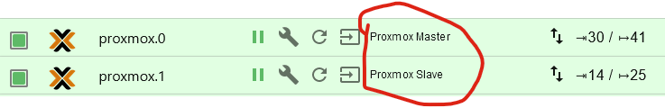

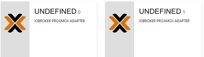

    mir ist aufgefallen, daß im ioBroker in der Übersicht der Adapter Proxmox "undefined" ist.
    Ich habe gestern eine 2. Instanz installiert und den Namen der Instanzen angepasst. Ich weiß aber nicht,
    ob das "undefined" schon davor war oder erst danach gekommen ist.
    Testweise den Namen der Instanz wieder abgeändert/neu gestartet.
    Hat da jemand eine Idee?
    Danke,
    Grüße Christoph

      @cbrocker sagte in ioBroker Übersicht 2 undefined Adapter:
      das undefined ist nicht der Instanzenname. Es ist ja undefined.0 und undefined.1.
      Müsste also der Adaptername sein.
      versuch mal ein iob upload all und einen Browserrefresh

        @homoran said in ioBroker Übersicht 2 undefined Adapter:
        Hey Homoran,
        danke für die schnelle Hilfe.
        Mit einem anderen Webbrowser das gleiche Problem.
        Dann habe ich iob upload all und iob fix gemacht.
        Nun passt es wieder, steht wieder Proxmox dran.
        Vielen Dank.
