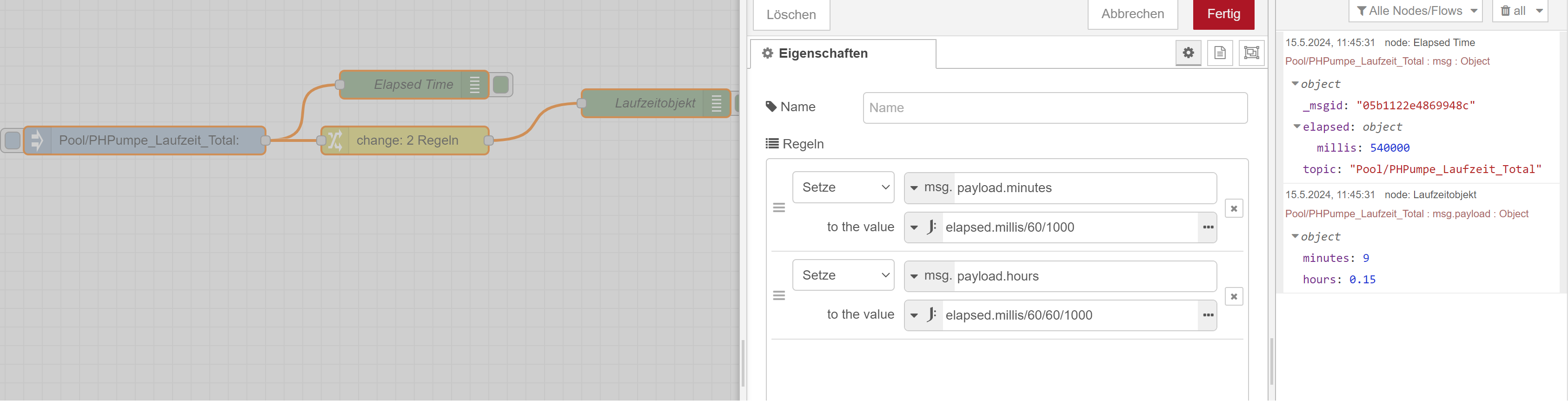

            @mickym

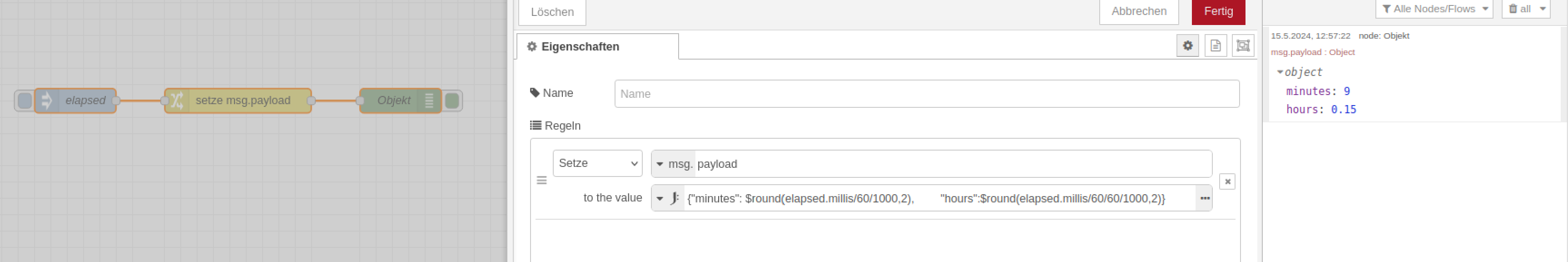

            Hier der Screenshot für eine Change-Node.
            Die Frage wird wohl noch öfters von dir kommen, warum ich etwas so mache, meistens wird die Antwort lautet: Weil ich es nicht besser wusste.
            Auch in diesem Fall. Deine Erläuterung dazu sind für mich mehr als nachvollziehbar.
            mickym B 2 Replies Last reply Reply Quote 0

              @bf0911 Gut dann habe ich Dir ja unten die Lösung geschickt, wie Du das alles in einer Change Node in einem Objekt machst.
              Grundsätzlich gibt es bei JSONATA in Change Nodes einen Unterschied zu function Nodes:
              Lass das msg weg - da habe ich gehört, dass das ggf. zu Problemen führen kann, du kannst also bei JSONATA direkt auf die Eigenschaften des Nachrichtenobjektes referenzieren ohne das Präfix msg
              Auf jeden Falls siehst Du nun glaube ich bereits, wie vieles einfacher ohne ein Haufen Code in function NOdes funktionieren kann.

                  Ich bekomme folgende Fehlermeldung bei der Verwendung der Change-Node.
                  "Cannot set property of non-object type: payload.hours"
                  mickym 2 Replies Last reply Reply Quote 0
                      Dann mach vorher noch eine Regel, in der Du die payload als leeres payload Objekt initialisierst:

                        • B
                          BF0911 @mickym last edited by
                          @mickym
                          Danke, mit der "Regel" davor klappt es.
                          Hast du bewusst auf das runden verzichtet?
                          JSONNata wird sicherlich noch dauern. 🙂

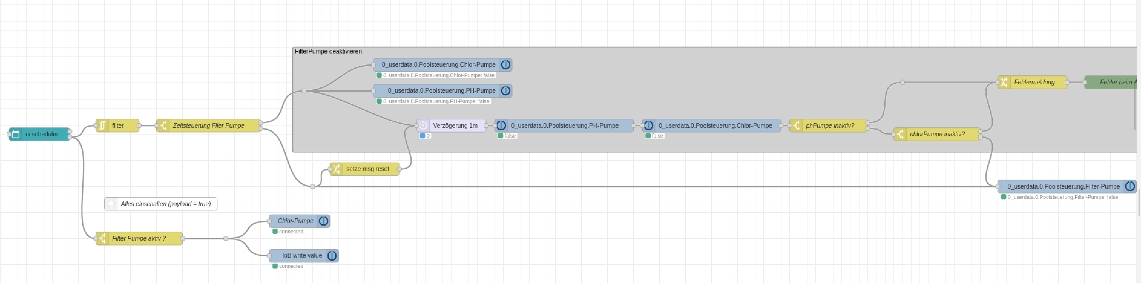

                                  • B
                                    @mickym
                                    Hole ich mir das dann mit der Link-In-Node in den Zweig?
                                    Dann ist dass das TRigger-Signal, wie bekomme ich dann die beiden MQTT-Arrays dazu? Einfach mit hier drauf?
                                    mickym 1 Reply Last reply Reply Quote 0
                                    • mickym
                                      mickym Most Active @BF0911 last edited by mickym
                                      @bf0911 Na über die mqtt-In Nodes spreicherst Du die entweder im Kontext oder wenn es eh im iobroker ist - holst Du Dir die Werte zur Laufzeit rein.
                                      Wie gesagt ich bin mit Deiner Filterpumpenlogik s. unten noch nicht so klar.
                                      Warum gibt es also unterschiedliche Vorgehensweisen, ob die Filterpumpe bei Deaktivieren der Automatik oder durch den Zeitplan ausgeschaltet werden soll??? - Das erschließt sich mir als Laie erst mal nicht.
                                      • B
                                        BF0911 @mickym last edited by BF0911
                                        @mickym
                                        Das ist ein sehr gute Anmerkung.
                                        Ich hatte jetzt so gedacht, dass die Deaktivierung der Pool-Automatik direkt bzw. nach 1 Minute ausschalten soll, z. B. man stellt eine Undichtigkeit etc fest.
                                        Und der Zeitplan ist der Regel-Betrieb, wobei halt da nur darauf geachten werden soll, dass die Dosierpumpen zu dem Zeitpunkt nicht laufen, damit die Chemie nicht in den Rohren bleibt.
                                        Vielleicht denke ich auch zu kompliziert.
                                        Wir können daher (erstmal) eine Vorgehensweise nutzen.
