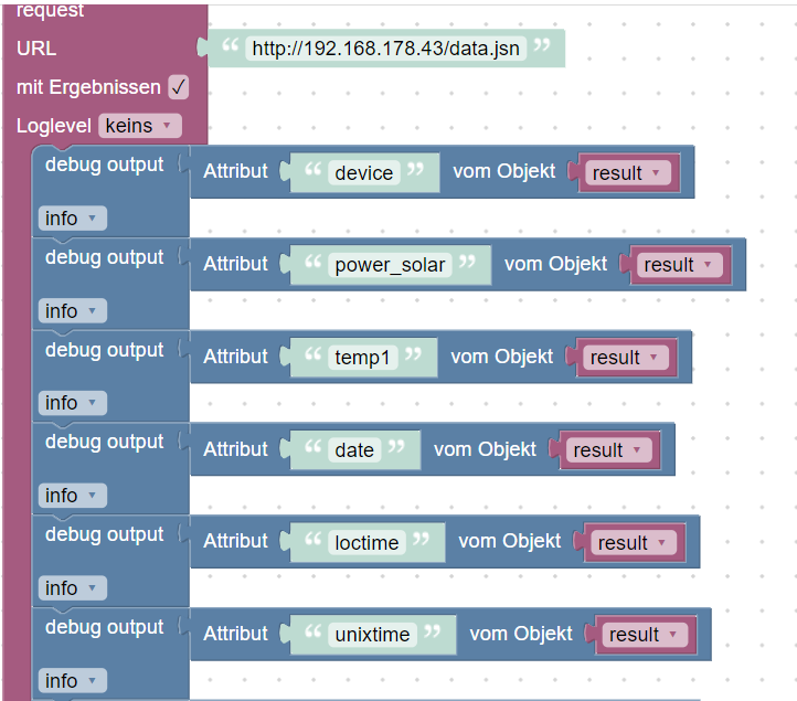

                    Ich habe jetzt mal ein paar Werte rausgeholt
                    Diese Werte kommen jetzt im Debug raus.
                    Wie schreibe ich die Werte weg?
                    (Ziel soll letztendlich das schreiben in eine Influx DB sein)

                      @hru

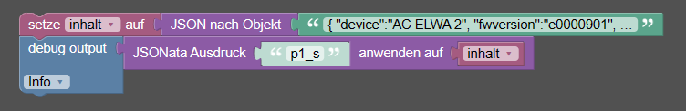

                      So würde das Extrahieren z.B. gehen.
                      Liefert hier den Wert für p1_s zurück
                      Anstelle des debug output dann einfach in einen selbst erstellten Datenpunkt unter 0_userdata.0 speichern.
                      hru 2 Replies Last reply Reply Quote 0

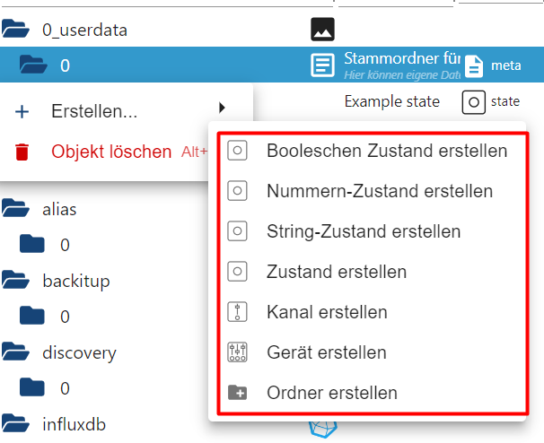

                              Hallo Wolfi,
                              kannst Du mir bitte nochmal helfen?
                              Ich bin auf der Suche nach einer Erklärung, welcher Unterpunkt bei der Erstellung eines Datenpunktes was bedeutet?
                              Die ersten drei hören sich nach Datentypen für den Datenpunkt an.
                              Aber was bedeuten die anderen 4 (Zustand, Kanal, Gerät, Ordner)?
                              Ich bin in der Doku des ioBrokers am Suchen, finde aber die Stelle nicht.
                              Ich möchte ja mehrere Werte aus dem JSON auslesen.
                              Lege ich dann ein Gerät "AC_ELWA_2" an , um die einzelnen Werte zu "bündeln",
                              oder besser einen Kanal oder einen Ordner?
                              Mir fehlt noch etwas das Verständnis für die einzelnen Optionen.
                              Danke und Gruß
                              Hartmut

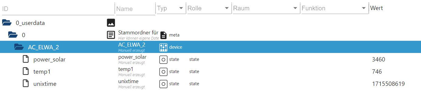

                                Ich habe es jetzt so gemacht
                                Datenpunkte:
                                Blockly-Script:
                                Diese Datenpunkte werden auch sauber beschrieben.
                                Kannst ja mal sagen, ob das so in Ordnung ist.
                                Danke und Gruß
                                Hartmut
                                • W
                                  wolfi913 @hru last edited by wolfi913
                                  @hru
                                  Bin momentan leider unterwegs. Aber die Ordnerstruktur scheint schon zu passen. Evtl müsste aber noch was umgerechnet werden. Temp mit über 700 scheint doch etwas hoch. Wie hoch sollte der den eigentlich sein? Und über Unit könntest Du (ist aber nur ne optische Sache) in Datenpunkt z.B W oder °C noch ergänzen.
                                  Edit (wieder zuhause): Schaut doch schon ganz gut aus. Die Werte sollten alle 5 Minuten neu geholt werden. Nur der Wert bei temp1 schaut mit 746 aus meiner Sicht komisch aus. Wie vorher schon geschrieben wäre mal ein Abgleich mit der Weboberfläche (die hat dieser Heizstab ja vermutlich) welcher Wert hier eigentlich ankommen soll. Denke es könnte sein, dass es 74,6 °C sind. Dann könntest Du über Berechnungen (hier dann :10) den Stand schon korrekt in den Datenpunkt schreiben.

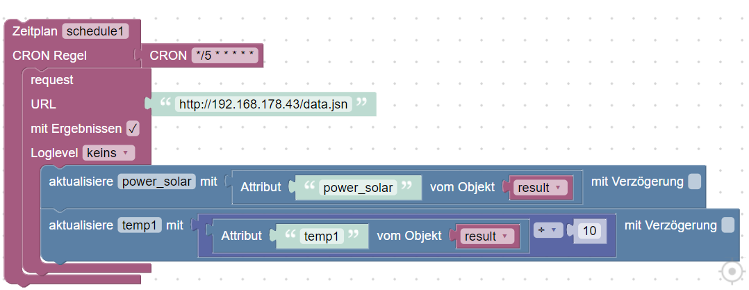

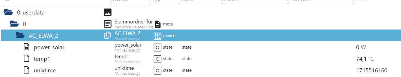

                                    hru last edited by hru
                                    aktueller Stand (nur noch zwei Werte aus dem JSON, power_solar [Watt] und temp1/10 [°C])
                                    Hier die Variablen (mit Einheiten):
                                    Die Werte sollen alle 5 Sekunden gelesen werden.
                                    Gruß Hartmut
                                    • W
                                      @hru sagte in Voraussetzungen Installation systeminfo Adapter:
                                      Müsste eigentlich so passen */5 * * * * * [hatte da ein *-chen überlesen, brauch dringend ne bessere Brille 😊 ]
                                      Schaut doch sehr gut aus. 👍

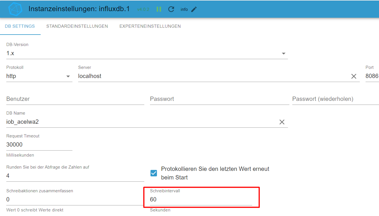

                                        ich lasse die Werte in eine Influx DB schreiben und überlege wie oft geschrieben werden muss.
                                        In den Einstellungen des Adapters bzw. der Instanz des Adapters wird das Schreibintervall festgelegt. Steht aktuell auf 60 Sekunden. Das macht aber nur Sinn, wenn ioBroker die alten Werte mindestens 60 Sekunden puffert.
                                        Danke und Gruß
                                        Hartmut

                                          Im Datenpunkt steht (meines Wissens nach) immer nur der aktuelle Wert. Der wird nirgends im iobroker irgendwo gepuffert. Für eine Historie der Änderungen hast Du ja verschiedene Varianten (z.B. history, influxdb, sql). Ich schätze aber die würden dann irgendwo über den Influx-Adapter gepuffert, kann ich Dir aber nicht 100% sicher beantworten. Bei mir stehen da z.B. 600 Sekunden. Entscheidend hierfür dürfte aber die Spalte links davon (und natürlich die Einstellungen im Datenpunkt selbst für die Speicherung in influxdb) sein, in der die Speichervorgänge zusammengefasst werden. Da steht bei Dir ja, wie bei mir auch, eine 0. Bei mir kommen alle Werte, trotz der eingestellten 600 Sekunden, sofort an.

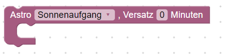

                                            ich würde gerne den Zeitplan anpassen.
                                            Anstatt alle 5 Sekunden das JSON auszuwerten, würde ich gerne nur im Zeitraum Sonnenaufgang bis zum Sonnenuntergang alle 5 Sekunden das JSON auslesen.
                                            Ich habe bei den Triggern das hier gefunden:
                                            Wie stelle ich dort das Ende des Zeitraums ein?
                                            Danke vorab für jeden Tipp.
                                            Gruß Hartmut
