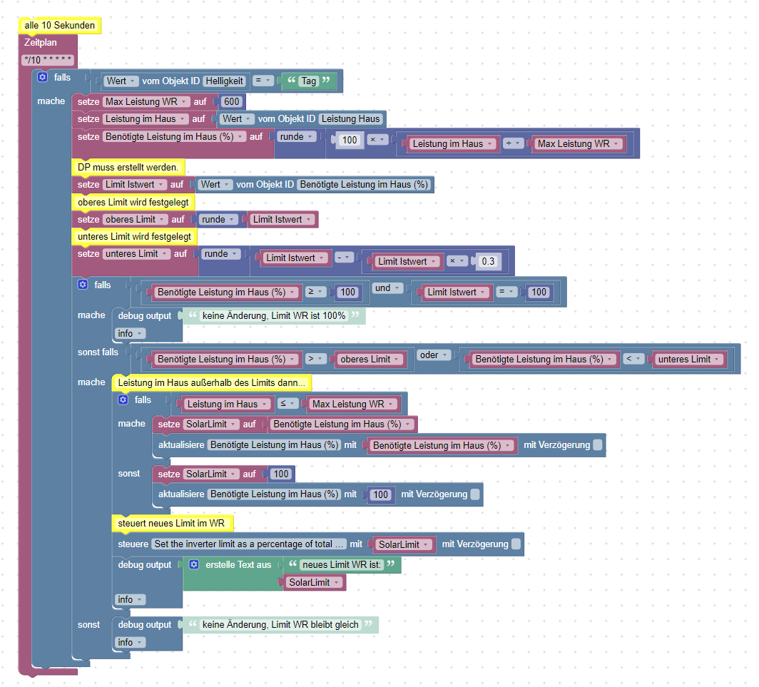

    Wie kann das obere Limit für 30 Sekunden gehalten werden, obwohl es ein neues unteres Limit gibt?
    Der Grund ist der Motor der Waschmaschine. Die Trommel dreht 20 Sekunden, dann 10 Sekunden Pause.
    Da wird dann jedes mal geschaltet, was ich gerne unterbinden möchte.

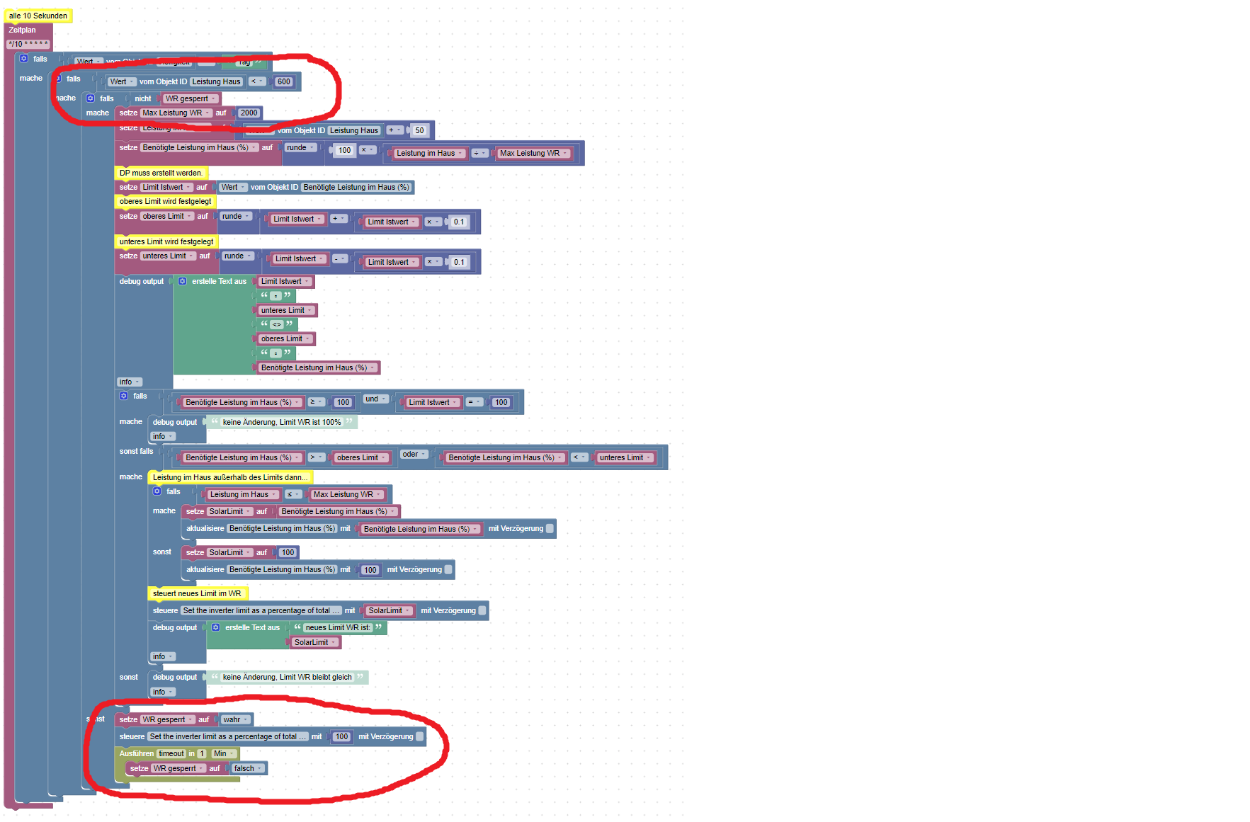

                  Habe das ganze noch einmal überarbeitet.
                  Trigger ist jetzt der Lesekopf Stromzähler. Ist etwas schneller. Wert kommt alle 10 Sekunden.
                  Über 600W wird der WR für eine Minute auf 75% (100%) gesperrt, um das Takten von Herd, Microwelle und Co zu verhindern.
                  Danach läuft der WR wieder im Regelbetrieb. Einspeisung bewegt sich bei 100W.

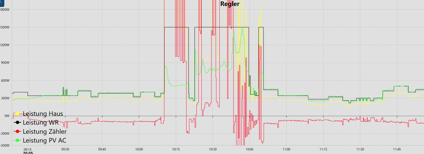

                    Hier sieht man gut, wie die Sperre funktioniert.
                    Leider war nicht ausreichend Sonne da.
