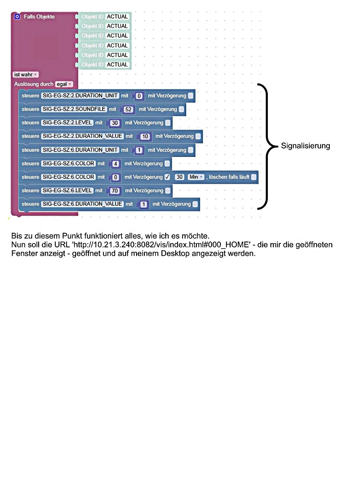

                    @oliverio Danke für die schnelle Reaktion. Obwohl ich schon viele Scripte verfasst habe, stehe ich mittlerweile auf dem Schlauch.

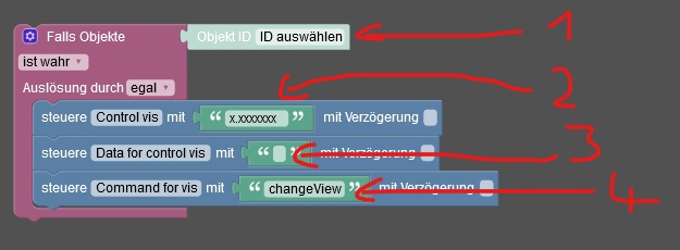

                      @rnm
                      Prinzip:
                      Bei 1 definierst Du den Datenpunkt des Sensors (Fenster offen oder so)
                      Zuerst rufst Du jetzt mal im Browser die gewünschte VIS auf welche geöffnet werden soll.

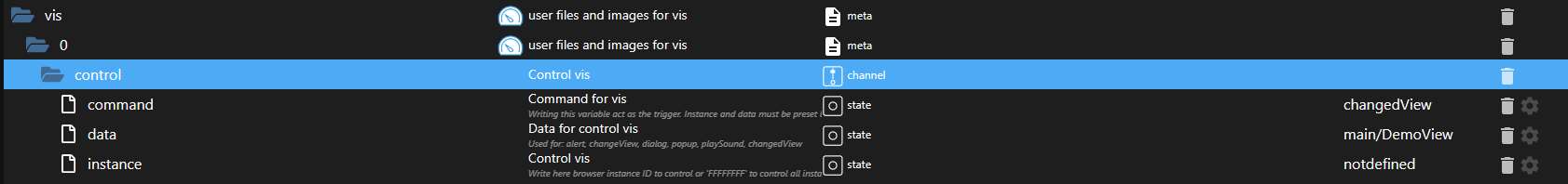

                      Dann:
                      1. den Wert vom DP
                      vis.0.control.instance
                      kopieren und in den Textblock eintragen
                      1. den Wert vom DP
                      vis.0.control.data
                      1. im Textfeld den Wert
                      changeView
                      eintragen.
                      Lehrling seit 1975 !!!
