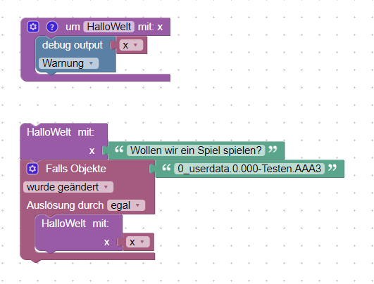

    Ich bin im Beta-Zweig unterwegs, dementsprechend ist mein JavaScript-Adapter auf Version v8.1.1
    Folgendes Blockly (Beispiel):
    Müsste ja beim Ausführen eine Subscription generieren:
    2024-05-06 14:20:01.165  - info: javascript.0 (3659915) Start JavaScript script.js.Tests.Forum_TestFunktion (Blockly)
    2024-05-06 14:20:01.182  - warn: javascript.0 (3659915) script.js.Tests.Forum_TestFunktion: Wollen wir ein Spiel spielen?
    2024-05-06 14:20:01.182  - info: javascript.0 (3659915) script.js.Tests.Forum_TestFunktion: registered 0 subscriptions, 0 schedules, 0 messages, 0 logs and 0 file subscriptions

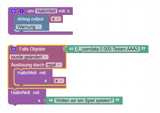

    Wenn ich das umdrehe geht alles wieder:
    2024-05-06 14:21:00.390  - info: javascript.0 (3659915) Start JavaScript script.js.Tests.Forum_TestFunktion (Blockly)
    2024-05-06 14:21:00.393  - warn: javascript.0 (3659915) script.js.Tests.Forum_TestFunktion: Wollen wir ein Spiel spielen?
    2024-05-06 14:21:00.393  - info: javascript.0 (3659915) script.js.Tests.Forum_TestFunktion: registered 1 subscription, 0 schedules, 0 messages, 0 logs and 0 file subscriptions
    Das habe leider in ganze vielen meiner Skripte - da baue ich erst die Datenpunkte (gerne mit einer eigenen Funktion) und befülle diese einmal beim Start (auch gerne per Funktion)
    Immer wenn ich einen Funktion vor Triggern oder Zeitplänen aufrufe werden diese nicht aktiviert. Es betrifft keine bestehenden Skripte, aber sobald ich die einmal anfasse muss ich die Reihenfolge umdrehen.
    Das war früher, sprich in älteren Versionen, noch nicht so, ich kann aber nicht mehr sagen wann das passiert ist.
    Ist das ein Bug oder mache ich etwas falsch?

      @bananajoe sagte: Immer wenn ich einen Funktion vor Triggern oder Zeitplänen aufrufe werden diese nicht aktiviert.
      Das kann ich mit Version 8.0.3 nicht bestätigen: Der Trigger wird ausgeführt, obwohl im Log beim Skriptstart "registered 0 subscriptions," gemeldet werden.
      @bananajoe sagte in Fehler: Keine Subscription/Schedule nach Funktionsaufruf:
      Es ist ein Bug, der die Log-Ausgabe bei Skriptstart betrifft (Blockly).
      EDIT: Es tritt nur im Zusammenhang mit await vor dem Funktionsaufruf auf.

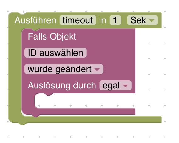

                      Okay, hier ein Fix für das oben genannte Problem: https://github.com/ioBroker/ioBroker.javascript/commit/3a87abff627e341875333f122015423152abf4ad
                      Aber: Die Logmeldung ist generell nur ein einmaliger "Zwischenstand" beim Start. Solltest Du einen Timeout drumherum packen, ist die Logmeldung wieder "falsch", weil ja zum Zeitpunkt des Logs die Subscription noch nicht angelegt wurde. z.B.
                      Hier wird der Trigger ja eine Sekunde nach der Logmeldung angelegt. Funktioniert alles - nur die Logmeldung sagt dann logischerweise auch "0 subscriptions".
