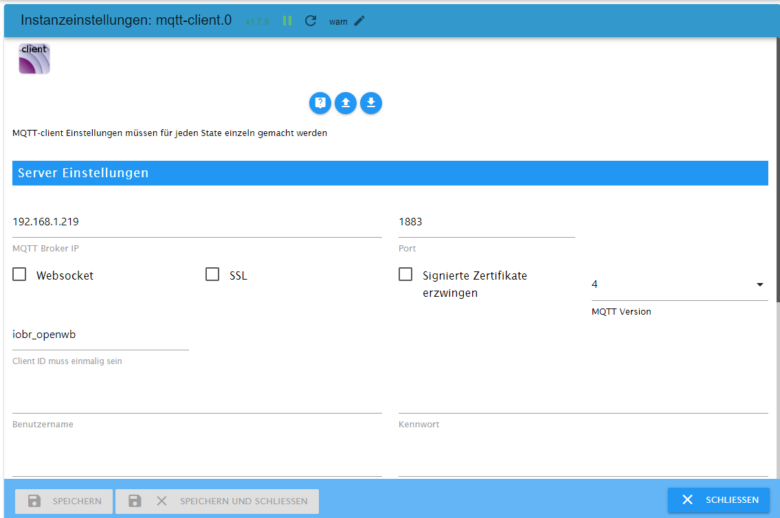

    Hallo versuche schon länger die Verbindung zwischen IObroker mit dem MQTT Adapter und der OpenWB per MQTT herzustellen aber ohne Erfolg.
    Bei der 1.9 ging es tadellos. Wie sind die Einstellungen bei der 2.x unter MQTT Brücke und im Iobroker Mqtt Adapter?

      Ich habe auch einen openWB mit aktueller Software.
      Die WB ist selbst ein MQTT-Server.
      MQTT-client mit der IP der WB und Port 1883 eingerichtet und die Topics die ich brauche händisch angelegt, darüber kann die Box auch gesteuert werden.
      Benutzername und Passwort werden nicht benötigt.

        @ag Was mus bei "Client ID muss einmalig sein" eingetragen werden?

          ag
          @timowald
          Sollte egal sein, nur in deinem Netz einmalig

            TimoWald
            @ag Bekomme Keine Verbindung. Adapter wird zwar grün aber es werden keine Objekte erstellt.

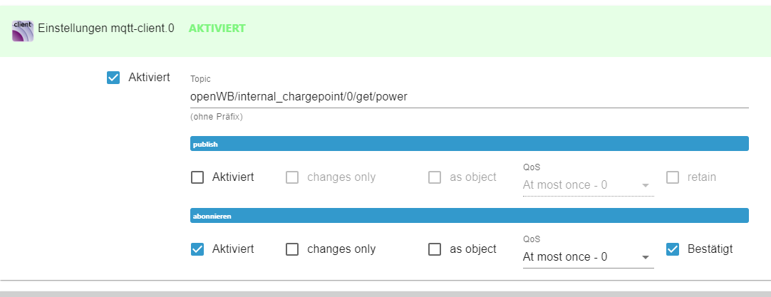

              ag
              @timowald
              Der Client legt keine Topics selbst an, das musst du händisch machen.
              Nimm mal mqtt explorer und schau dir an was die openWB alles von sich gibt.
              Da kannst du auch sehen wie die Topics genau heissen.
              Beispiel:
              nach klick auf Zahnrad am rechten Rand
