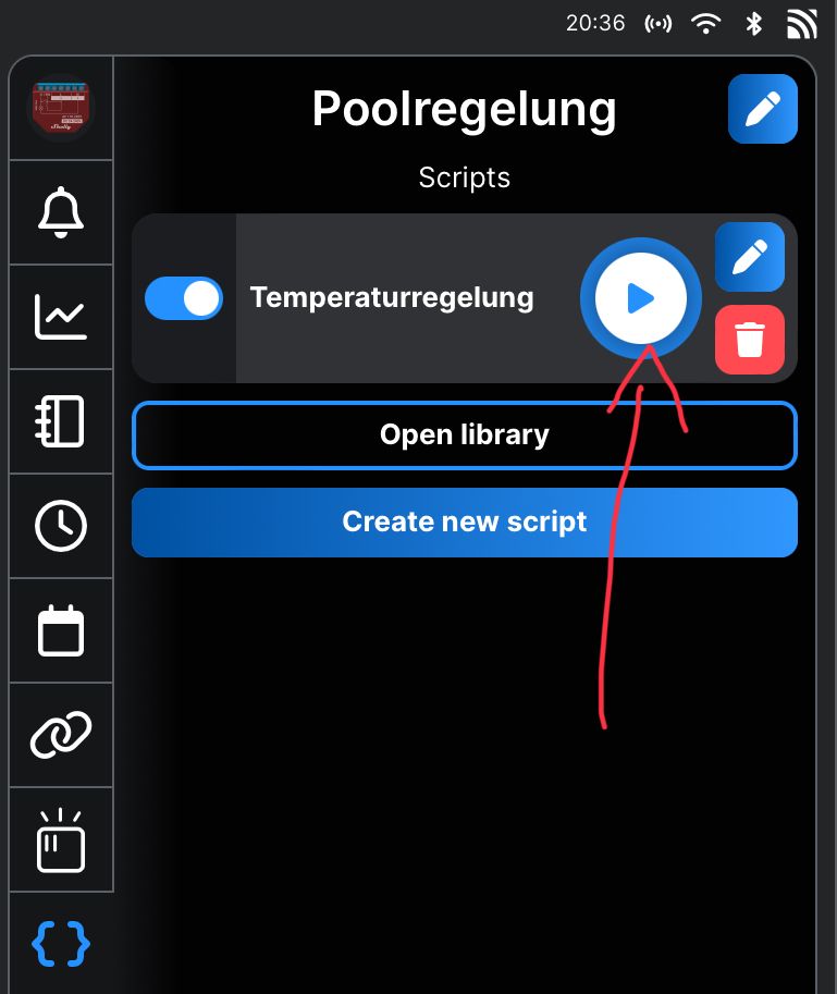

        @mickym
        Ich meinte das ich ein Skript, welches ich im Shelly eingespielt habe, ich über den IoBroker oder ein externes Skript an und ausschalten kann.
        Hier die Möglichkeit in der Shelly App.

          @mickym

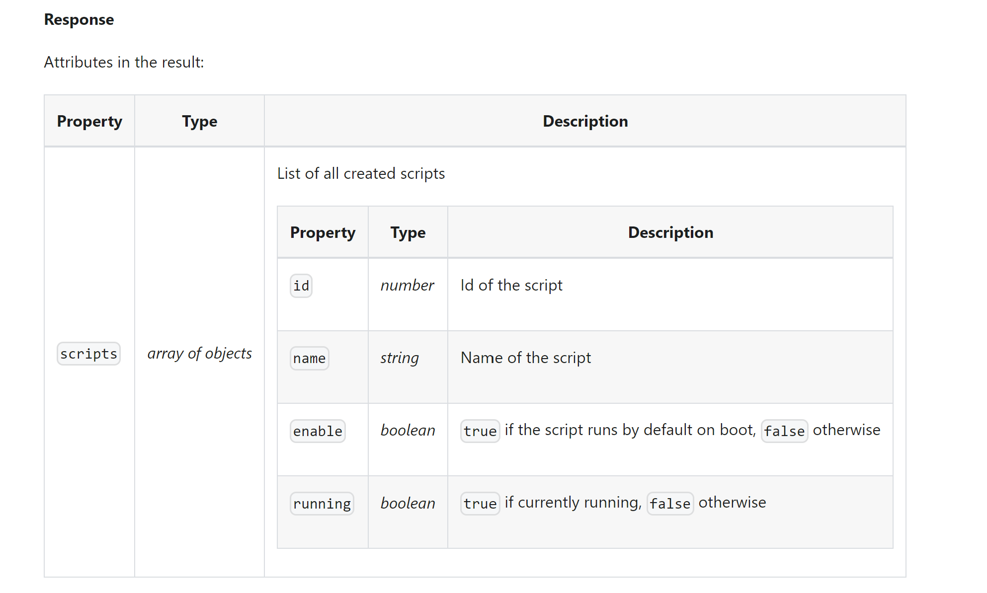

          @wilm-fotos Ich hab Dir doch die Seite zur Shelly API gepostet. Und über mqtt und den RPC Datenpunkt kannst Du doch steuern. Musst halt die Syntax von dem Objekt nachschauen.
          Über Script.List solltest Du die ID des Scripts rausbekommen, um dann das Script über die id zu stoppen und zu starten.
          Gub halt in den RPC den Aufruf ein:
             "id": 2,
             "src":"user_1",
             "method":"Script.List"
          und schau ob Du in response eine Liste zurückbekommst.
          Du solltest dann ja ein Array zurückbekommen, mit all diesen Parametern:

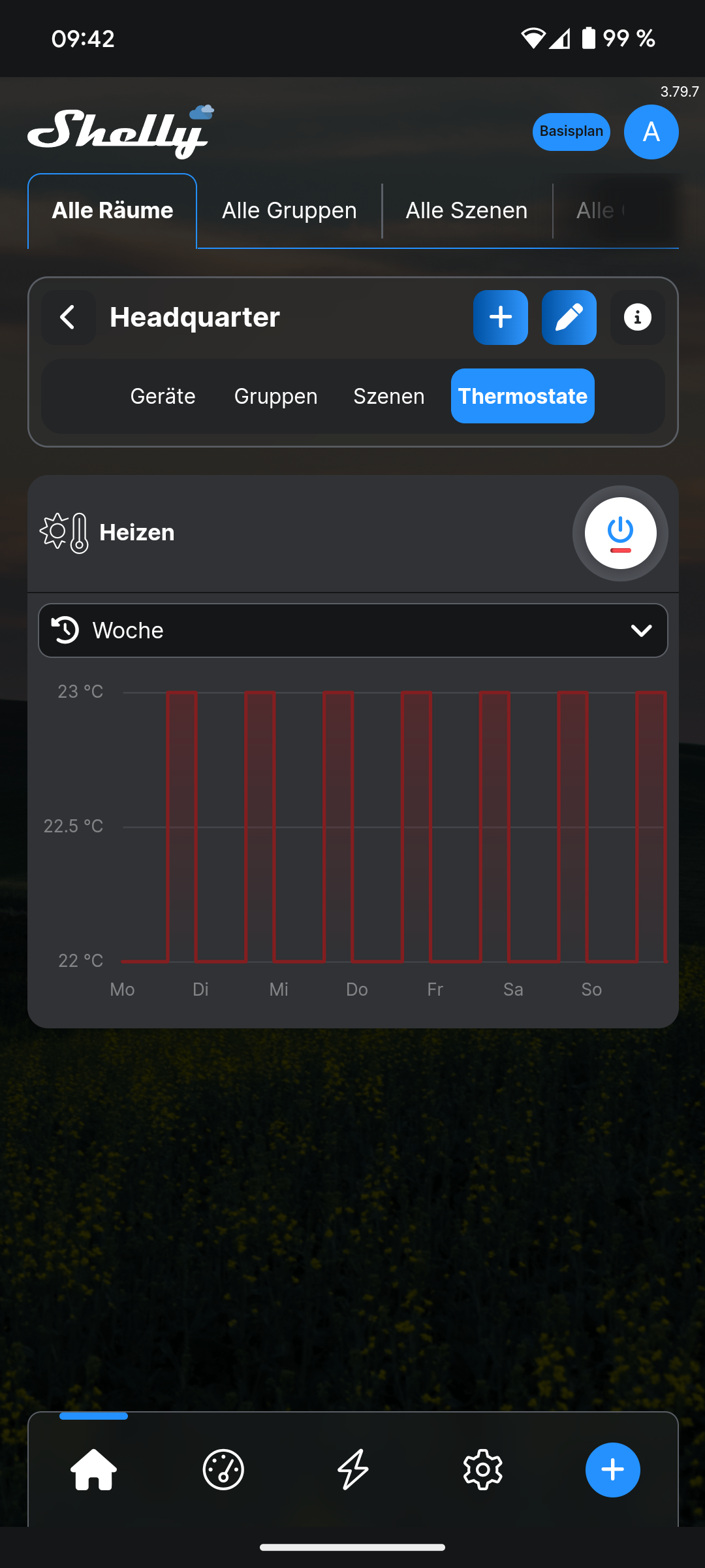

                  @haus-automatisierung was mich interessieren würde, ob man die Thermostat Steuerung über ioB ein/ausschalten könnte. Sind wohl auch Scripte.
                  Ja, kann ich in der App einfach erledigen, über iQontrol im ioB wäre es eleganter...

                      @haus-automatisierung eiweis, man kann das ja auch für kühlen verwenden.
                      Wenn du noch Infos brauchst wie das funktioniert, oder über die App erstellt wird, bescheid sagen...
                      Kann halt nicht sagen, ob das über Script oder Szene erledigt wird.

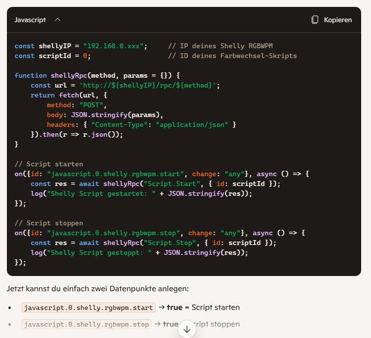

                          @Qlink sagte:
                          Ich würds z.B. für das Farbwechsel Script der Shelly RGBWPM benötigen
                          das geht auch über http (mit Copilot KI erstellt, nicht getestet):
                          Dieses funktioniert bei mir:
                                  httpGet('http://192.168.0.105/rpc/switch.getstatus?id=0', {
                                      timeout: 2000, responseType: 'text' }, async (err, response) => {
                                      try {
                                          console.info("Spannung: " + getAttr(JSON.parse(response.data), 'voltage') + " V ~, " +
                                              "Strom: " + getAttr(JSON.parse(response.data), 'current') + " A, "  +
                                              "Leistung: " + getAttr(JSON.parse(response.data), 'apower') + " Wh, " +
                                              "Output: " + getAttr(JSON.parse(response.data), 'output') + ", ");
                                          return }
                                      catch (e) {
                                          return {};
                          Gruß, Fuzzy
