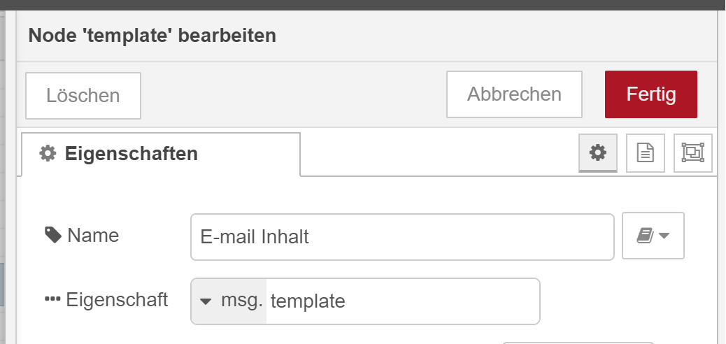

      Aber Du musst das Ganze als msg.template wegschicken:
      _ 1 Reply Last reply Reply Quote 0
      • _
        _R_A_L_F_ @mickym last edited by _R_A_L_F_
        @mickym Danke für den Tipp :).
        Es klappt allerdings nur bedingt 😄

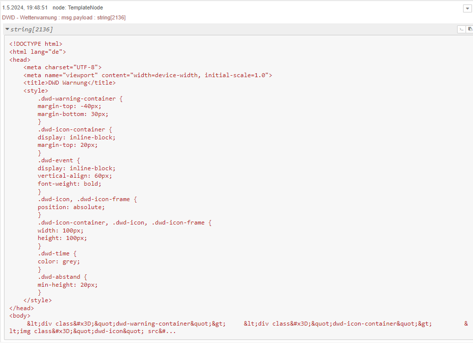

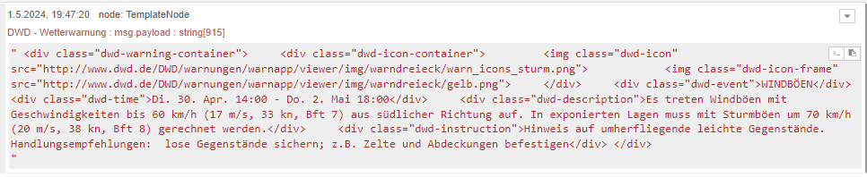

        Wenn ich die Eigenschaft der Template Node auf msg.template setze, dann wird mir der Inhalt nur des Bodys ausgegeben:
        Da fehlen dann für die E-mail die entsprechenden Style Elemente für die HTML.
        Wenn ich die Template Node auf msg.payload setze, dann wird mir zwar die HTML Seite fast komplett angezeigt, bis auf den Payload, den wandelt er wieder um. Dadurch passt natürlich passen die <div> Elemente vom Namen her nicht mehr und die Seite wird wie unformatiert ausgegeben:
        Idealerweise müsste er mir den Payload allerdings wie folgt ausgeben:

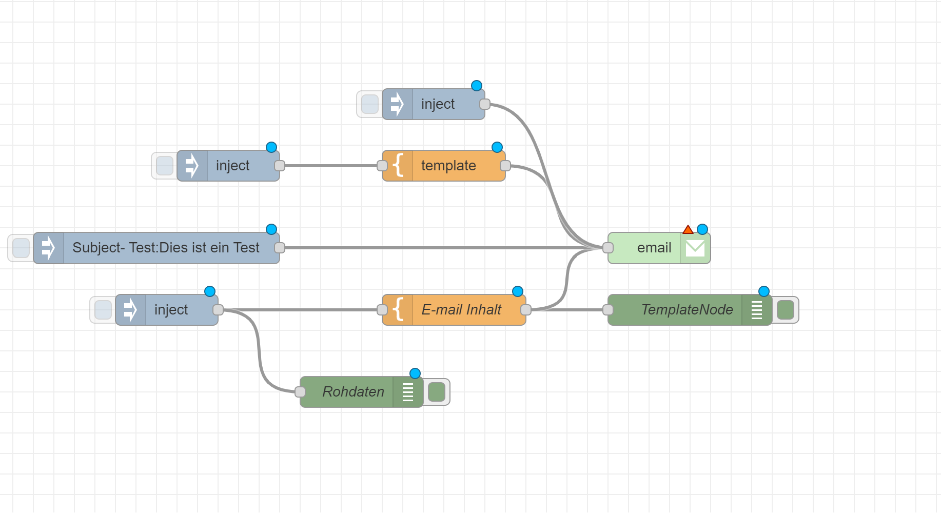

          Also ich habe mal alle Varianten eingegeben< .
          Deinen Wunsch, wie idealerweise die payload aussehen soll, einmal direkt, einmal über eine template Node und payload, einmal als msg.template und payload wie anfangs erwähnt.
          Es kommt in allen Fällen "fast das Gleiche raus"

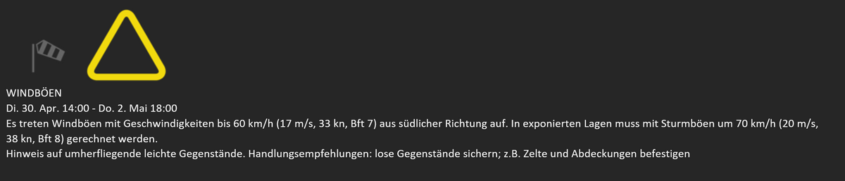

          In ALLEN 3 Fällen wird mir die Nachricht im gleichen Format geschickt.
          Ich denke, dass die E-Mail Node nicht alles interpretieren kann. Oder man diese Teile irgendwie anders zusammenfügen muss.
          Jedenfalls würde bei mir Deine ideale payload auch keine andere Ausgabe erzeugen.
          • mickym
            mickym Most Active last edited by mickym
            Also es ist wie ich vermutet habe, du musst Deinen ganzen HTML Code überarbeiten. Die Mail kann anscheinend nicht alle Befehle verarbeiten bzw. werden nicht richtig dargestellt, das liegt aber nicht an den Nodes.
            Ich habe jetzt mal Deinen Code bissi mit Beispielen von W3Schools gemischt.

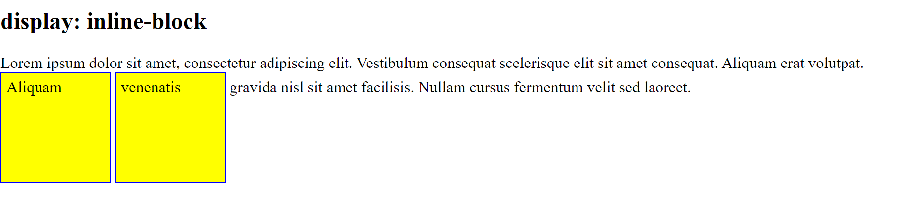

            <h2>display: inline-block</h2>
            <div>Lorem ipsum dolor sit amet, consectetur adipiscing elit. Vestibulum consequat scelerisque elit sit amet consequat. Aliquam erat volutpat. <span class="b">Aliquam</span> <span class="b">venenatis</span> gravida nisl sit amet facilisis. Nullam cursus fermentum velit sed laoreet. </div>
            </body>
            </html>
            Also der Style wird grundsätzlich berücksichtigt. Aber irgendwie stimmen manche Teile des Codes nicht. "grey" geht anscheinend nicht, sondern "gray".
            Was anscheinend gar nicht geht ist der "inline-block" im display. Laut W3Schools sollte das so aussehen:
            Im Mail kommt es aber einzeilig nur als inline an.
            Fazit: Es funktionieren CSS Styles - es liegt auch nicht an den Nodes etc. - sondern es funktionieren halt nicht alle CSS-Styles. Ich stecke da aber zuwenig drin, um die Ursache zu finden.
            mickym 1 Reply Last reply Reply Quote 0

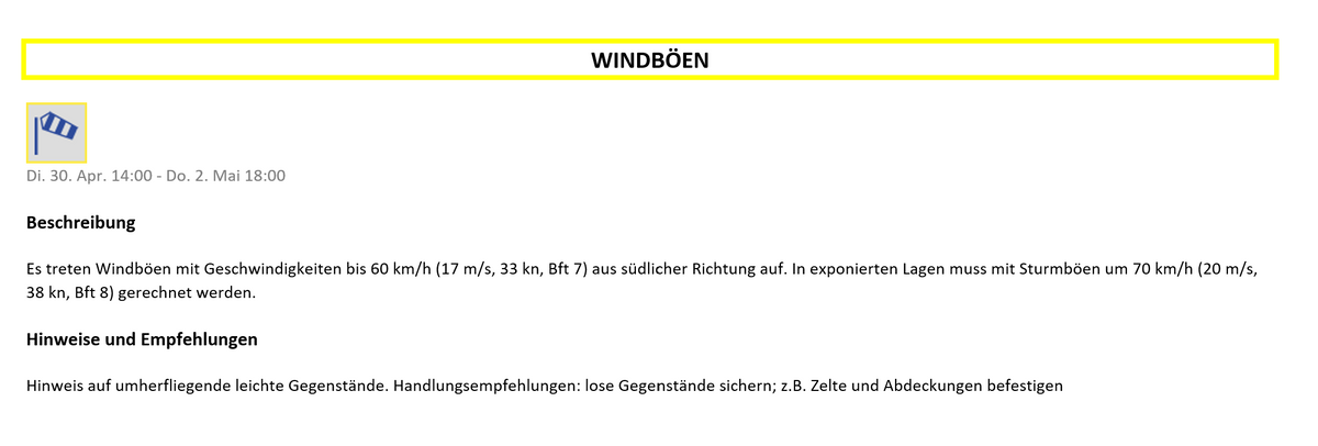

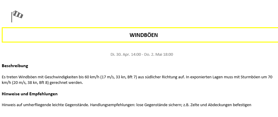

                So würde dann das Mail aussehen:

                  @mickym Zunächst mal vielen vielen Dank für deine ganze Mühe mit der Aufarbeitung des Codes und Recherche 🙂
                  @mickym said in payload wird in TemplateNode als Text formatiert ausgegeben:
                  => Das war ein Schreibfehler von mir. Ansonsten arbeite ich auch gerne mit dem HEX Code der Farben z.B. #00FF00 da diese eindeutig und sprachunabhängig sind.
                  => Das ist mir auch aufgefallen, dass hier wohl nicht alle CSS Elemente richtig funktionieren.
                  Ich habe mal deine letzte Nachricht verwendet und habe diese angepasst.
                  Das ganze würde dann so aussehen:

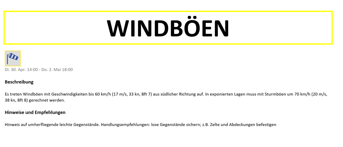

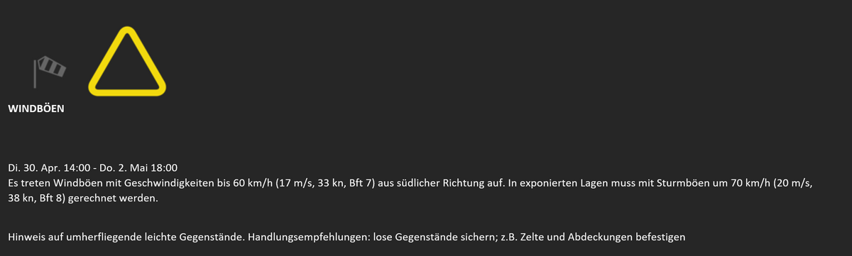

                  Allerdings bekomme ich es nicht hin, die Schriftgröße vom dwd-event anzupassen. Sprich, diese zu vergrößern. In andere E-mail Nodes, welche ich noch verwende, funktioniert dies problemlos über font-size: 20px; z.B. Hier bleibt die Größe immer Fix. Wenn ich das ganze als normale HTML Seite ausführe, ändert sich auch die Schriftgröße. Nur in der E-mail bleibt diese fix.
                  Das ganze sieht momentan so aus:

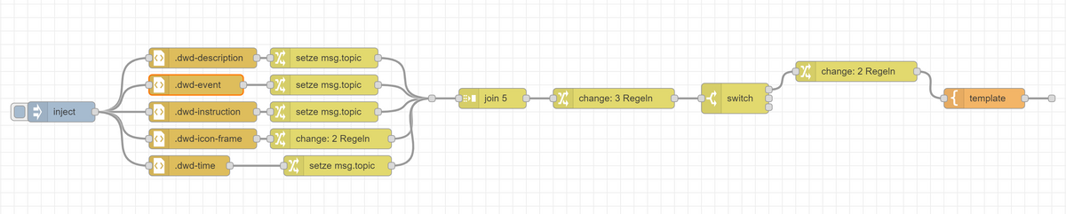

                  [{"id":"5361c5f2d7620919","type":"tab","label":"Flow 4","disabled":false,"info":"","env":[]},{"id":"6d11ecdaec95d479","type":"inject","z":"5361c5f2d7620919","name":"","props":[{"p":"payload"}],"repeat":"","crontab":"","once":false,"onceDelay":0.1,"topic":"","payload":"<div class="dwd-warning-container"> <div class="dwd-icon-container"> <img class="dwd-icon" src="http://www.dwd.de/DWD/warnungen/warnapp/viewer/img/warndreieck/warn_icons_sturm.png"> <img class="dwd-icon-frame" src="http://www.dwd.de/DWD/warnungen/warnapp/viewer/img/warndreieck/gelb.png"> </div> <div class="dwd-event">WINDBÖEN</div> <div class="dwd-time">Di. 30. Apr. 14:00 - Do. 2. Mai 18:00</div> <div class="dwd-description">Es treten Windböen mit Geschwindigkeiten bis 60 km/h (17 m/s, 33 kn, Bft 7) aus südlicher Richtung auf. In exponierten Lagen muss mit Sturmböen um 70 km/h (20 m/s, 38 kn, Bft 😎 gerechnet werden.</div> <div class="dwd-instruction">Hinweis auf umherfliegende leichte Gegenstände. Handlungsempfehlungen: lose Gegenstände sichern; z.B. Zelte und Abdeckungen befestigen</div> </div>","payloadType":"str","x":190,"y":460,"wires":[["fe54c68a34503519","01f1b901af139a35","911834956457158f","0dab75ccaf617668","afbe1a8a39634061","d0a641484a7e62aa"]]},{"id":"fe54c68a34503519","type":"html","z":"5361c5f2d7620919","name":"","property":"payload","outproperty":"payload","tag":".dwd-description","ret":"text","as":"multi","x":400,"y":380,"wires":[["49b5db1ae1855b04"]]},{"id":"01f1b901af139a35","type":"html","z":"5361c5f2d7620919","name":"","property":"payload","outproperty":"payload","tag":".dwd-event","ret":"text","as":"multi","x":390,"y":420,"wires":[["fa13c668994a4381"]]},{"id":"911834956457158f","type":"html","z":"5361c5f2d7620919","name":"","property":"payload","outproperty":"payload","tag":".dwd-instruction","ret":"text","as":"multi","x":400,"y":460,"wires":[["47e66763ad24b618"]]},{"id":"0dab75ccaf617668","type":"html","z":"5361c5f2d7620919","name":"","property":"payload","outproperty":"payload","tag":".dwd-icon-frame","ret":"attr","as":"multi","x":400,"y":500,"wires":[["30d1a124d1fe47f7"]]},{"id":"49b5db1ae1855b04","type":"change","z":"5361c5f2d7620919","name":"","rules":[{"t":"set","p":"topic","pt":"msg","to":"dwd-description","tot":"str"}],"action":"","property":"","from":"","to":"","reg":false,"x":580,"y":380,"wires":[["f9de5de4efa2ce2d"]]},{"id":"fa13c668994a4381","type":"change","z":"5361c5f2d7620919","name":"","rules":[{"t":"set","p":"topic","pt":"msg","to":"dwd-event","tot":"str"}],"action":"","property":"","from":"","to":"","reg":false,"x":580,"y":420,"wires":[["f9de5de4efa2ce2d"]]},{"id":"47e66763ad24b618","type":"change","z":"5361c5f2d7620919","name":"","rules":[{"t":"set","p":"topic","pt":"msg","to":"dwd-instruction","tot":"str"}],"action":"","property":"","from":"","to":"","reg":false,"x":580,"y":460,"wires":[["f9de5de4efa2ce2d"]]},{"id":"30d1a124d1fe47f7","type":"change","z":"5361c5f2d7620919","name":"","rules":[{"t":"set","p":"topic","pt":"msg","to":"dwd-icon-frame","tot":"str"},{"t":"set","p":"payload","pt":"msg","to":"payload.src","tot":"msg"}],"action":"","property":"","from":"","to":"","reg":false,"x":590,"y":500,"wires":[["f9de5de4efa2ce2d"]]},{"id":"f9de5de4efa2ce2d","type":"join","z":"5361c5f2d7620919","name":"","mode":"custom","build":"object","property":"payload","propertyType":"msg","key":"topic","joiner":"\n","joinerType":"str","accumulate":false,"timeout":"","count":"6","reduceRight":false,"reduceExp":"","reduceInit":"","reduceInitType":"","reduceFixup":"","x":830,"y":440,"wires":[["6e49f2858bf79378"]]},{"id":"afbe1a8a39634061","type":"html","z":"5361c5f2d7620919","name":"","property":"payload","outproperty":"payload","tag":".dwd-time","ret":"text","as":"multi","x":380,"y":580,"wires":[["2493e5875d2457b2"]]},{"id":"2493e5875d2457b2","type":"change","z":"5361c5f2d7620919","name":"","rules":[{"t":"set","p":"topic","pt":"msg","to":"dwd-time","tot":"str"}],"action":"","property":"","from":"","to":"","reg":false,"x":580,"y":580,"wires":[["f9de5de4efa2ce2d"]]},{"id":"71cf179f21bcd0c8","type":"change","z":"5361c5f2d7620919","name":"Border-Color-Farben","rules":[{"t":"set","p":"payload.border-color","pt":"msg","to":"{\t "translate": [\t {"deutsch": "gelb","englisch":"yellow"},\t {"deutsch": "ocker","englisch":"orange"},\t {"deutsch": "rot","englisch":"red"},\t {"deutsch": "lila","englisch":"DarkMagenta"}\t ]\t}.translate[deutsch=$$.payload.color].englisch","tot":"jsonata"}],"action":"","property":"","from":"","to":"","reg":false,"x":1240,"y":440,"wires":[["239b109c00eeefc4"]]},{"id":"239b109c00eeefc4","type":"template","z":"5361c5f2d7620919","name":"E-mail Inhalt","field":"payload","fieldType":"msg","format":"html","syntax":"mustache","template":"<!DOCTYPE html>\n<html>\n<head>\n<style>\n .dwd-warning-container {\n margin-top: 30px;\n margin-bottom: 30px;\n }\n\n .dwd-icon-container {\n display: flex;\n justify-content: center; \n align-items: center; \n }\n\n .dwd-icon {\n margin: auto;\n position: absolute;\n width: 100px;\n height: auto;\n }\n\n .dwd-event {\n font-size: 20px;\n border-width: 3px;\n font-weight: bold;\n border-color: {{payload.border-color}};\n border-style: solid;\n text-align: center;\n padding: 10px;\n margin-bottom: 30px;\n }\n\n .dwd-time {\n color: gray;\n text-align: center;\n }\n\n</style>\n</head>\n<body>\n\n<div class="dwd-warning-container">\n <div class="dwd-icon-container">\n <img class="dwd-icon" src="{{payload.dwd-icon}}">\n </div>\n <div class="dwd-event">\n {{payload.dwd-event}}\n </div>\n <div class="dwd-time">{{payload.dwd-time}}</div>\n <div class="dwd-description">\n <h4>Beschreibung</h4> \n {{payload.dwd-description}}\n </div>\n <div class="dwd-instruction">\n <h4>Hinweise und Empfehlungen</h4> \n {{payload.dwd-instruction}}\n </div>\n</div>\n</body>\n</html>","output":"str","x":1470,"y":440,"wires":[[]]},{"id":"d0a641484a7e62aa","type":"html","z":"5361c5f2d7620919","name":"","property":"payload","outproperty":"payload","tag":".dwd-icon","ret":"attr","as":"multi","x":380,"y":540,"wires":[["3e0db8950dd91380"]]},{"id":"3e0db8950dd91380","type":"change","z":"5361c5f2d7620919","name":"","rules":[{"t":"set","p":"topic","pt":"msg","to":"dwd-icon","tot":"str"},{"t":"set","p":"payload","pt":"msg","to":"payload.src","tot":"msg"}],"action":"","property":"","from":"","to":"","reg":false,"x":590,"y":540,"wires":[["f9de5de4efa2ce2d"]]},{"id":"6e49f2858bf79378","type":"change","z":"5361c5f2d7620919","name":"","rules":[{"t":"set","p":"payload.color","pt":"msg","to":"payload.dwd-icon-frame","tot":"msg"},{"t":"change","p":"payload.color","pt":"msg","from":".\/(.).png$","fromt":"re","to":"$1","tot":"str"},{"t":"set","p":"topic","pt":"msg","to":"DWD - Wetterwarnung","tot":"str"}],"action":"","property":"","from":"","to":"","reg":false,"x":1010,"y":440,"wires":[["71cf179f21bcd0c8"]]}]
                      Den Flow kann ich nur importieren, wenn Du ihn in Code-Tags packst.
                        bei mir geht das 80px
                        bei mir geht das 20px
                        einfach in das CSS
                        h1 {
