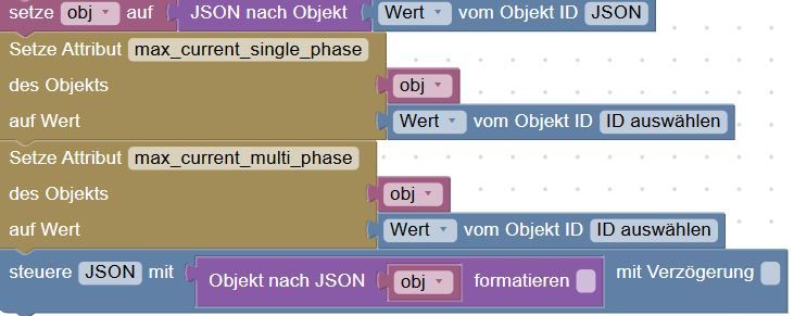

        @haus-automatisierung
        Danke für die schnelle Antwort.
        Es hapert leider an dem Zurückwandeln in JSON.
        So geht es leider nicht:

          @hg6806 sagte: So geht es leider nicht:
          Die 3 Schritte, die @haus-automatisierung beschrieben hat:

            Danke dir. Sieht ja ganz einfach aus.
            Aber ich habe den "Setze Attribut" Block nicht.
            Auch wenn ich ein Javascript Blockly aus einer anderen Vorlage damit importiere, gibt es eine Fehlermeldung dass "object_set_attr" unbekannt ist.
            DJMarc75D paul53P 2 Antworten Letzte Antwort
            • hg6806H hg6806
              DJMarc75D Offline
              DJMarc75D Offline
              DJMarc75
              @hg6806 sagte in Wie verändert man ein JSON und schreibt es zurück?:
              Gibts erst ab Version 7.9.0
              Lehrling seit 1975 !!!
              • hg6806H hg6806
                @hg6806 sagte: ich habe den "Setze Attribut" Block nicht.
                Welche Javascript-Version? In der "stable" Version 7.8.0 sind die Blöcke noch nicht vorhanden.
                • hg6806H Offline
                  hg6806H Offline
                  hg6806
                  Ah - jetzt wird ein Schuh draus.
                  Das meinte @haus-automatisierung mit "Die entsprechenden Blöcke dafür habe ich in den letzten Versionen eingebaut (unter Objekt)."
                  Ja, hatte die "normale" stable 7.8.0 drauf.
                  Jetzt von Git die 8.0.3 installiert.
                  Das Script läuft auch jeden Fall jetzt!
                  Vielen Dank!
