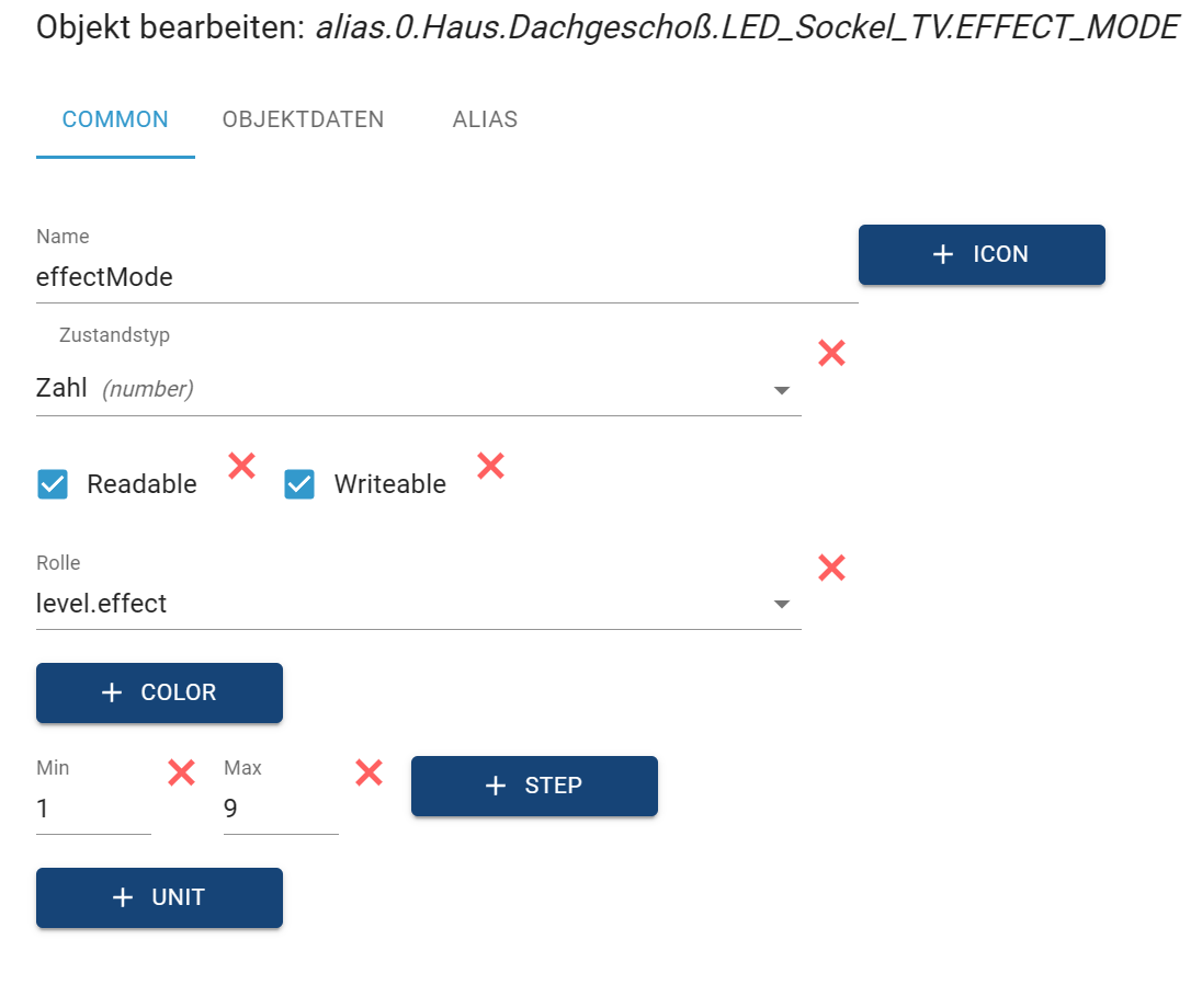

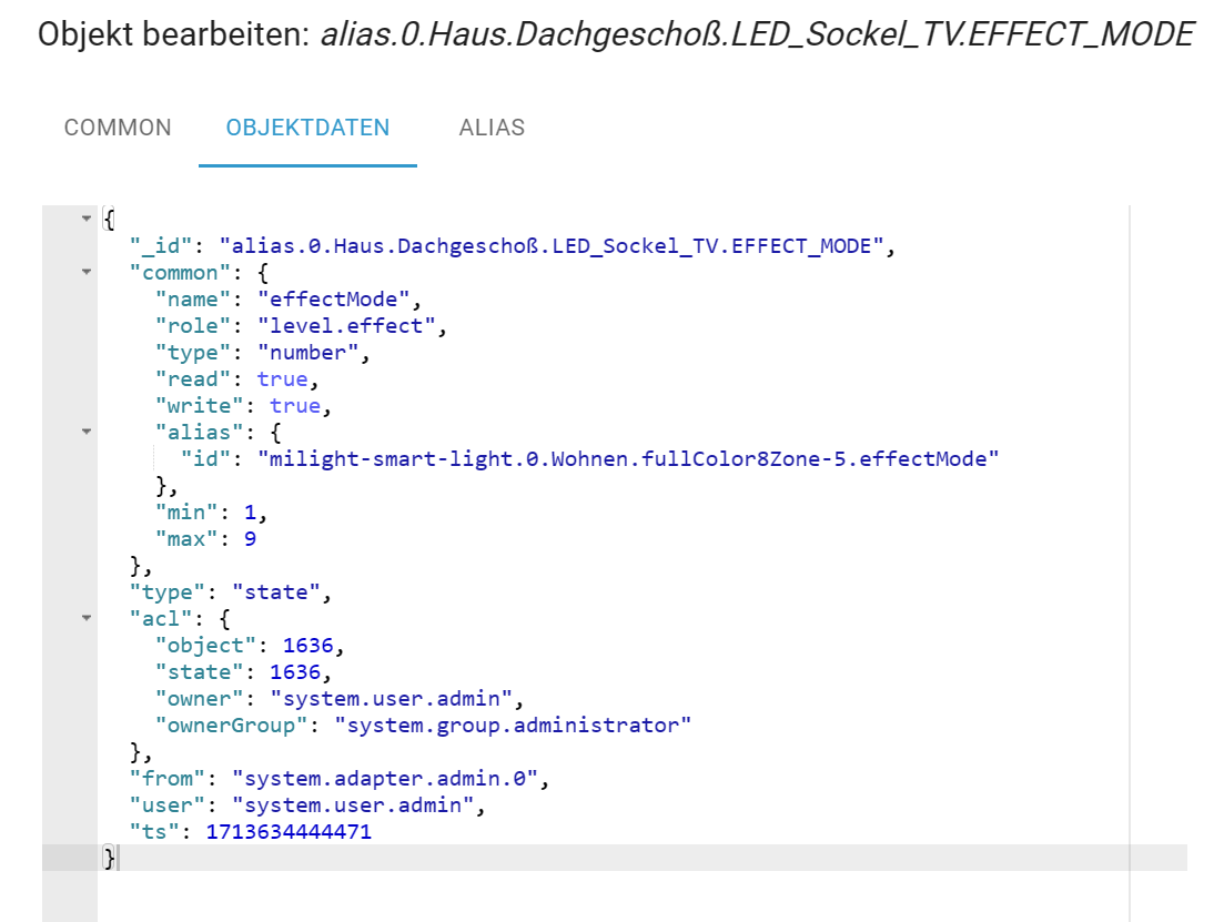

    ich habe mir gerade den alias Datenpunkt für einen milight rgb controller erstellt.
    Das geht auch soweit ganz gut, allerdings kann ich den effect.mode zwar erstellen, aber er regelt die einzelnen effekte von 1-9 nicht.
    Wenn ich auf den Originalen Datenpunkt zugreife macht er dies von 1-9 sofort.
    Woran könnte dies liegen?

    Jetzt geht es, ich habe den Alias mit einem anderen getauscht und siehe da der ging sofort. Auch wieder zurückgetauscht und es geht. Den Datenpunkt hatte ich mit dem Geräte Adapter angelegt.
