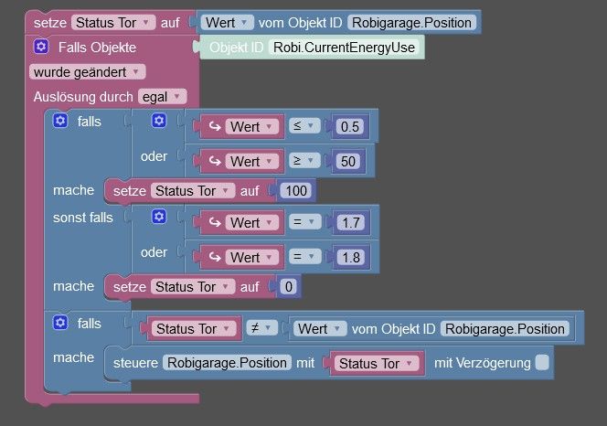

    Hallo allerseits. Ich habe seit kurzem io broker im Einsatz und versuche mich mit meinen ersten Blocklys.
    Mein Ansatz, Wenn der Plug 0,5 W misst soll das Rolltor geschlossen werden und eine Telegramm Nachricht versendet werden. Sowie wenn der Plug 1,7 W bzw. 1,8 W misst soll das Tor aufgehen und mir ebenfalls eine Nachricht schicken.Zu guterletzt wenn der Verbrauch auf über 60 W steigt soll das Rolltor sich schließen und mir ebenfalls eine Nachricht verschicken mit laden. Soweit mein Gedanke aber die Ausführung bereitet mir etwas schwierigkeitenBlockly.jpg

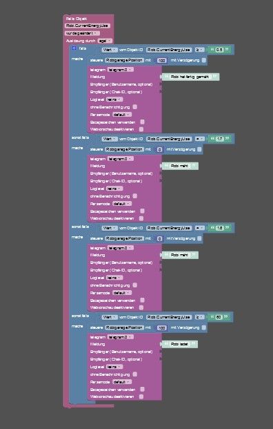

            DJMarc75
            wrote on last edited by
            @dosierkappe
            Vielleicht solltest Du mal die ganzen (ich vermute) Telegram-Blöcke zusammenklappen und dann nochmals einen Screenshot machen den man ansatzweise erkennen kann ;)
                    pajdaP Offline
                    pajdaP Offline
                    pajda
                    wrote on last edited by pajda
                    @dosierkappe !
                    So mal versuchen !
                    D 2 Replies Last reply

                      Dosierkappe
                      @pajda
                      meinst du die Datenpunkte im iobroker vom Plug ?
                      D 1 Reply Last reply
                      • D Dosierkappe
                        @pajda
                        Dosierkappe
                        @pajda
                        die soll geöffnet werden wenn
                        wenn current energy use sich dementsprechend verändert
                        pajdaP 1 Reply Last reply

                            Dosierkappe
                            so schaut es jetzt aus das ganze ich bekomme jetzt zwar die Nachricht aber das Tor bleibt zu ...

                              Dosierkappe
                              @pajda
                              ja ich weis auch nicht wenn er die Rasenkarte lädt hat er mal 1,7W und mal 1,8W ich hatte bisher das Fibaro HC2
                              mit dem hat es gut funktioniert aber das unterstützt Android 14 leider nicht mehr seit es das HC3 gibtr wird das nicht mehr Supportet ...

                                  DJMarc75
                                  @dosierkappe Ansatz:

                                        Dosierkappe
                                        @djmarc75 ,
                                        es ist leider schon zu dunkel draußen, ich werde das morgen testen.
                                        so ich verstehe nur den untersten Teil nicht ganz für was steht das ?
