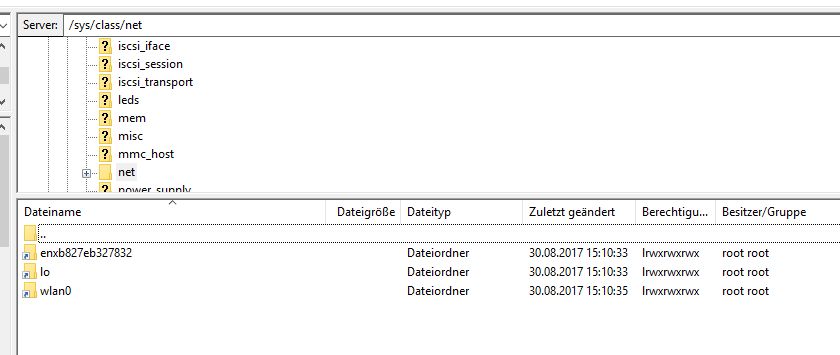

            • paul53P Offline
              Wo führen denn die beiden Links enxb827eb327832 und lo hin ?
