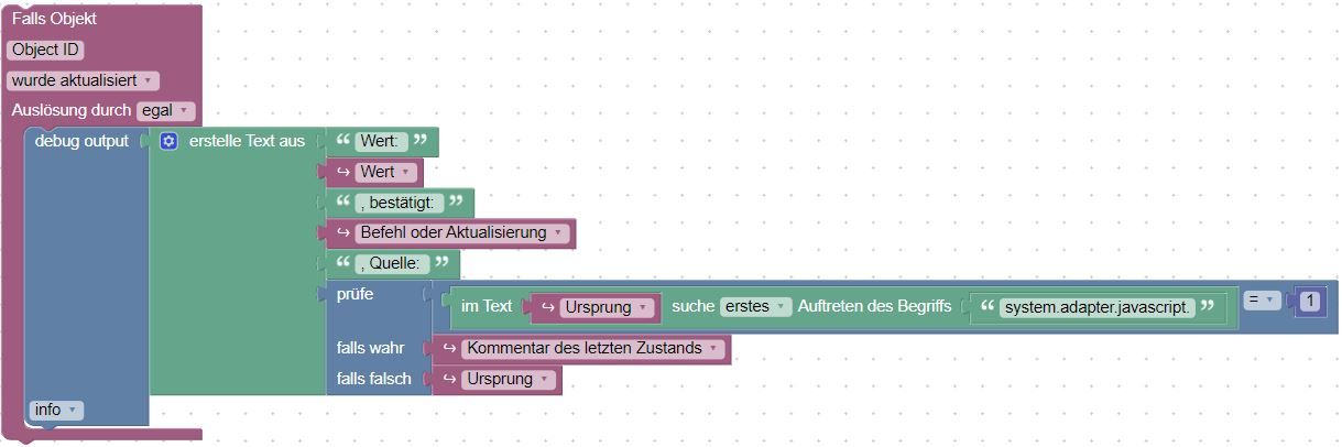

                @axmlm sagte: Wie finde ich raus, welches block bzw skript den aktor triggert?
                Mit einem Debug-Log auf den DP des Aktors.
