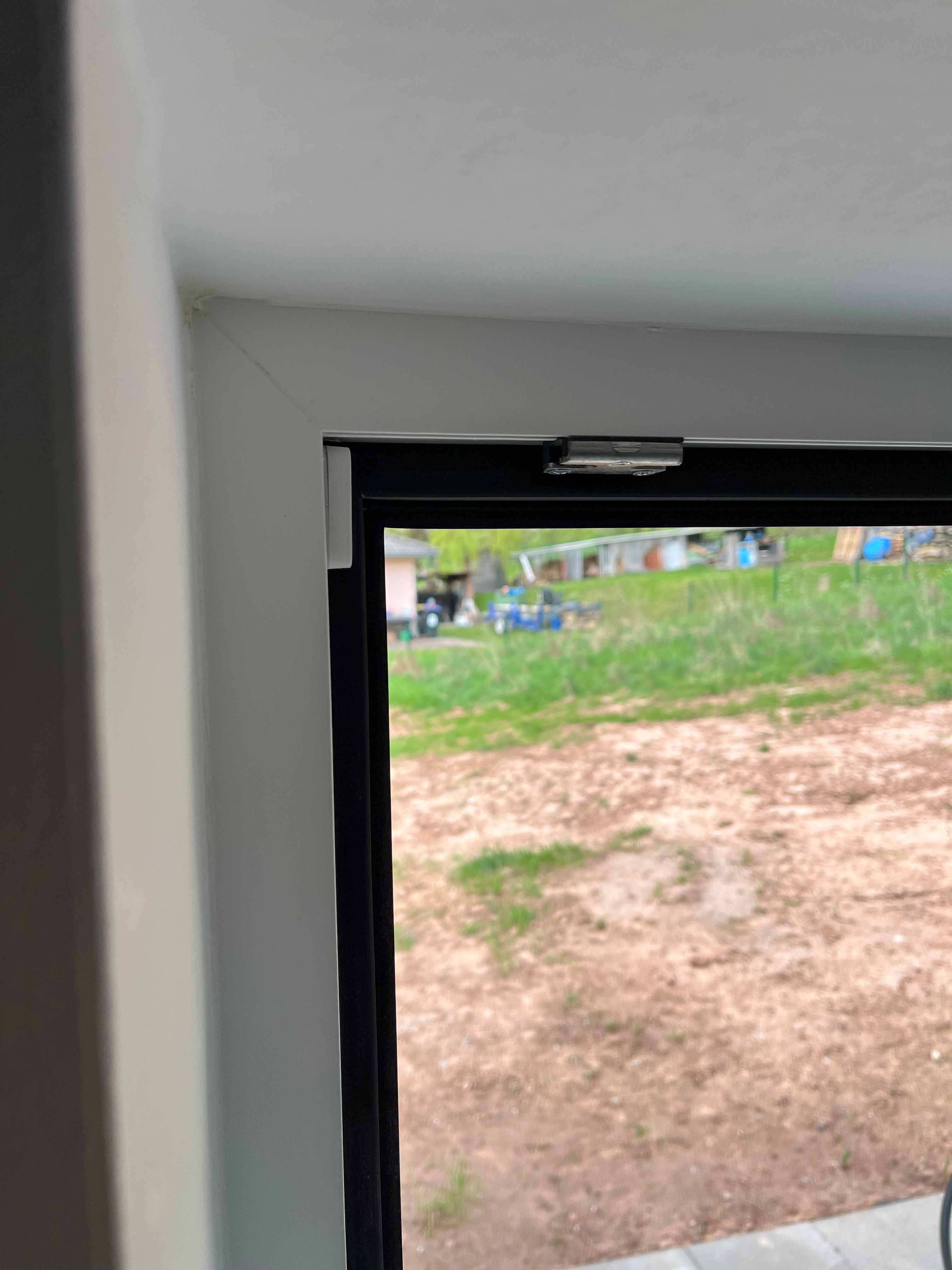

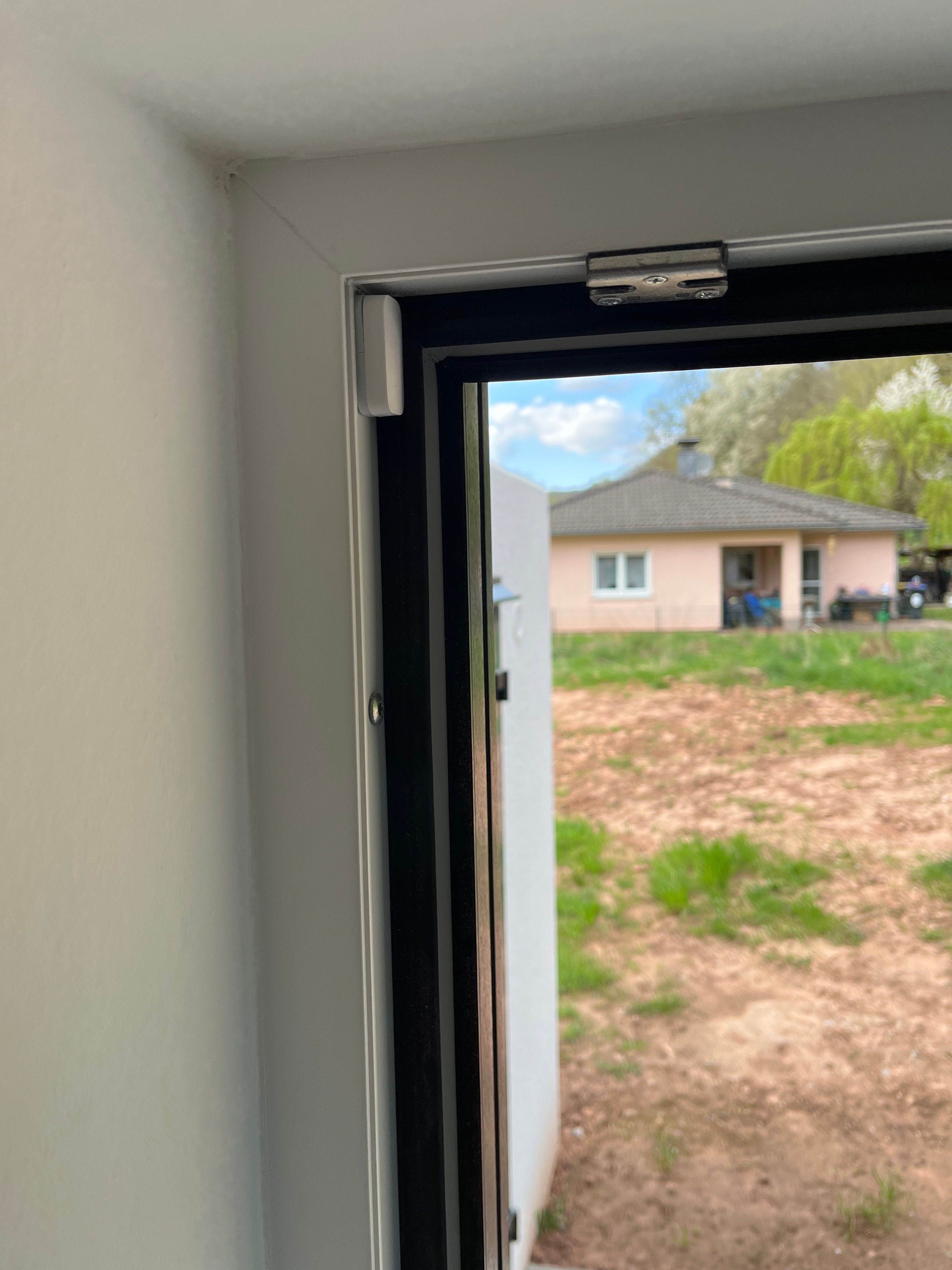

    • L lustig29
      Ich bin gerade dabei meine Fenster mit Aqara Fensterkontakten auszustatten. Wie habt ihr die Dinger im Fensterrahmen platziert?
      Ich habe sie provisorisch so befestigt. Aber leider löst er nicht aus. Habe das Ding schon mehrmals anders positionert. mal nach oben, mal nach unten. Immer kein Kontakt. Wenn ich das kleine Gegenstück aber dran halte löst er normal aus.

      @lustig29 said in Aqara Fensterkontakt wie im Fenster platziert?:
      Da würde ich dann versuchen, wie weit man mit dem "Gegenstück" weggehen kann, bevor nicht mehr ausgelöst wird...
      Die Hälfte dieses Abstandes wäre dann das Ziel bei der Befestigung des Gegenstücks am Fensterflügel in der gleichen Orientierung, wie beim Test, um eine sichere Auslösung zu erreichen.
      Sollte das nicht funktionieren: Im "kleinen Gegenstück" ist wahrscheinlich ein Magnet. Ggfs. versuchen, ob man mit einem "Super-Magneten" aus der Bastelkiste einen größeren Auslöseabstand erreichen kann ...
      Edit: 82c40bc6-3e2a-482c-b045-4643b538f863-grafik.png
      Der Montageort ist ungeeignet . falls das Markierte der Geber für den Sensor ist. Die Sensoren, die ich kenne lösen nur aus, wenn das Geber optimal direkt an der Stirnfläche des Sensors platziert ist. Mehr, als "ein Bierdeckel" Abstand wird schon kritisch, und seitlicher Versatz ist auch übel... Meist ist die Position des Sensors im Gehäuse der großen Einheit irgendwie markiert ...

        @martinp Also meinst du, ich sollte es lieber Mal oberhalb des Fensters probieren?

          Das sollte an deiner Stelle schon auch gehen, aber das kleine Teil näher an den Sensor hin.
                Mea Culpa - ich habe nicht gesehen, dass der Sensor auch im Hohlraum zwischen Rahmen und Flügel eingebaut ist, meine alten Augen haben ihn auf die Laibung außerhalb des Rahmens ausgemacht ... von der Geometrie/Anordnung sollte das also prinzipiell o.k. sein.
                Was sind das denn überhaupt für Fenster? Kunststoff oder Alu?
                Vielleicht liegt das Problem ganz woanders, und der Sensor kann nicht "nach Hause funken", wenn das Fenster zu ist (Schirmwirkung durch Alurahmen oder Metallverstärkungen im Kunststoffrahmen)...
                Ansonsten muss man versuchen den Abstand zu verringern, oder ggfs. einen anderen Magneten als Geber einzusetzen.
