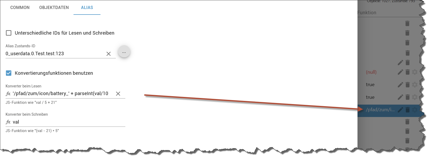

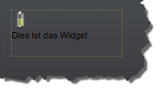

              @rasc sagte in Anfängerfrage; Script regelmäßig wiederholen:
              Es gibt jeweils einen DP, der die aktuelle Ladung in Prozent ausgibt
              Dann brauchst Du einen Trigger auf diesen DP, wenn Du da unbedingt mit Blockly ran willst.
              Würde aber mit einem Alias noch deutlich einfacher gehen:
              Du legst Dir im Objektbaum unterhalb von alias.0 einen DP vom Typ "Zeichenkette" an.
              Den lässt Du auf den DP mit dem Ladezustand "gucken".
              Nun kommt die Lesekonvertierung ins Spiel:
              '/pfad/zum/icon/battery_' + parseInt(val/10) + '.png'
              Das liefert z.B. bei einem Ladezustand von 75% einen Pfad wie /pfad/zum/icon/battery_7.png
              Jenachdem wie viele Icons Du hast, müsste man das evtl. noch leicht anpassen.
              Sieht dann im Ergebnis so aus:

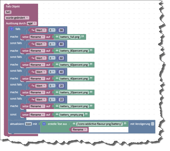

                @rasc sagte: Wert Batterie kleiner als 80 und größer als 60 mache -> aktualiere DP 60 = wahr; DP 80 = falsch usw)
                Vorschlag:
                R 1 Antwort Letzte Antwort

                      @paul53 said in Anfängerfrage; Script regelmäßig wiederholen:
                      Vorschlag:
                      Dieses "Falls Objekt..." habe ich gefunden. Dieses "icon" leider nicht.
                      Ich probiere es jetzt mal mit "Ausführen Interwall 10 Minuten". Mal sehen, ob das klappt.
                        So heißt die Funktion. Wenn die erstellt ist, hat man auch einen passenden Block dazu.
                                  Sechs. Die Icons sind aus Addictive flavour icon set as PNG
                                  Hmmmm, ich sehe dort 7.
                                  Das wird aufgrund der verwendeten Dateinamen als Alias tatsächlich kompliziert bzw. unübersichtlich.
                                  Du machst das über die "Signalbilder"?
                                  Dann würde ich nur eines davon verwenden und den Dateinamen über ein Binding bestimmen.
                                  Den Dateinamen ermittelt ein Script über den Ladezustand.
                                  Funktioniert wunderbar 😀

                                    @rasc
                                    Unterhalb von 0_userdata.0 legt man seine eigenen Datenpunkte an.
                                    Ich habe mir dort einen mit Namen "Icon" angelegt, um den Dateinamen zu speichern.
                                    SoC ist der Datenpunkt, der den Ladezustand (State of charge) der Batterie liefert.
                                    Wo das bei herkommt, solltest Du am besten wissen ;-)
