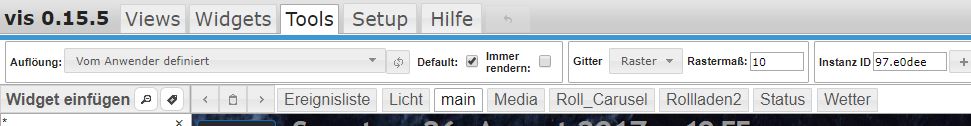

    Ich hab seit 3 Tagen ein Problem….
    Vis wechselt selbständig die View nach ca. 1 Minute
    Ich hab unter anderem die View "Main" (versehen mit dem default Hacken.
    Wenn ich nun mit "http://192.168.0.9:8082/vis/index.html?mobil#main" im Browser öffne, bleibt es ca eine Minute stehen und spingt dann auf die View welche im Editor ganz links ist, also auf dem Bild "Ereignisliste".
    Vorher hatte ich ganz links eine View "Baustelle", da ist er auf die gesprungen. Diese hab ich jetzt testhalber mal gelöscht, jetzt spingt er wie erwähnt auf "Ereignisliste".
    1. Wiso macht er das, das hat er nicht gemacht. (Ich hab ein paar Adapter upgedatet, aber vis war nicht dabei)
    2. Macht es wirklich einen Unterschied in welcher Reihenfolge die Views sind
    Edit:
    Problem auf Tablet mit Fully und getestet auf PC mit Chrome und Edge

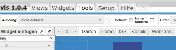

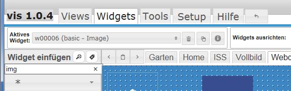

            stoffel67
            Nein, ich hab schon die neueste Version ( denke ich…) siehe screenshot...
            und
            Nein, meine Views heissen alle anders, kein "main" ... siehe screenshot
            Mein Adapter: JUNG/GIRA eNet-Adapter

                stoffel67
                Nein, alle Views sind gleich "nicht definiert…" und keine View hat den "Default" Haken gesetzt...
                er springt immer auf die erste View (Garten), hatte auch schon "Home" als Default definiert,
                springt aber trotzdem immer auf die "erste" View... :shock:
                Aktuell ist jetzt der Default-Haken ausge"grau"t, keine Ahnung warum ...
                Bin neu mit IoBroker unterwegs, und muß sagen: tolles Tool,
                aber jetzt kommen Fragen über Fragen...
