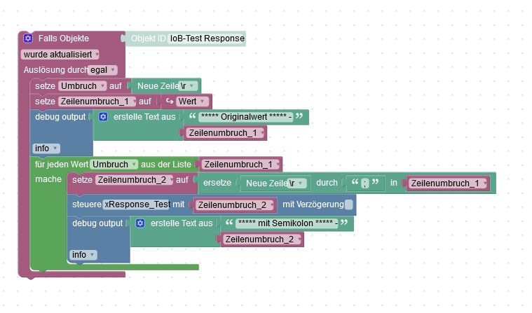

      Hallo Zusammen,
      ich habe einen Datenpunkt der Text als Response auf den Linux Befehl wie "apt upgrade" enthält. Dieser Text hat natürlich Zeilenumbrüche und diese Umbrüche möchte ich durch ein Semikolon ersetzen. Grund dafür ist die Darstellung in VIS. Mit dem Semikolon kann ich das "Value List" Widget von Inventwo nehmen, um das "schön" darzustellen.
      Man kann auch das Universal Widget nehmen und dann beim Wert ein <pre> davor setzen, (habe ich über die Facebook Gruppe gelernt), aber das sieht nicht so prickelnd aus.
      Also ein kleines Blockly gebaut, was diese Aufgabe erledigen soll und es tut auch was es soll. Ich habe vor und nach dem ersetzen je einen Debug Block gesetzt und dadurch sehe ich, das das innerhalb von 0,4 Sekunden bestimmt 300 mal was rauskommt. Das Ergebnis ist korrekt und ohne die Debug Blöcke, wäre auch nichts aufgefallen.
      Hier ein Screenshot vom Blockly. Jemand eine Idee wo mein Denkfehler ist, oder ist das Verhalten normal?
      Ich weiß, anstatt die Variable "Zeilenumbruch_1" hätte ich wahrscheinlich auch direkt überall "Wert" nehmen könne.

        TT-Tom @JoJo58 last edited by TT-Tom
        @jojo58
        dein debug output und Steuere DP würde ich nach der Schleife setzten. Heisst wenn die Schleife fertig ist schreibe in den DP und ins LOG
        JoJo58 1 Reply Last reply Reply Quote 1
        • JoJo58
          JoJo58 @TT-Tom last edited by
          @tt-tom
          Hattest recht, jetzt ist Ruhe. Der Datenpunkt wird korrekt mit Semikolon gesetzt und es gibt nur einen Eintrag je Debug Block. Irgendwie sieht das Blockly jetzt auch logischer aus. Im Nachhinein, klar, die Blöcke hatten ja in der Schleife nix zu suchen...
          Vielen Dank 👍
